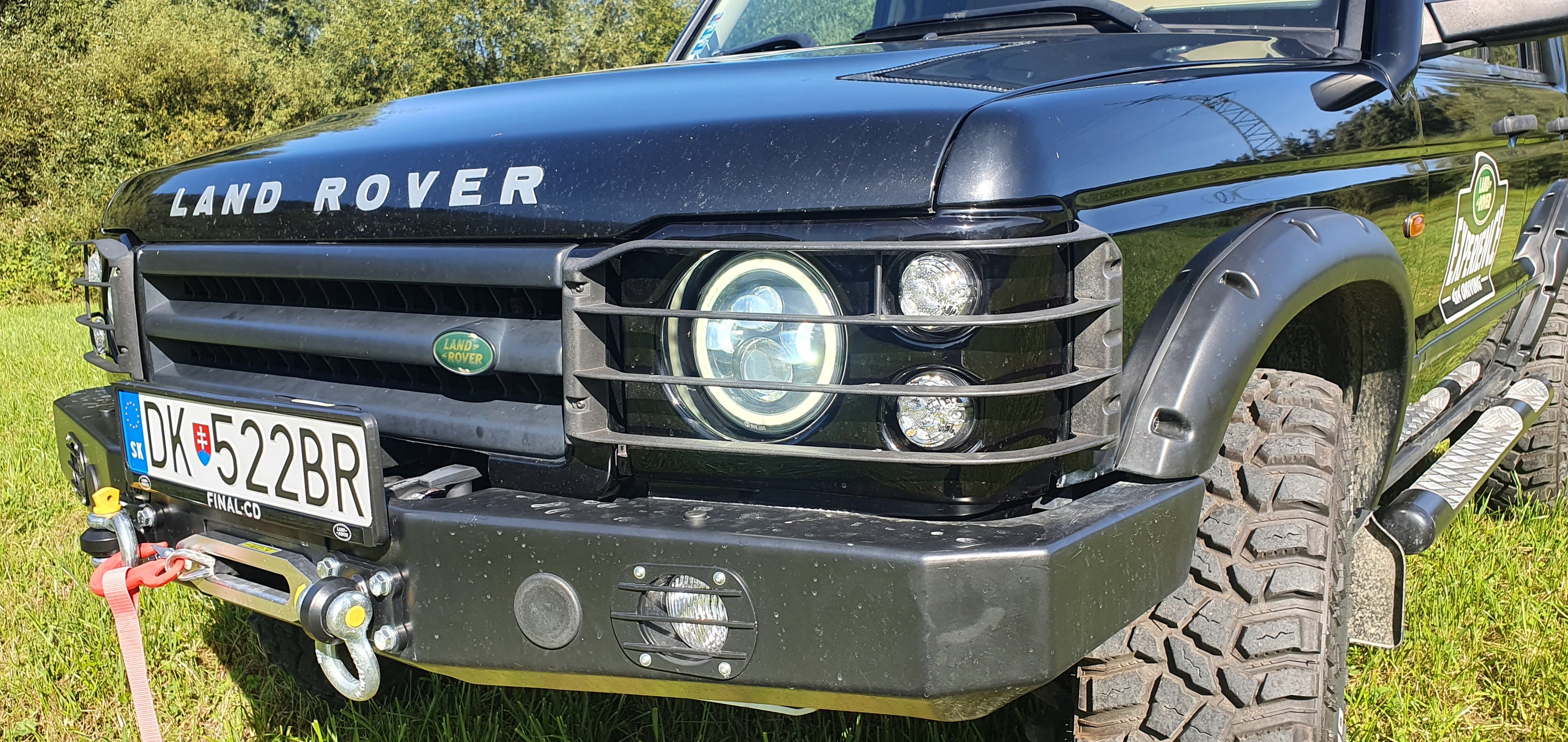

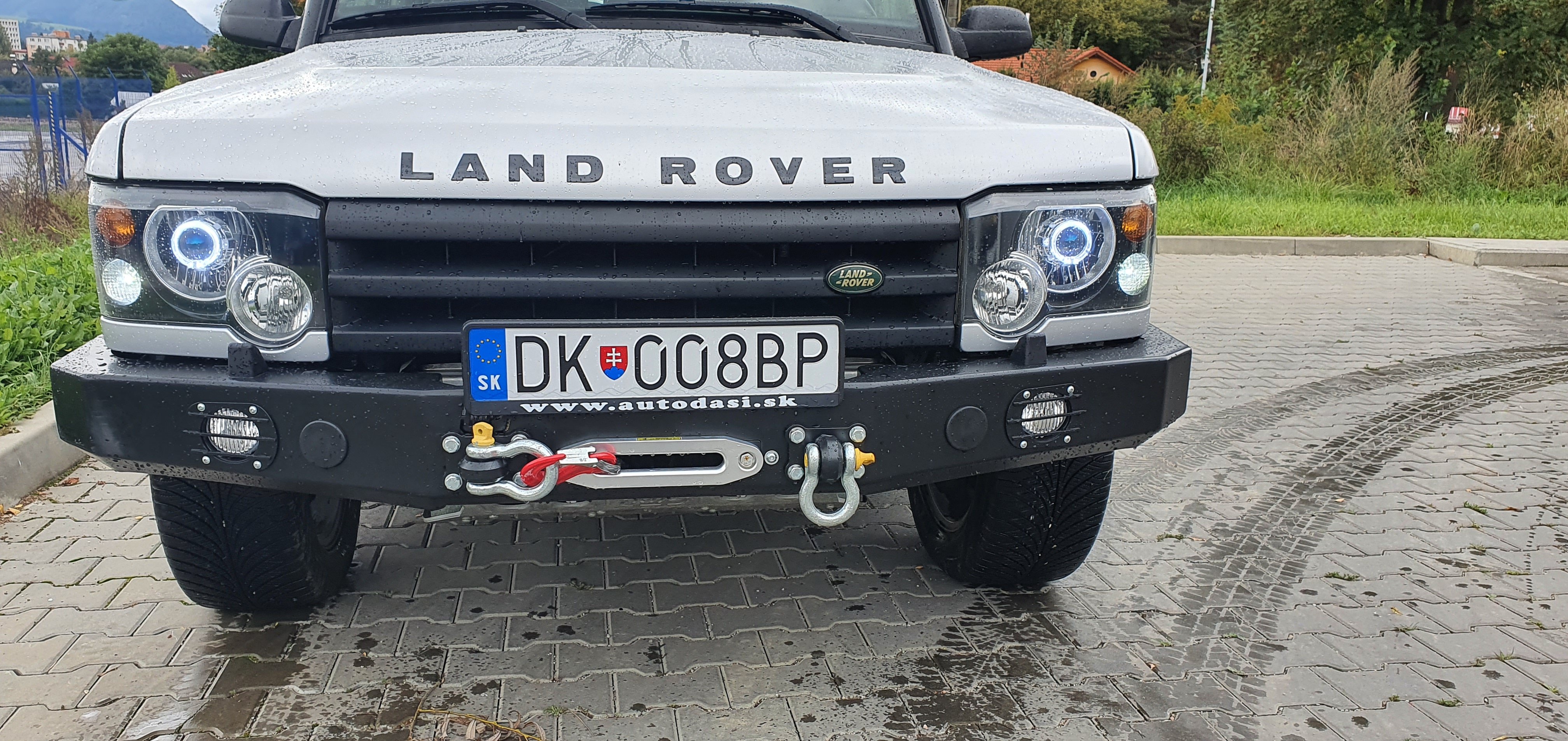

Delaji se prestavbove sady s 7" kulatyma led svetlama pro predfacelift D2: https://boltonbits.co.uk/landrover/disc ... 2/led.html
U faceliftu by bylo potreba prevarit rozky kastle na predfaceliftove.

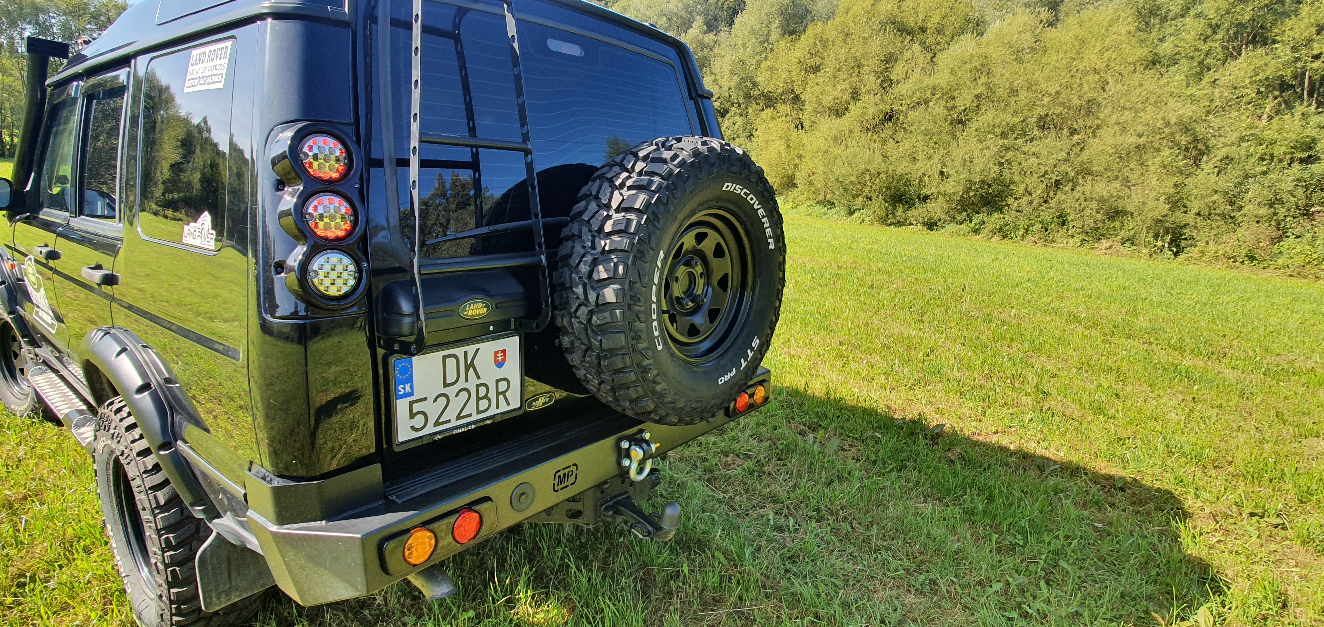

Ahoj ide to skus to na dobresvietime.sk
Miklosxxx
Příspěvky: 1095
tel.: +421908968832
auto: P38V8,L322V8
Bydliště: Dolný Kubín
Re: D2 led světla
#7 Příspěvek od Miklosxxx » 14 kvě 2023 21:26
Buď konverzný Kit alebo vložiť šošovku.
