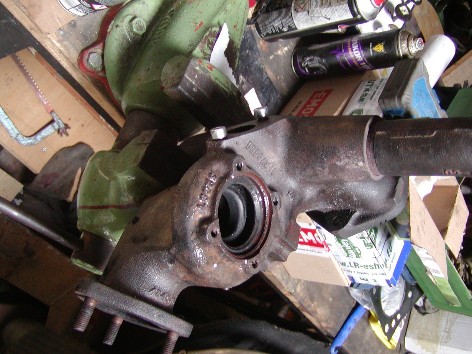

Chystám se na repas turba GARRETT (ERR4893) . Nemá někdo tip kde koupit nový střed toho to turba ? děkuji za info. :beer

Doporučují si pripravit autogen, protoze me se treba central od vyfuku oddelit vubec nepovedlo.

Už uvolnění těch 4 šroubů M8 byla makačka , tak že to rozpojení mi bylo jasný že to bude problém -a taky byl. Hrubý násilí vyloučeno ,- je to choulostivý zařízení a tak jsem tu celou věc upnul na svislo do světáku a doslova 3 dny a 3 noci ! :grin: jsem na ten spoj průběžně stříkal chemii a pomohlo to. :!: stačilo pak lehce poklepat a bylo rozpojeno.
Chemie je výbornej pomocník ,ale pracuje strašně pomalu . :mrgreen:

že by to bylo dramaticky zarezlý to ani ne, spíš se ta rez taknějak napěchovala v tom osazení,
ty 4 šrouby M8 co to držej dám už mosazný -nerezový ne ! (né moc dobrej nápad)
