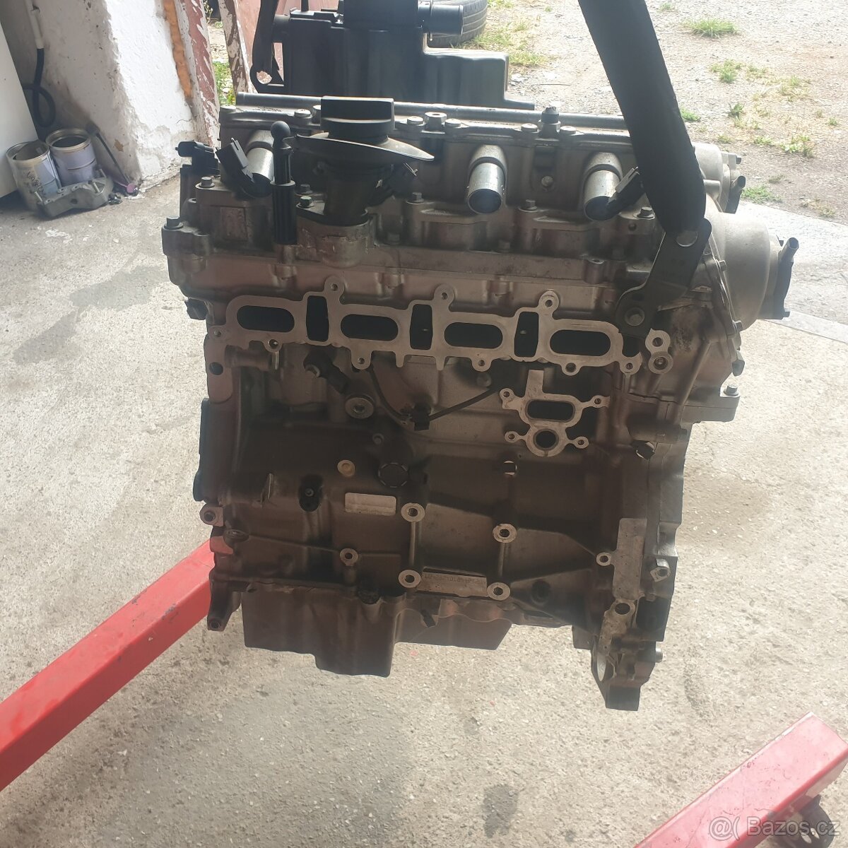

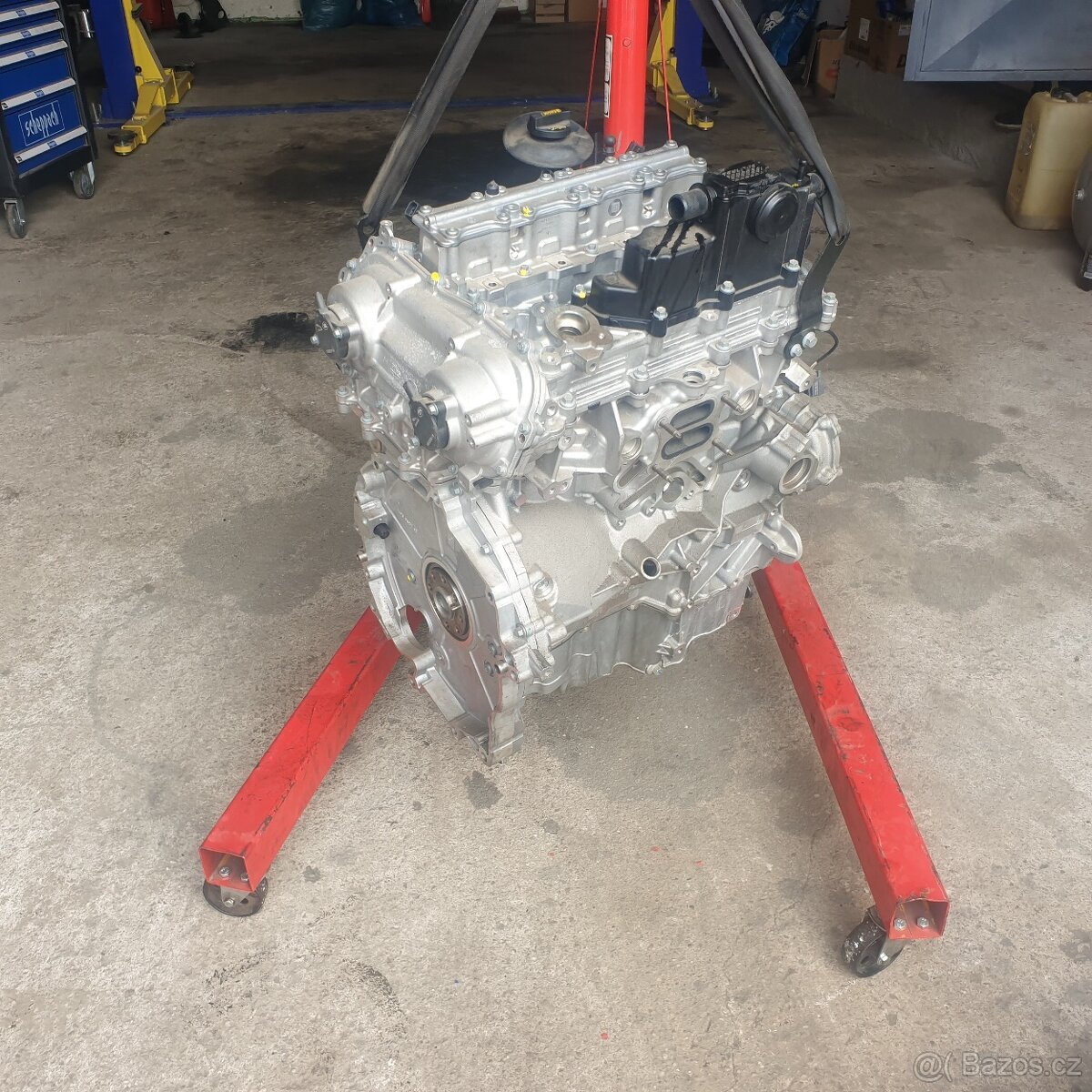

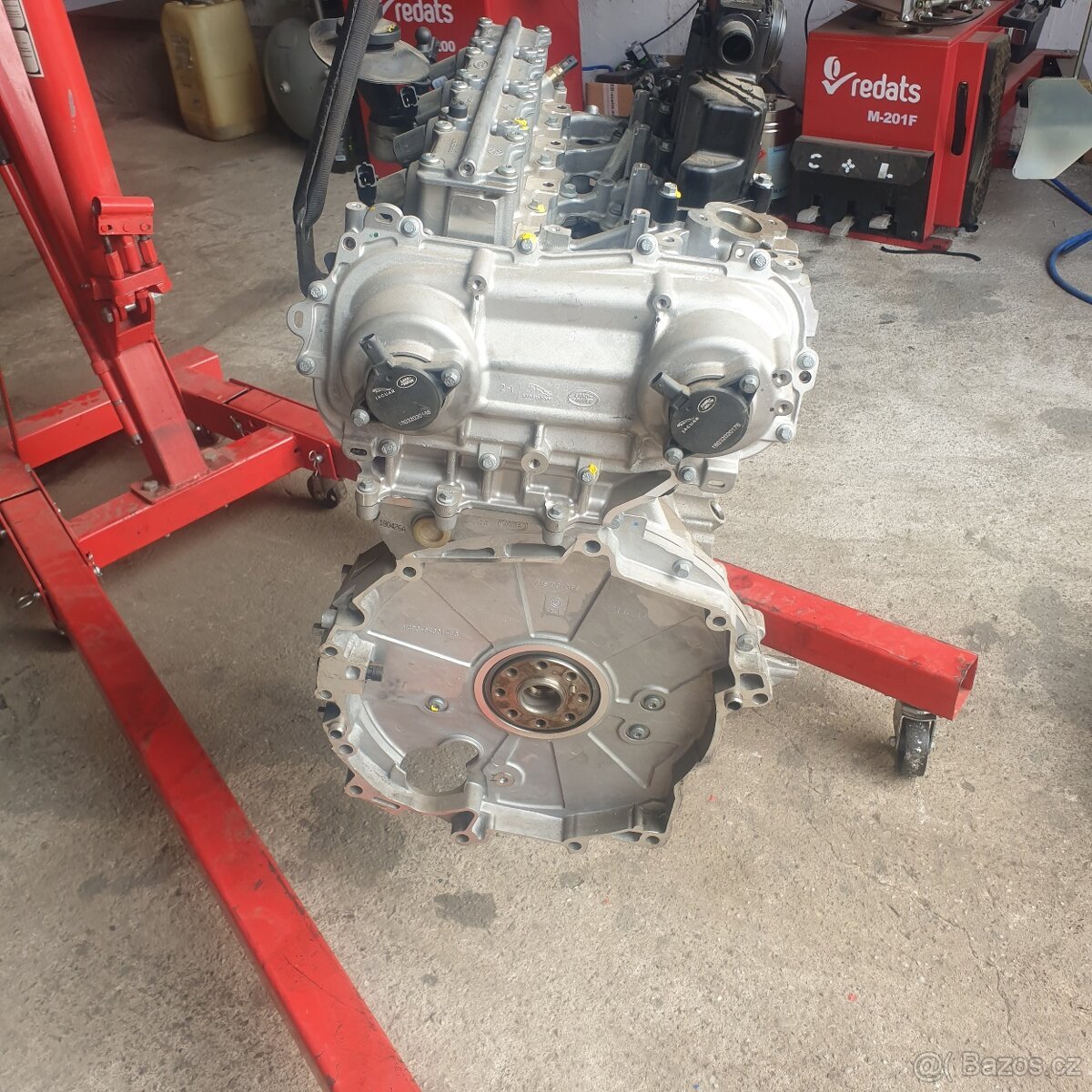

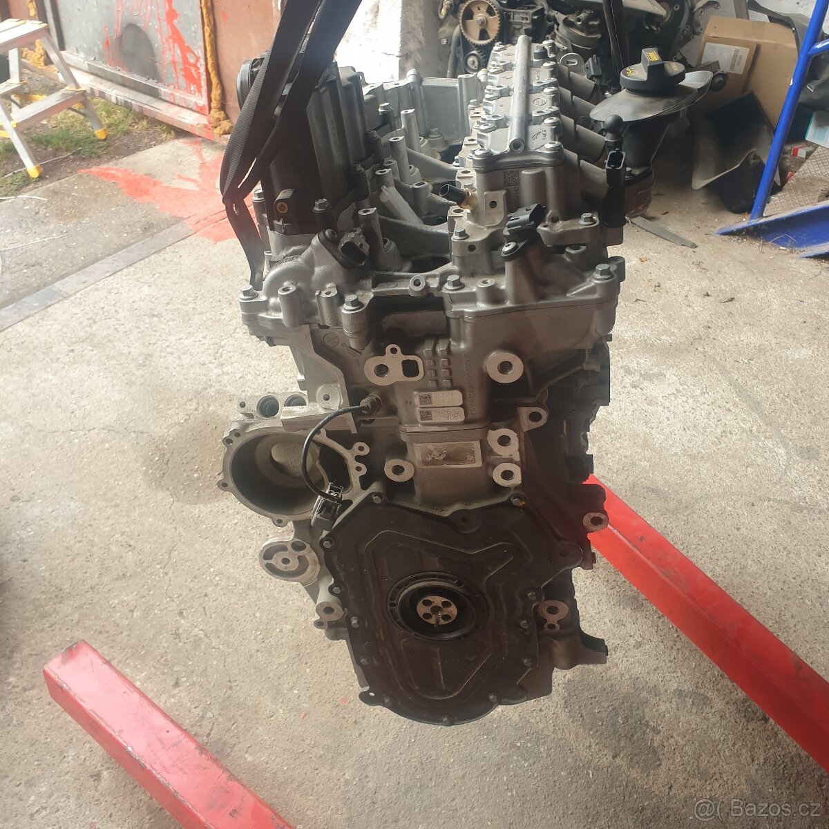

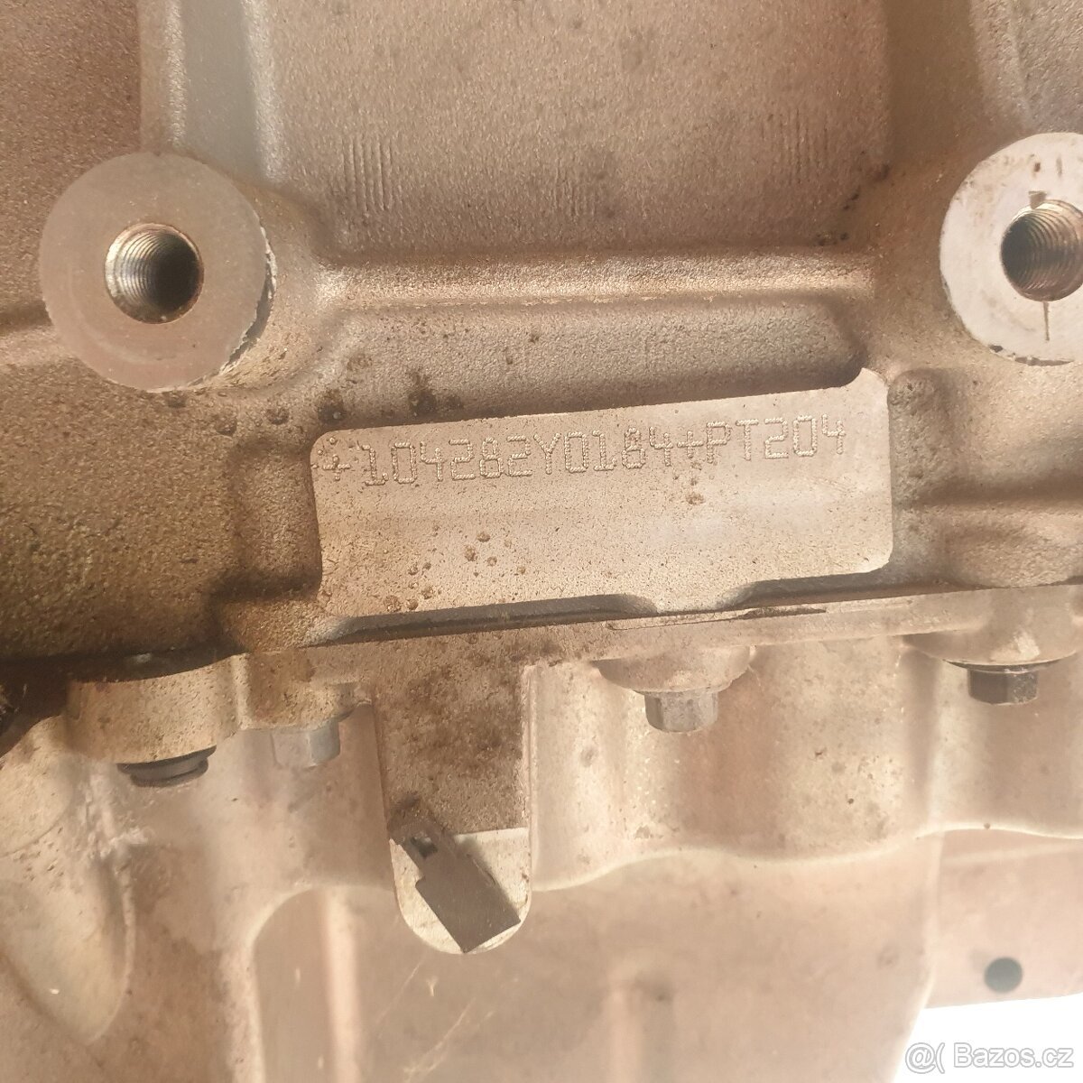

Dobrý den, nevíte někdo z čeho je tento motor ? Jedno nejmenované vrakoviště mi ho prodalo s tím, že půjde do Evoqua rok 2013. Chtěl jsem vysloveně 204PT, prodali mi PT204 s tím, že tam určitě půjde a je z Velara. V servisu se samozřejmě ukázalo, že motor je jiný. Vrakoviště motor odmítlo vzít zpět s tím, že se to nestihlo do 14 dní. Soudní spor je na dlouho, tak bych ho rád prodal a měl klid. Jenže se ukázalo, že motor pravděpodobně z Velara není a asi ani není ze čtyřkolky. Dokázal by mi někdo říct, z jakého auta je, popřípadě do jakého jiného auta pasuje ? Za radu předem děkuju.

podla tvaru RR Evoque 2.0 16V (ale iba internetove vyhladavanie)

Tak za mne Jaguar F-type a Range rover Velar a má mít 221kW a tady je toho více a dává se dle tohoto do řady modelu…do Evoque 1 se dával ale jen na konci jeho “produkce” a to r.v. 2017 do nahrazeni Evoque 2 někdy koncem 2018.
https://mymotorlist.com/engines/land-rover/pt204/
Tady je o 204PT více a je to tady i s Evoque popsáno…
https://mymotorlist.com/engines/land-rover/204pt/

Jaguar mi naslo ako prvy, ale podla obrazkov by mal mat inu prirubu a starter na inej pozicii
