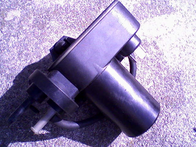

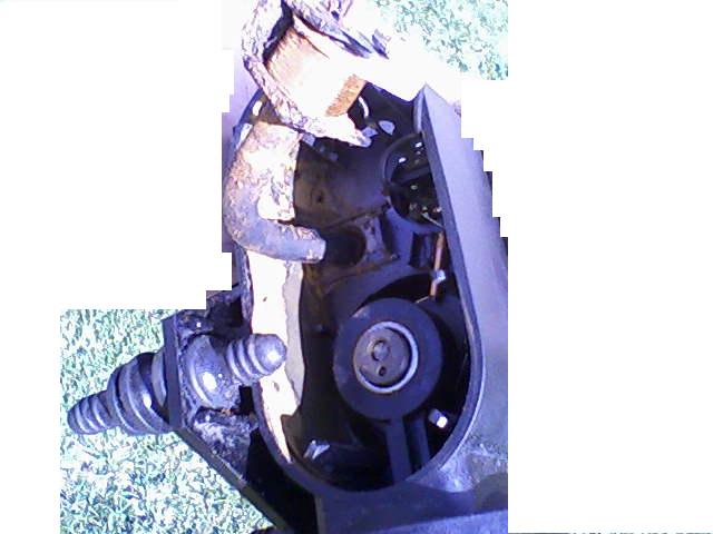

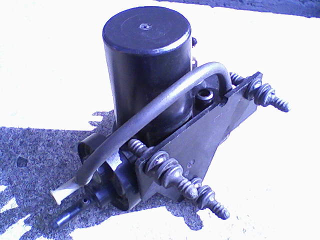

Takže diagnoza je jasná, pokud nebude problém dál v elektronice samozřejmě.. Do milé pumpy zateklo, sama o sobě netlačí, po odpojení ventilu co v ní je, přidá po připojení na tvrdo ke zdroji plyn jak má, takže sem jí otevřel a je v háji elektromagnet co ovládá odpouštění vzduchu, něco takhle zrezlýho sem nečekal, přidávám pár fotek.Takže tímto tady poptávám tuto pumpustačila by jen ta malá cívka, ale to dost pochybuju že by jí někdo měl.Pokud ji někdo chcete prodat tak koukněte dovnitř byť je tam těsnící kroužek, voda se do ní dostala..Tipuju to tak že jí prostě nasála.
