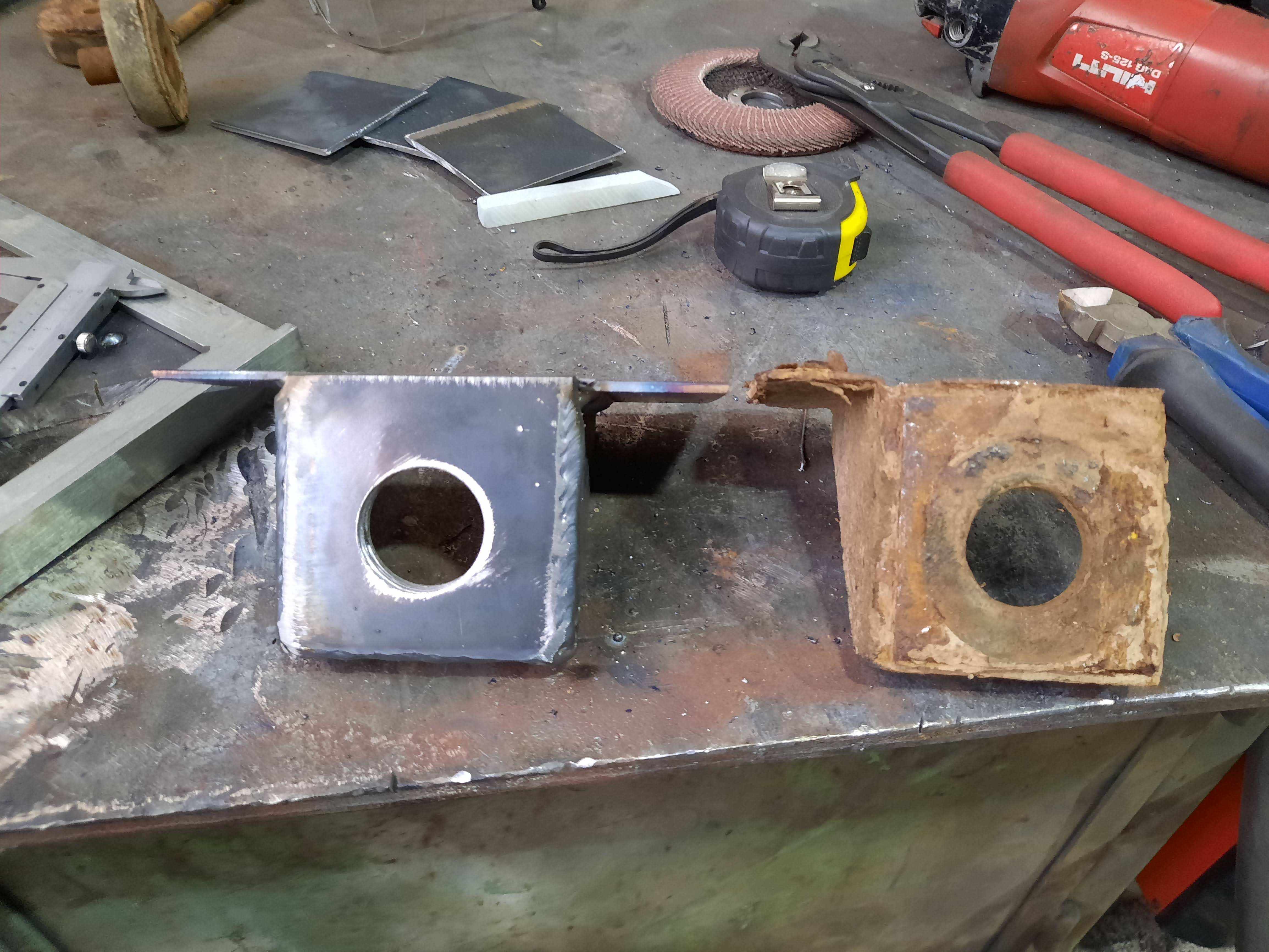

Nevíte prosím o někom, kdo by v ČR a okolí vyráběl tyhle úchyty kastle na Discovery 1?
V Anglii to zdá se není problém, nicméně když započítám dopravu DPH a případně clo tak to cenově nevyjde úplně dobře...
Popřípadě, nemáte někdo šablonu?

Uměl bych to bez DPH a o dopravu a clo bychom se mohli podělit, taky bych si tam něco vybral.

Tohle vyrobí každej šikovnej zámečník, akorát si dohodnout dobrou cenu.

Ta kulatá díra je trošku oříšek, ale jinak nic, na co by nestačila flexa a svářečka. Vařit a brousit se bude tak jako tak. :hmm: Jestli nebude rychlejší to udělat takto, než se trápit s dovozem nebo výrobou.

Keď som vyváral disco tak som si to musel tiež vyrábať 😃 no dnes by som už zvolil iný postup kúpil by som jakel a z neho to vyrobil a nenaváral by som na to ešte ďalsi plech lebo ti to medzi nimi začne hniť 😃 a stredova diera sa dá tymto vykrúžiť úplne bez problémov 😃 poprípade by som to vedel vyrobiť ak by bol záujem a dohodli by sme sa.

Přesně tak, ty dvě železa přes sebe jsou neideální řešení.

Original to bolo samzidať 3mm a keď boli 2 na sebe tak to je 6mm asi by som to cele zrobil z nejakejo 5mm jaklu a dobre 😃 sam to mam zrobene tak ze 2 na seba ale čakám že to časom bude znova hniť 😃

Teraz ma tak napadlo že ak meníš celé prahy a dávaš tam jakle tak na tých držiakoch tie plechy vôbec neohybať len to vyrezať z jaklu a navaril to na ten jakel čo bude prah normalne kútovy zvar a nebude to potom ani hniť na prahu 😃 neviem či ma chapete akonto myslím 😃

MaWhack píše: 12 zář 2023 20:20 Teraz ma tak napadlo že ak meníš celé prahy a dávaš tam jakle tak na tých držiakoch tie plechy vôbec neohybať len to vyrezať z jaklu a navaril to na ten jakel čo bude prah normalne kútovy zvar a nebude to potom ani hniť na prahu 😃 neviem či ma chapete akonto myslím 😃
No popravdě úplně nevím :) jakože nejak tak?
nebude tam problém navařit ten profil (5mm) na ten práh(2mm)?
a nebo varianta ze by se to přišroubovalo? to je asi blbost co? jakože nějak takhle:

Tak ako si to nakreslil na prvom obrázku. Nebude to problém ja mám samizdat prah 3mm a normalne som to tam navaril 😃to druhe je blbosť na tie šróby

To první je pro případ, že práh není originál, ale jak se často vyvařuje z kusu jeklu se silnější stěnou. Potom se to takto v pohodě navařit dá a není důvod, aby to svár neudržel, respektive aby to prasklo vedle sváru.
