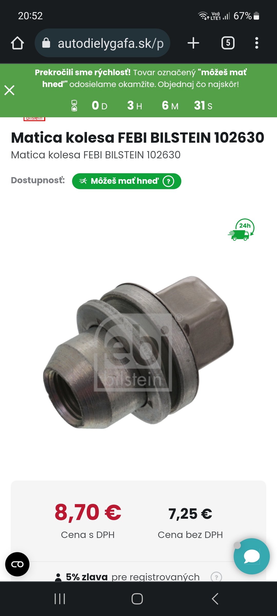

Ahojte
Dajú sa niekde zohnať tieto matice na Discovery 1 bez tej plechovej krytky ? :think ak nie tak kebyže kúpim tieto a dám dole tie krytky tak aká to je potom veľkosť kľúču? Má s tým niekto nejaku skúsenosť? Ďakujem

#2 Příspěvek od Mirko » 16 zář 2023 21:59
Dají se běžně koupit celé v pozinku. Čislo dilu NRC7415

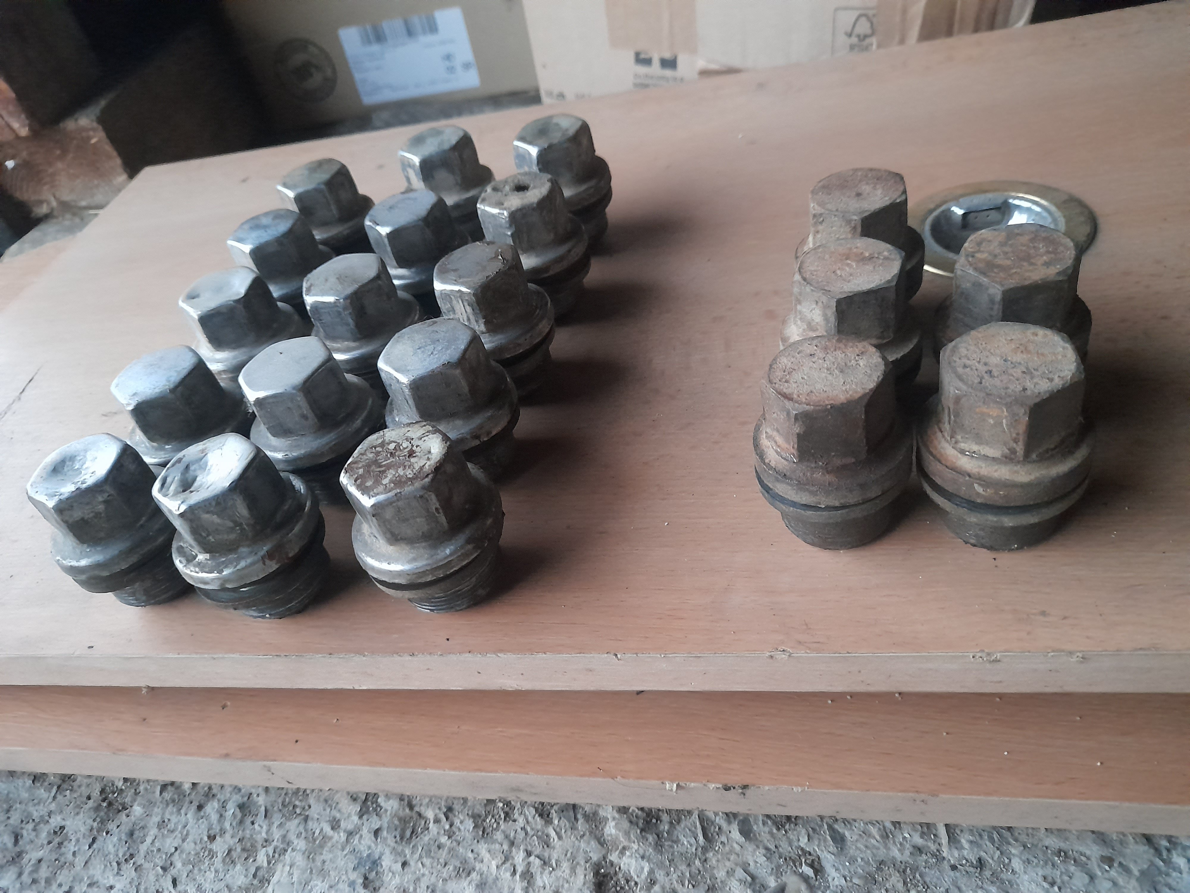

15x original s krytkou
5x hrdzave
Zavity su namazane.
Ak chces cenu ponukni do spravy
