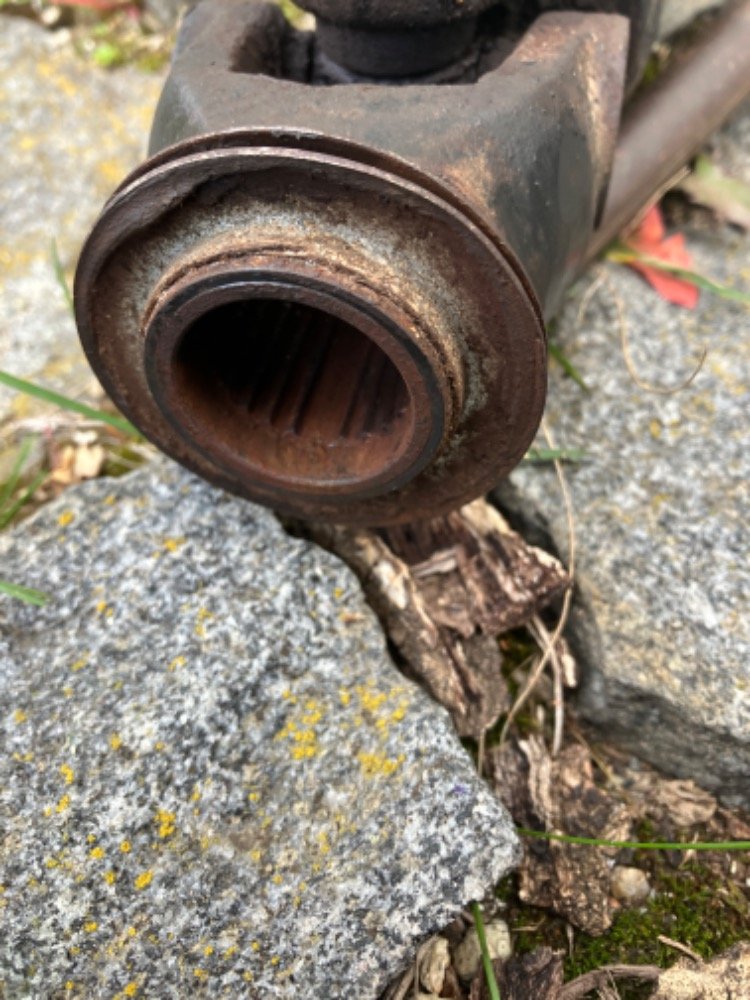

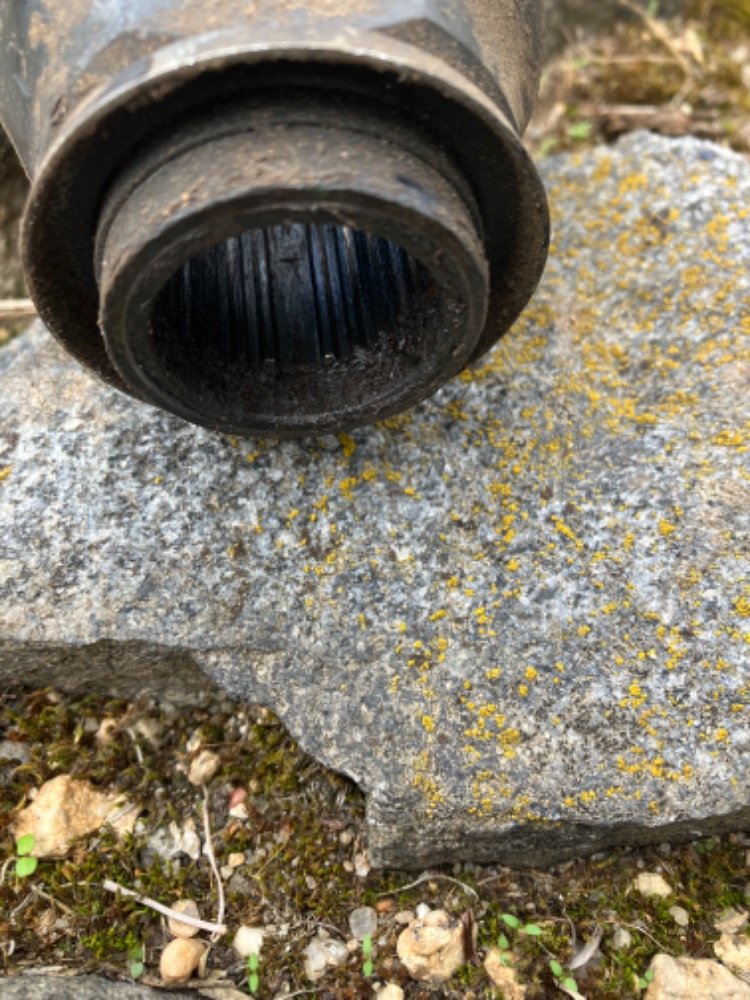

Na tisicihranech na obou dilech kardanu na strane, co se nasouva do visko, chybi jedna drazka. Je to tak, ze to mam takto nasunout na visko proti sobe?
Menil jsem unasece a resil jsem jen aby to slo stejne do auta, jak to bylo pred tim, ale neresil jsem a ani nemam nijak oznaceny visko vs. kardan. Kdyz jsem to nandal na auto, tak nastaly vibrace jako svine. Ale prece se to ve visko protaci, tak i kdyz to nejak nandam, tak po chvili uz to bude jinak, ne? Ale nevim cim jinym by to mohlo byt. Pred tim nevibroval.

Tak ted jsem trochu zmatenej...tohle patri pod sroub mezi kardan a visko
https://www.litep4x4.cz/tyf101050-pojistna-podlozka/
Tohle patri jako podlozka taky tam???? https://www.litep4x4.cz/too100000-podlo ... i-kardanu/
Matne si vzpominam, ze bych tam tohle drive mel. Auto jsem koupil celkem uz jako kasi, nicmene kardan nevibroval. Ted jsem tam tyhle dve celkem tezky uckovy podlozky dal a vibruje, tak si rikam, jestli to tim nemuze byt? Na kardanu jsou zavazicka, ktery urcite vazi mene nez tahla podlozka...

Pokud si to tam nedal,tak máš kardany navolno v drážkách a vybruje Ti to. Přes tu velkou se to utáhne a ta malá kulatá je na zajištění šroubu.
Re: F1 kardan tisicihran - vibrace - vyvazeni
Ted je tam mam a vibruje to jako svine

To by mě zajímalo,jak si to rozebíral a nevšiml sis , že to tam bylo. Bez toho, že povolíš šrouby,abys vyndal ty podložky,tak nesundáš kardany od viskospojky.
Nemel jsem co povolovat. Nevim jak, ale po iks letech mi to zacalo mlatit do podlahy a kdyz ksem pod to vlezl, tak jsem zjistil, ze oba srouby jsou pryc a silentbloky na kasi.

Tohle a jina videa jsem videl. Chybu jsem udelal, ze jsem si neoznacil polohu kardanu vuci visco, ale tohle jsem si neoznbacoval ani drive, kdyz jsem pred asi 8 lety menil loziska. Jen mam oznacene polohy kardanu vuci autu vepredu a vzadu a to jsem tam takto taky dal a auto stale vibruje.
Otazka tedy zni, zda tyto dva chybejici zuby na tisicihranu mi mohou nejak pomoc v poloze vuci visko.

Jestli si tam neměl šrouby a mlátilo Ti to do podlahy,tak máš vymačkaný drážky a můžeš to zahodit a koupit si nový kardany. A já jsem si nikdy neoznačoval kardany vůči visko.
No pokud by to mely byt tosicihrany na kardanu, tak ny mi stacily jen ty tisicihrany a ne cely kardanovy tyce. Ale jeste mam typ na krize. Stoji par penez, tak je vymenim. V jednom je vule, tak by to mohlo byt ono.

Kardan je vyvažován jako celek, uložení proti viskospojce není podstatné ale jedna půlka kardanu musí být správně natočená proti druhé půlce. Proto ty vibrace, každá půlka ti hází jinám. Zkus pořádně okouknout spoje na kardance, většinou je tam značka. Jestli tam nejsou tak ti nezbyde nic jiného než vždy pootočit o jeden zub na tisícihranu než se trefíš do správné polohy.
Vždy když rozdělávám kardan vezmu sprej a po celé délce stříknu čáru, mám jistotu jak ho dát zpět dohromady.
