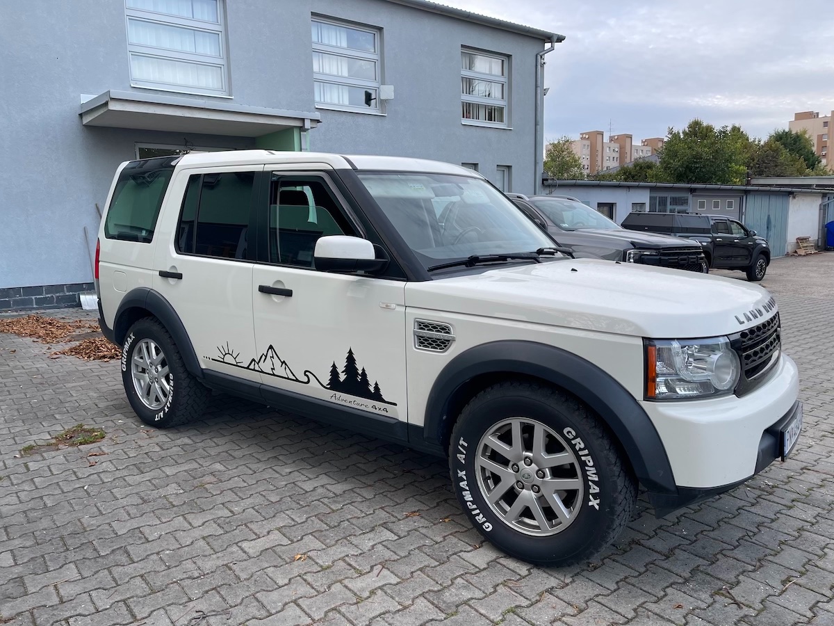

zdravim. som novy v discovery a kupil som D4 2010 s manualom a original pruzinami. najazdene 200t km. stale som ale na vazkach ci auto nechat alebo sa obhliadnut po 3l a na vzduchu s automatom. chcem ho pouzivat na cestovanie a kempovanie a je to jedine auto ktore mam takze na denne pouzivanie. manual a pruziny su lacnejsie na servis a jednoduchsie na opravu. vzduch a automat zas vecsi komfort ale vyssia cena nakupu a servisu.
-chyba mi: vyhrievane sedadla, spustanie predhrevu motora- pretoze mam najmensi displey, parkovacie senzory- kamera, tempomat, nastavitelny podvozok- vecsina veci sa da dorobit
-chcel by som: vyssie pruziny, pevnostny naraznik?, navijak, teplovzdusne kurenie, markiza, spanie dnu alebo stan
vedel by niekto porovnat kto mal oboje prosim? alebo daka rada skusenost?
