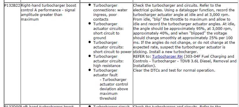

Nejdřív jsem neměl na diagnostice žádné chybové kody, ale pak po opakovaném pokusu skočila chyba P132B-22 Turbo/superchager boost control A performance - signal amplitude > maximum (2B).
Všude co jsem googlil tak jsem našel pouze -21.

Třeba pomůže, jen neřeš pravý turbo, máš samozřejmě jedno :mrgreen:

Lukasino píše: 28 lis 2023 10:20 Třeba pomůže, jen neřeš pravý turbo, máš samozřejmě jedno :mrgreen:
:-D snad trefim správnou stranu.
Díky moc za ten screenshot. Můžu se zeptat kde se tohle dá najít abych se mohl stydět že jsem to nenašel sám? :D

#4 Příspěvek od marwak » 28 lis 2023 10:55
Řekl bych, že je to z dílenského manuálu. Odkaz je buď tady (hned v prvním příspěvku si najdeš příslušné vozidlo):
https://nove.landroverforum.cz/forum/vi ... hp?t=42058
Nebo tady (to jsem tam kdysi nahrál, protože mi přišlo praktičtější mít to jako jedno pdf než balík jednotlivých kapitol nebo jak je to v tom odkazu výše):
https://uloz.to/file/uPdMfwxFm/land-rov ... manual-pdf
DIII 2.7 TDV6 SE-2007

Pro všechny koho to zajímá :) Tak jsem včera rozebral co se dalo abych neviděl na turbo a mohl šátrat drátem po táhlu naslepo.
Diagnostika ukazovala, že se táhlo otevírá jen na 30% cca, tak jsem to rozhýbal ručně a vypadá to, že to pomohlo.
Nicméně je mi jasný, že je zanesený uvnitř, takže pokud se to stane ještě jednou, tak bude muset ven.
Možná ještě zkusím nějakou dobrotu na čištění, uvidíme co mi poví google.
