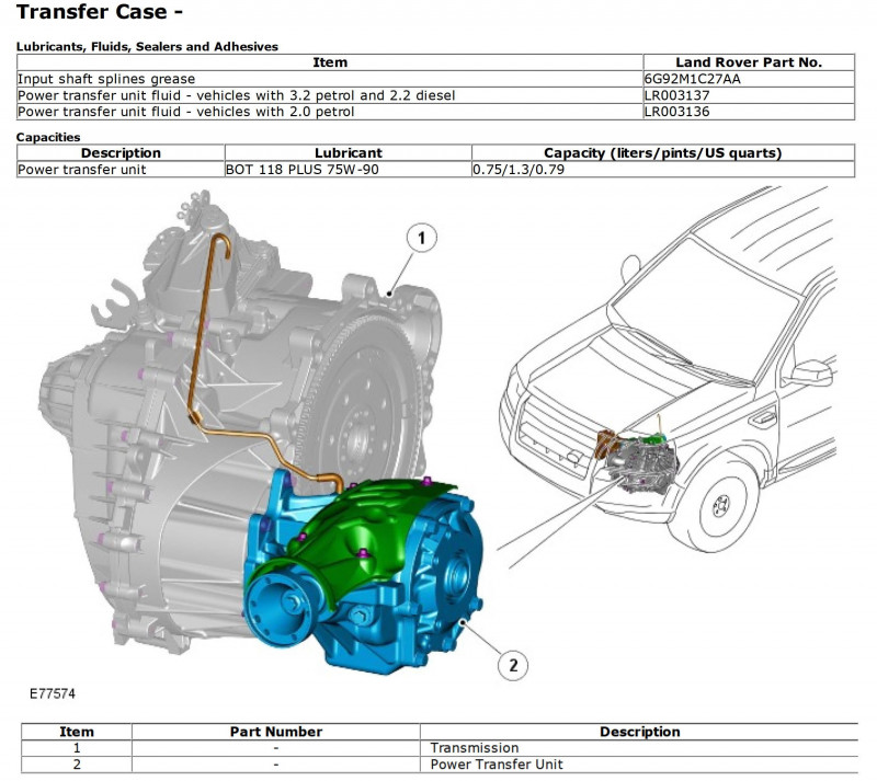

Ahoj jaký olej můžu použít olej do předního diferenciálu? Lr freelander 2. Děkuji
Tazik1992
Příspěvky: 1430
tel.: 602875958
auto: Defík
Bydliště: Holýšov,Kaznějov
Re: Jaký olej do předního diferenciálu?
#2 Příspěvek od Tazik1992 » 15 pro 2023 22:13
??? Přední deferenciál je u F2 součástí převodovky a olej sdílí společnej s převodovkou.
Nemyslíš náhodou rozvodovku PTU - Power Transfer Unit pro pohon zadku ?

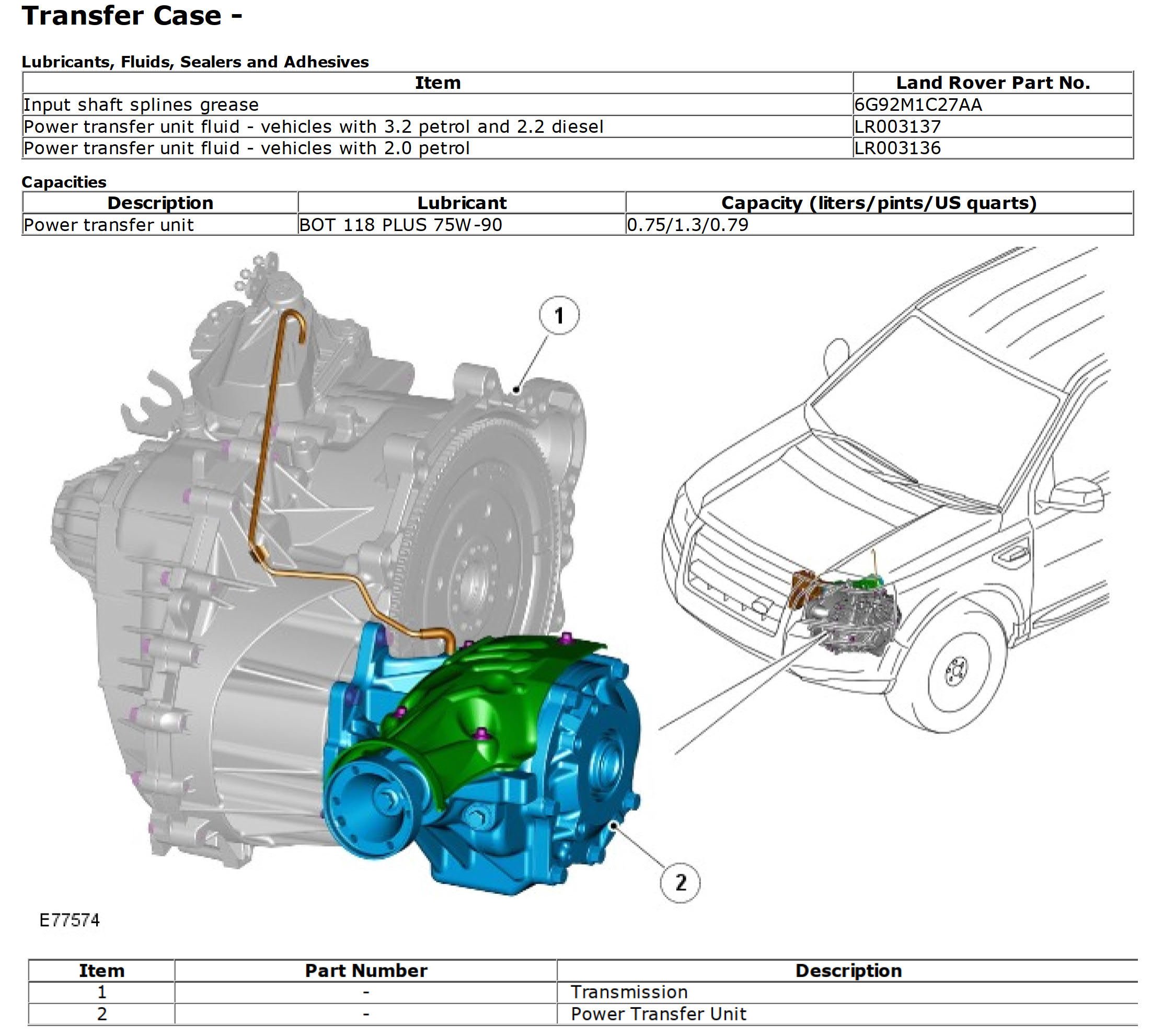

Tazik1992 píše: 15 pro 2023 22:13 ??? Přední deferenciál je u F2 součástí převodovky a olej sdílí společnej s převodovkou.
Anoo jak říkáš. Myslel jsem rozvodovku. Špatně jsem to napsal
