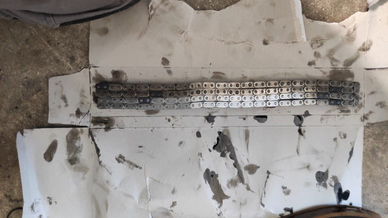

Čo ma však trápi doteraz je rachotanie. Po štarte sa ozývalo najprv kratko neskor aj za tepla. Takže som si z vtedy jedného dostupneho zdroja (island 4x4) objednal rozvodovu sadu a rozvody vymenil. Ozubené kolieska boli nedostupné takže som ich nechal pôvodné, na pohľad bez poškodenia. Nové boli reťaze, napinaky a klzáky. Na foto dole je porovnaná nová a pôvodná reťaz. No rozdiel mi nepríde výrazný.

Je podľa teba ta retiazka na foto natiahnuta nad normu?

Na tomto motore je natiahnuta retaz o 0,5cm az az. Sponovak uz pri novej retazi je hodne vysunuty, tak mu uz vela neostava k maximu.
