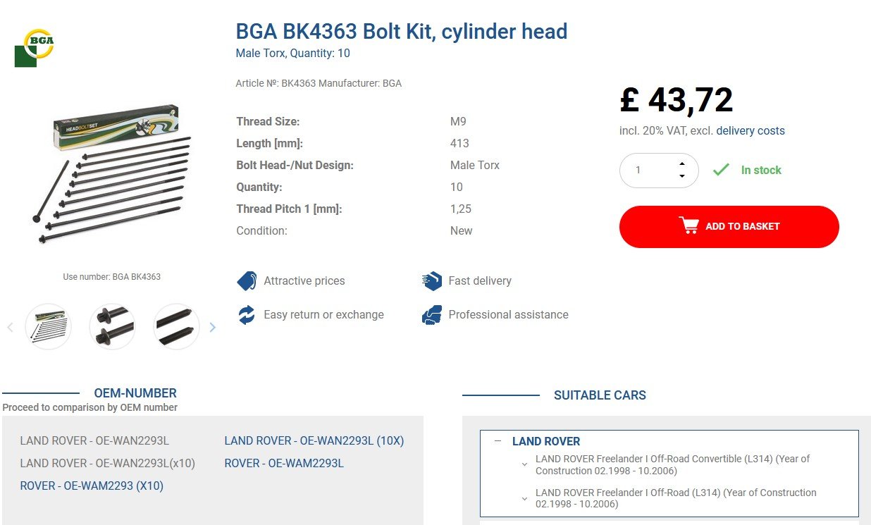

Nevíte někdo jaký závit mají hlavové Šrouby na free 1 18? Chtěl bych protáhnout závity v bloku. Nové Šrouby jdou velice těžko hlavně v poslední třetině závitu. Už po třetí budu měnit těsnění. Hlava je přebroušená a po druhé se netěsnost projevila na jiném místě. Proto předpokládám, že by to mohlo být špatným dotažením.

Je to šroub WAM2293L - https://parts.jaguarlandroverclassic.co ... and-rover/
A jestli třeba na tomdle eshopu nekecají, tak je to tak trochu atypický závit M9

To bude ono. Velice ti děkuji. Já jsem přemýšlel že by to mohl být nějaký whithwort 3/8'', ale pořád mi to nevychází s naměřených průměrem. Tak už můžu objednat závitník.
