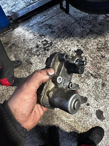

Ahoj,

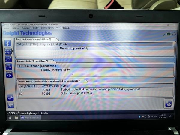

Free2 SD4. Padá do nouze P2263. Divný ale je, že to lehne když to řadí 4ku při plným plynu u 4000 ot a začne k tomu vibrovat celé auto …

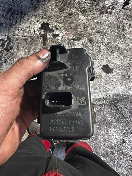

Aktuátor turba se nehýbal - (taky je na fotce). Tak sem ho vyndal a vyčistil a už šlape…
Jo a lopatky na turbu jdou hezky..
Výpis viz fotka - nic než delphi sem dneska neměl k ruce..
Někdo rady po čem jít ? Zkusím sehnat jiný aktuátor a možná výměna oleje v převodovce ..
Předemnou se v tom kdosi hrabal a dělal bypass na EGR (tekl lehce) - jestli ho ale zaslepil, nebo co s tím dělal ještě nevím - to budu rozebírat v týdnu...
Někdo nápad ?

Vyměnit aktuator tě asi nemine. Pak uvidíš co ty vibrace.
