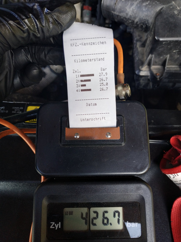

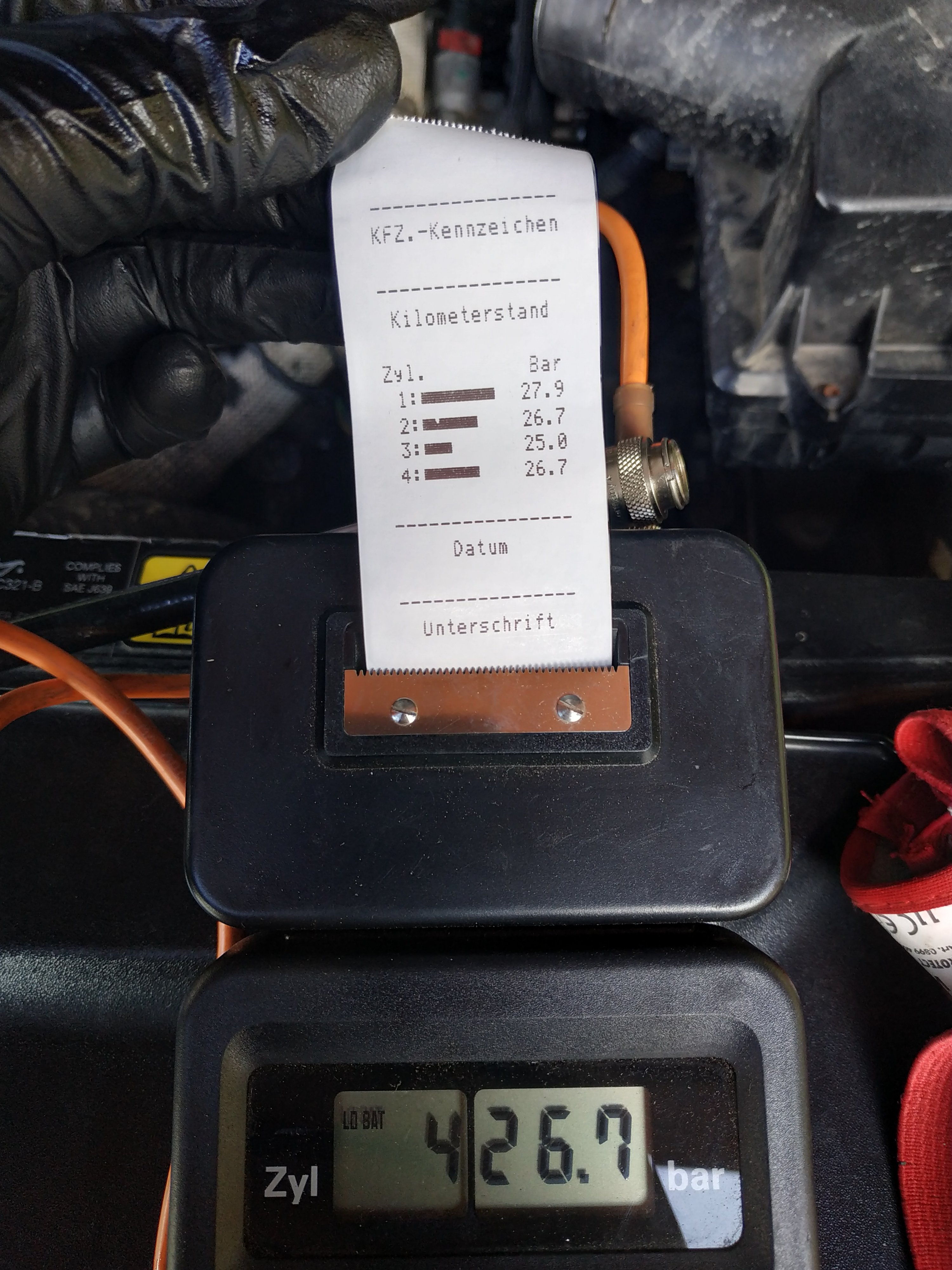

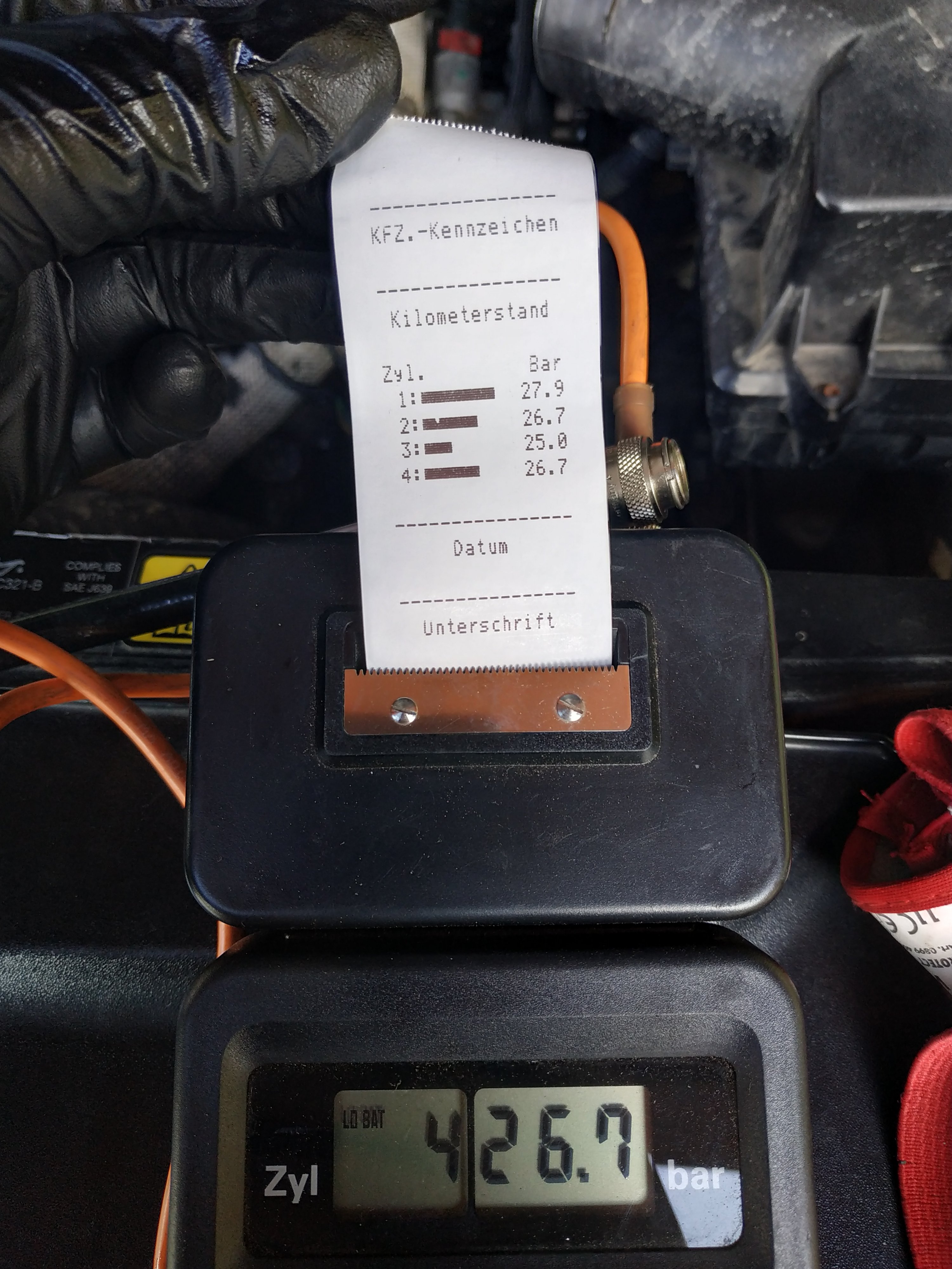

Vstriky na stolici- Ok
Změřil ksem kompres- nic moc.
LRF2 S TD4

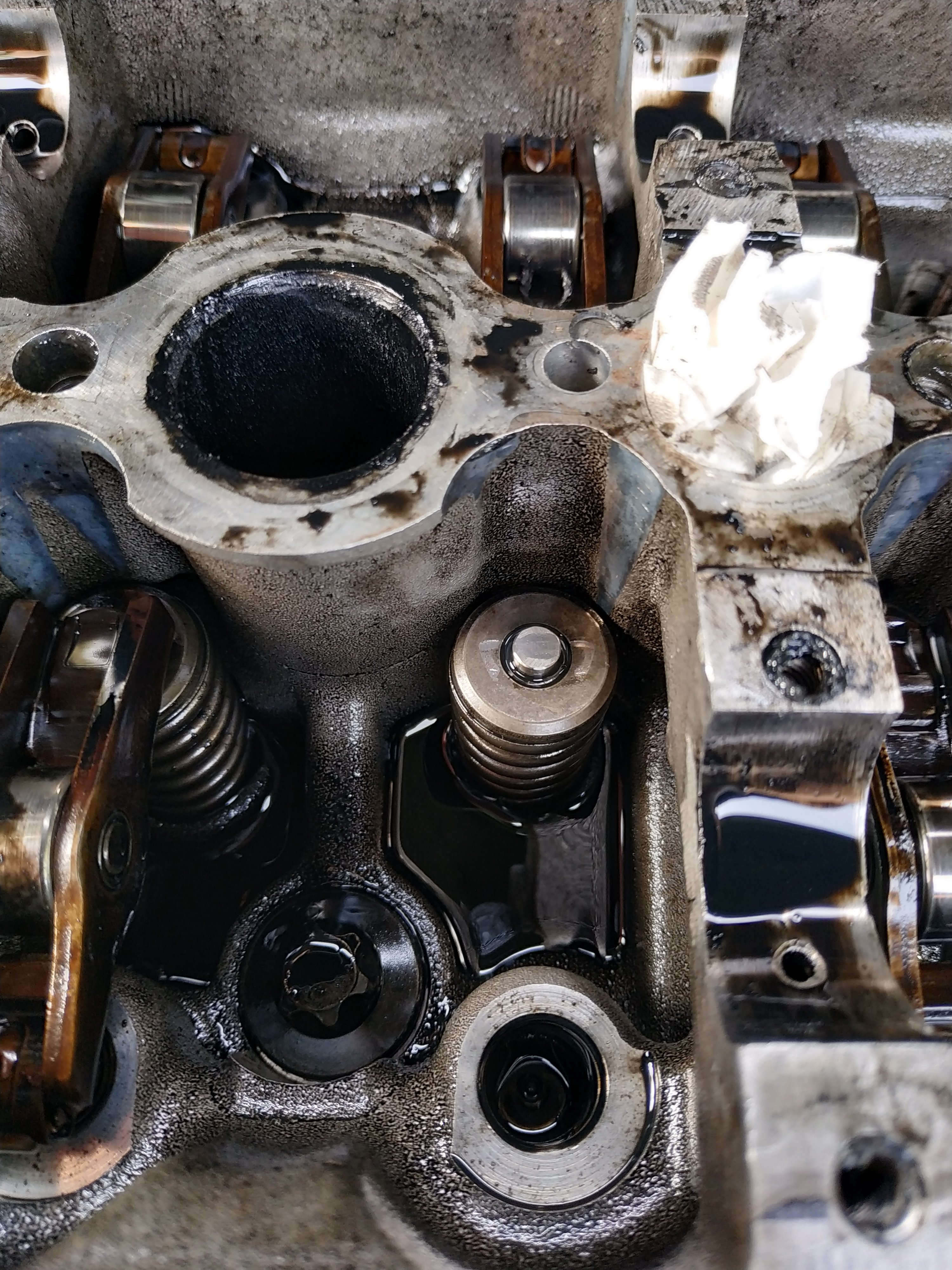

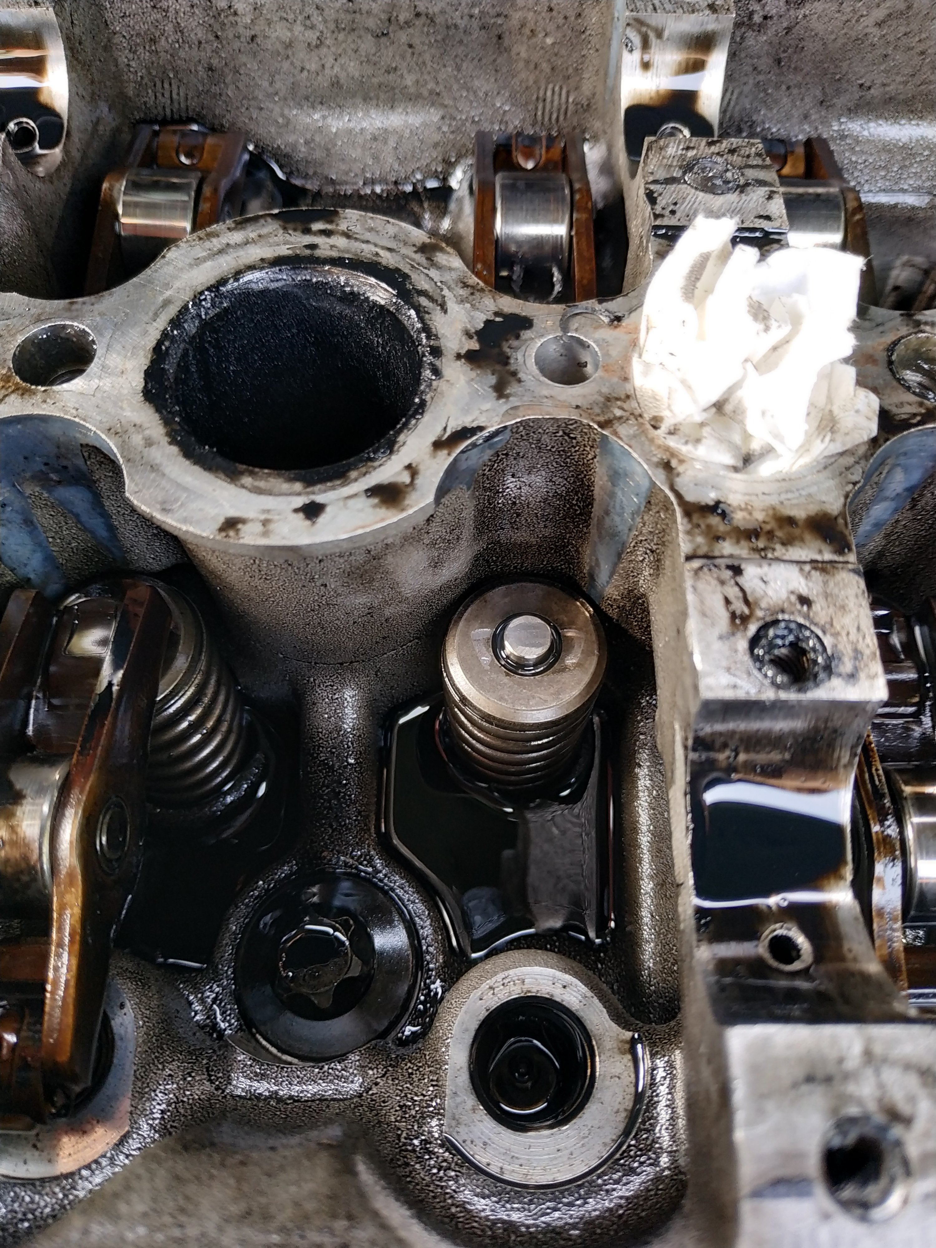

Olej čistý,ve filtru ani šponka.

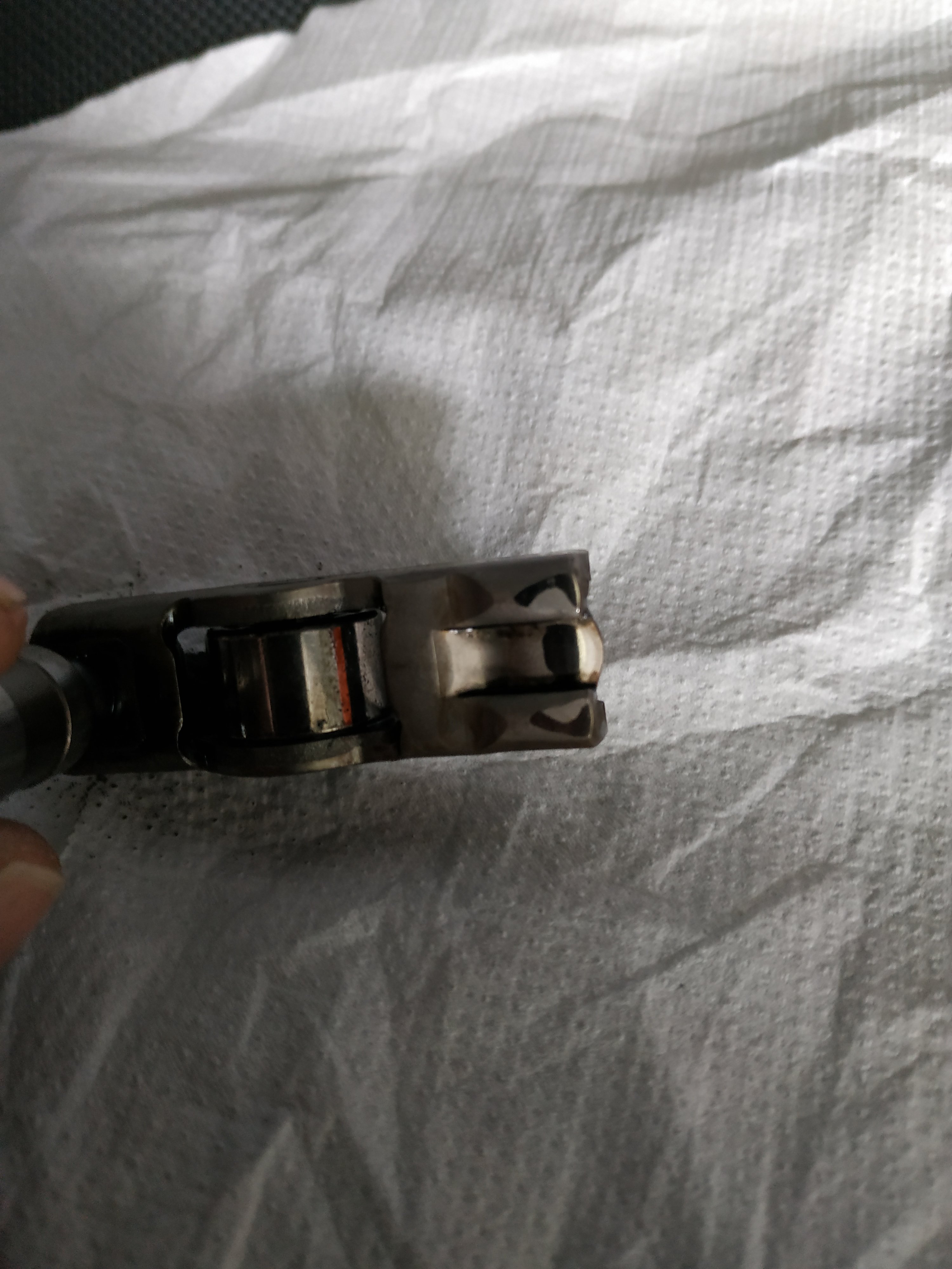

Odstrojil jsem hlavu a sundal ventil víko.
Pozitivní je že tam jsou všechny ventily,
ale jsou v prd... Vymačkané dříky,už to mačkalo misky pružin.
Jsou těsně před odjištěním a spadnutím ventilu :Ja blb:
Ale tohle pořád nemúže být zdroj hluku. :hmm:

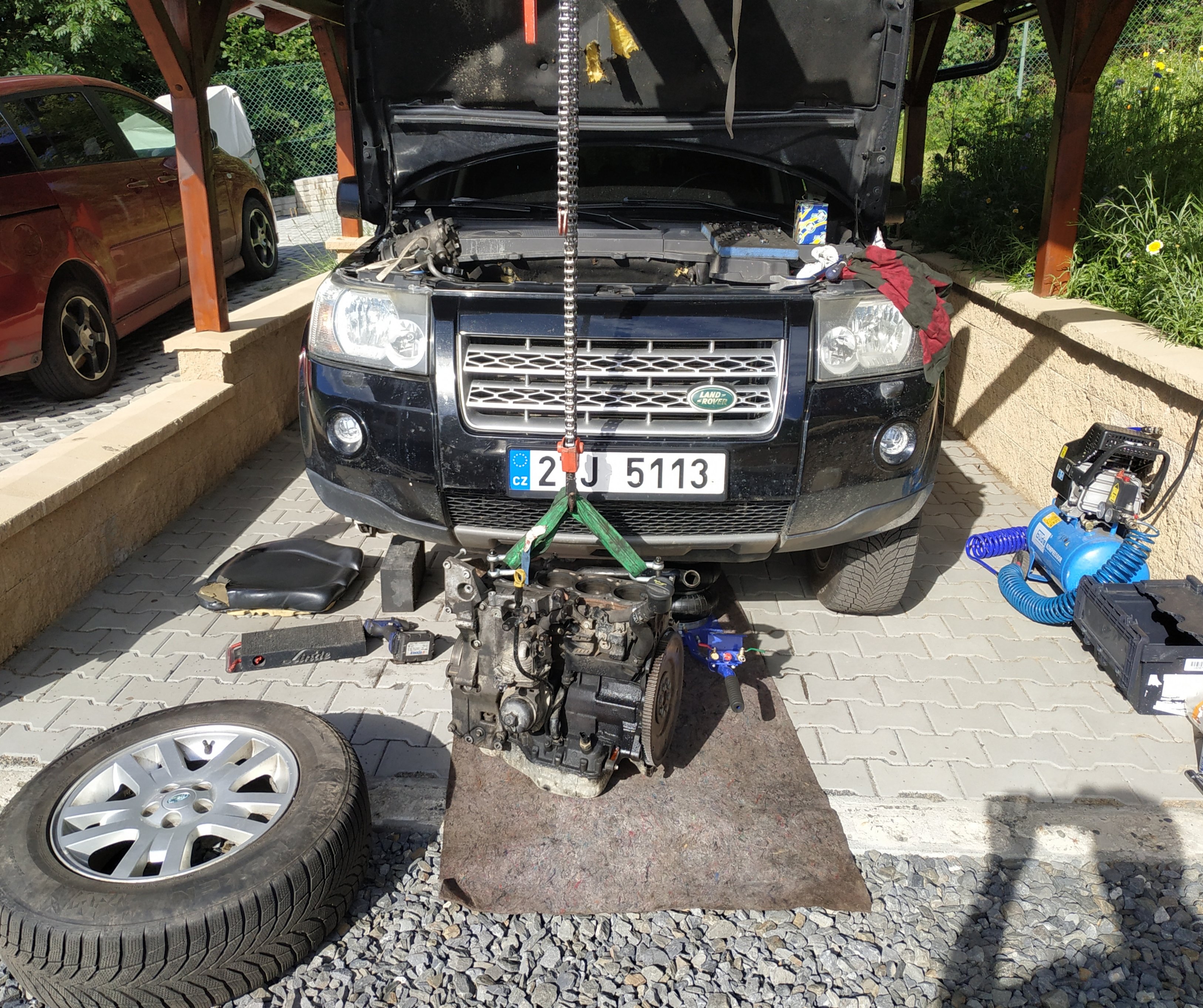

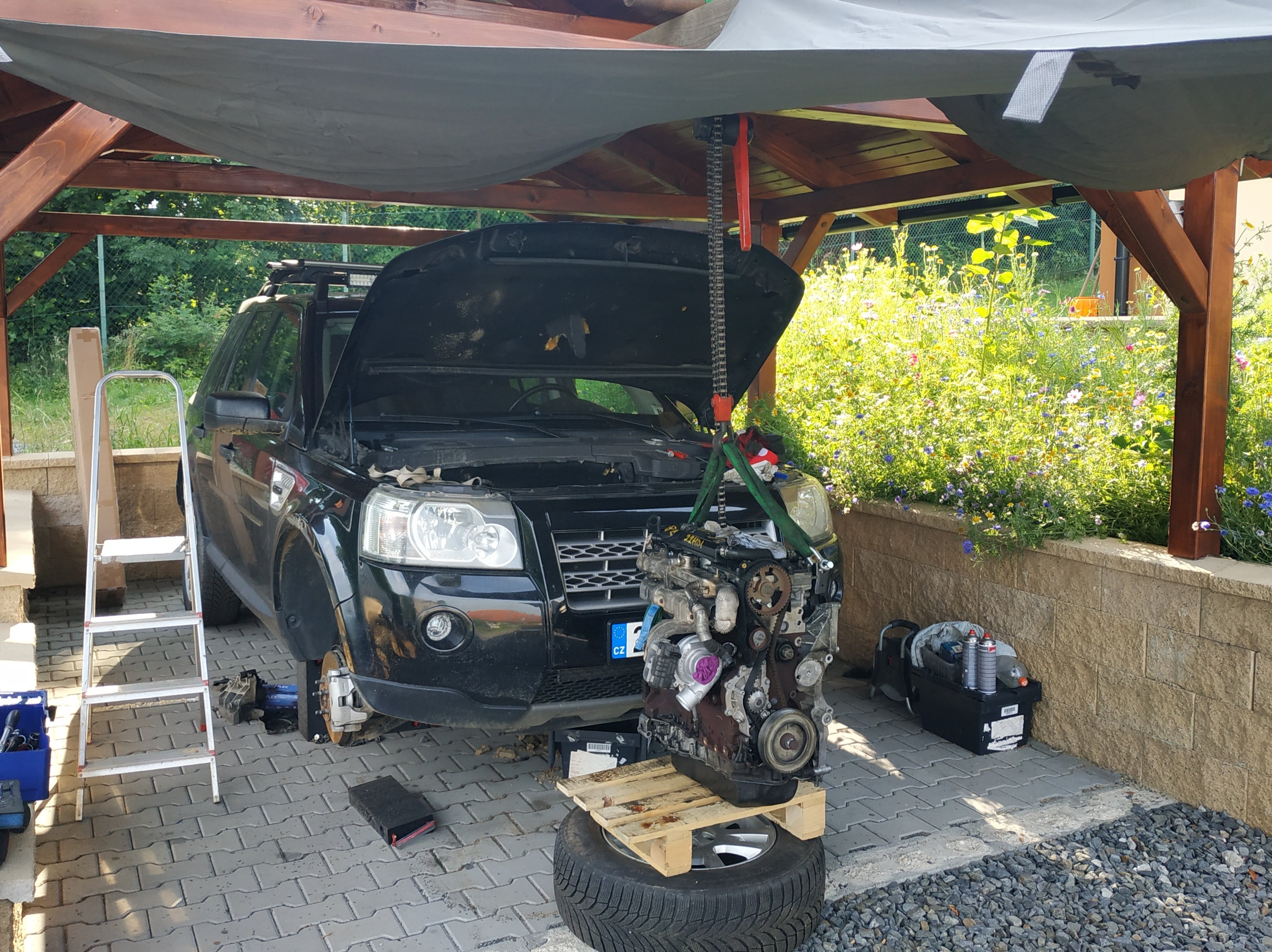

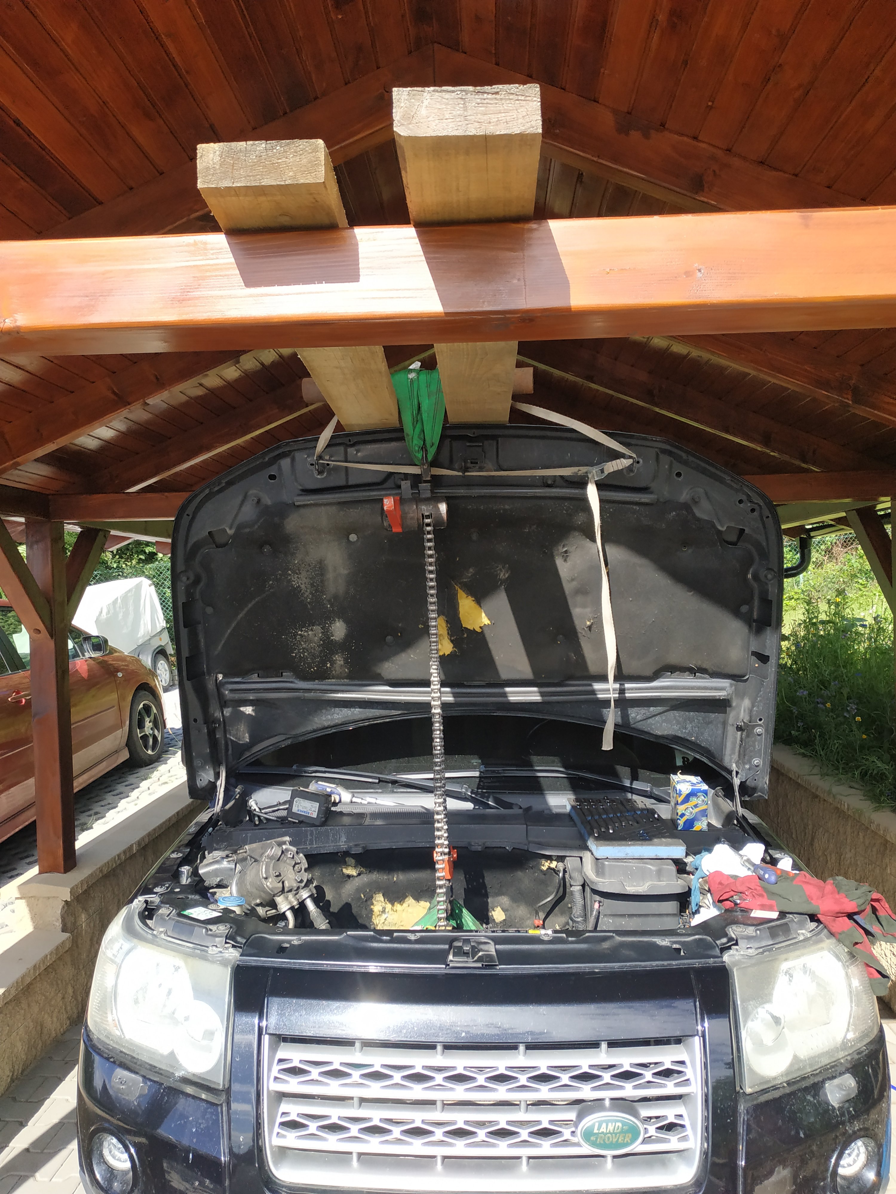

Tak jsem vytah motor a protoze furt prsi,presouvam se do dilny.
:roll:

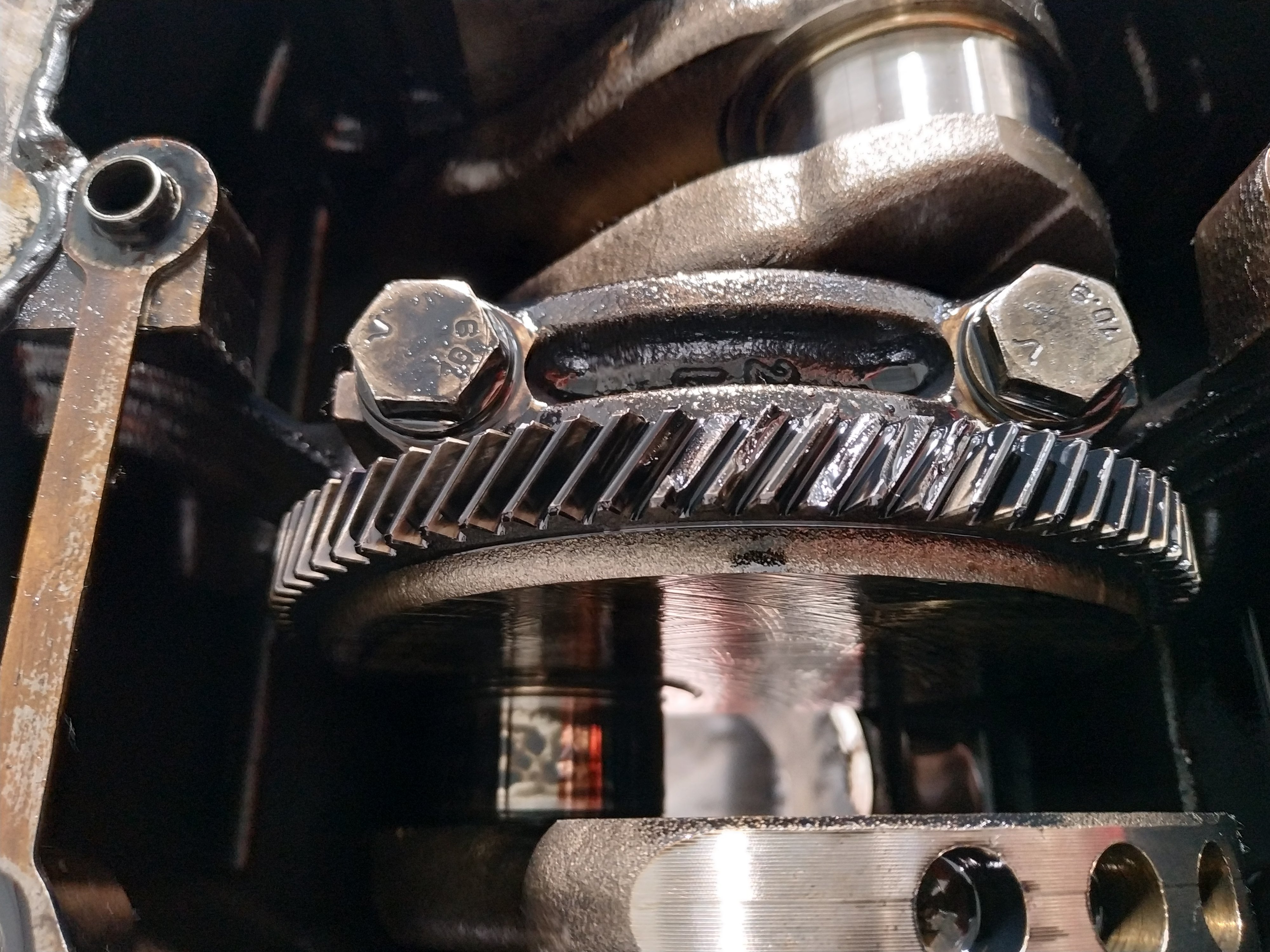

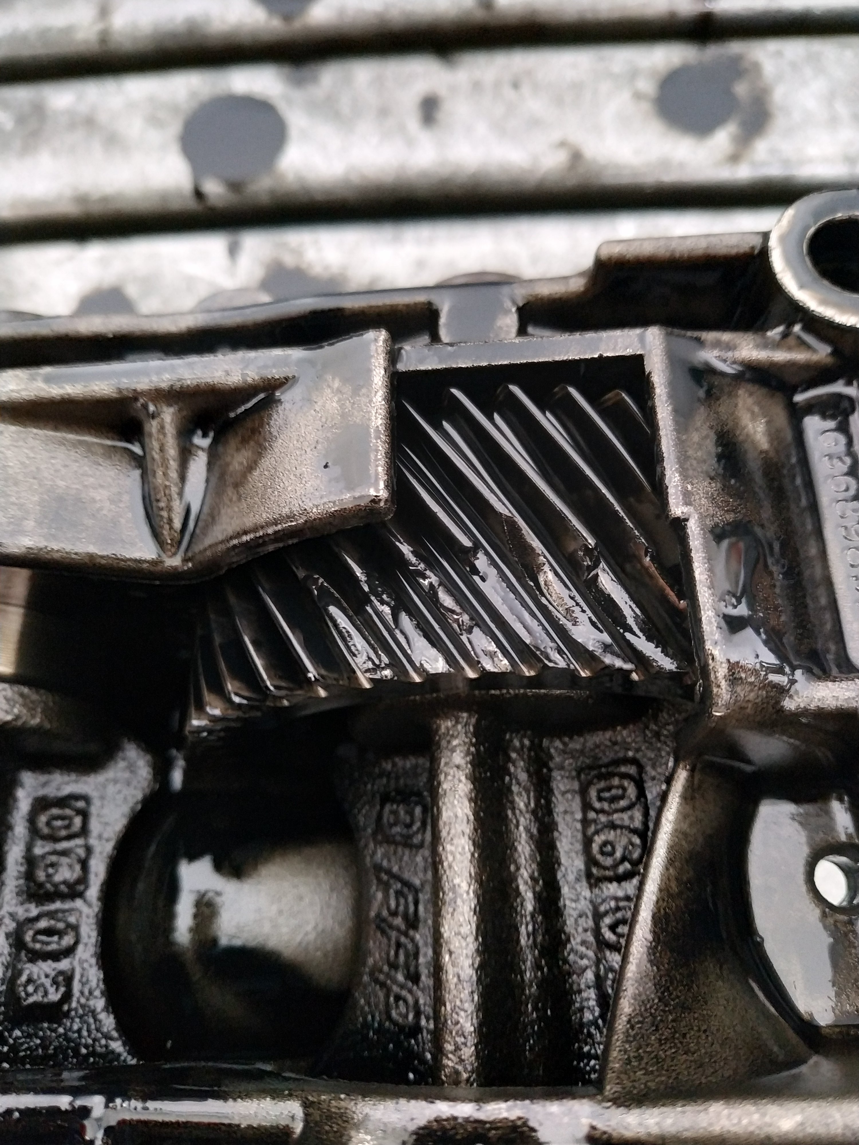

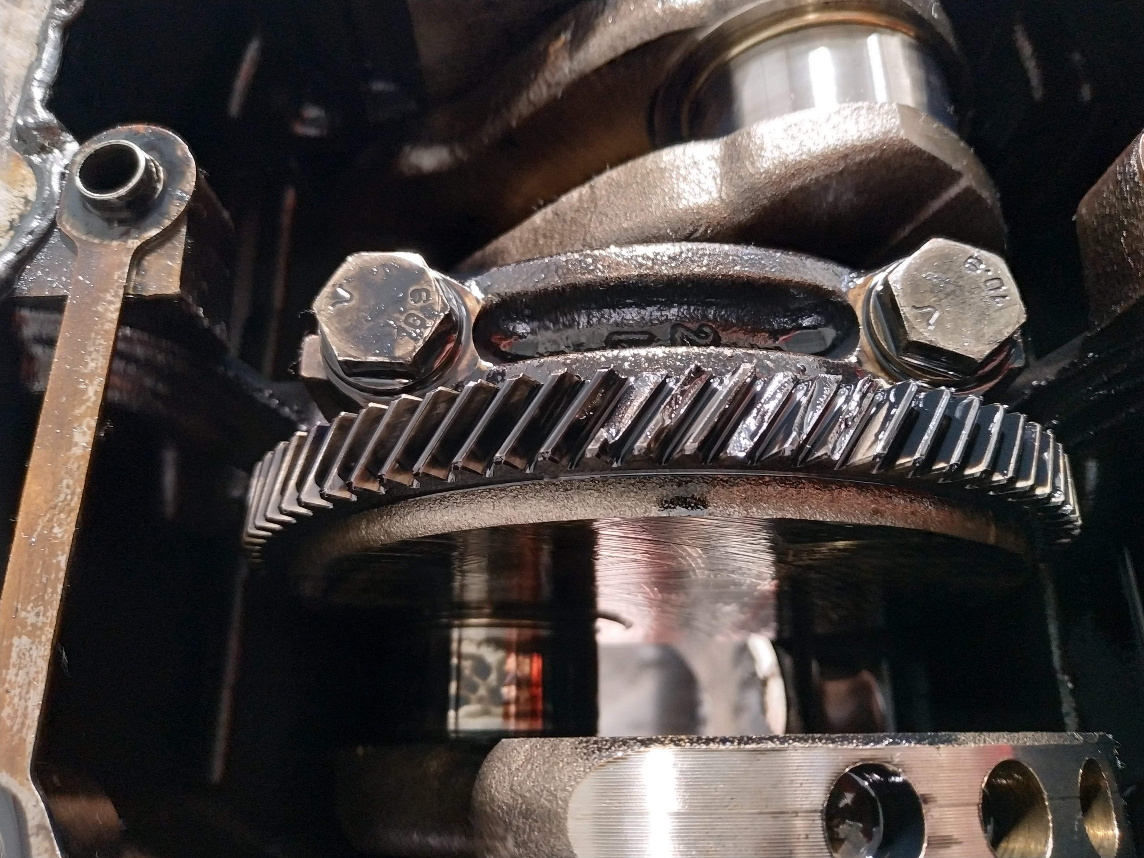

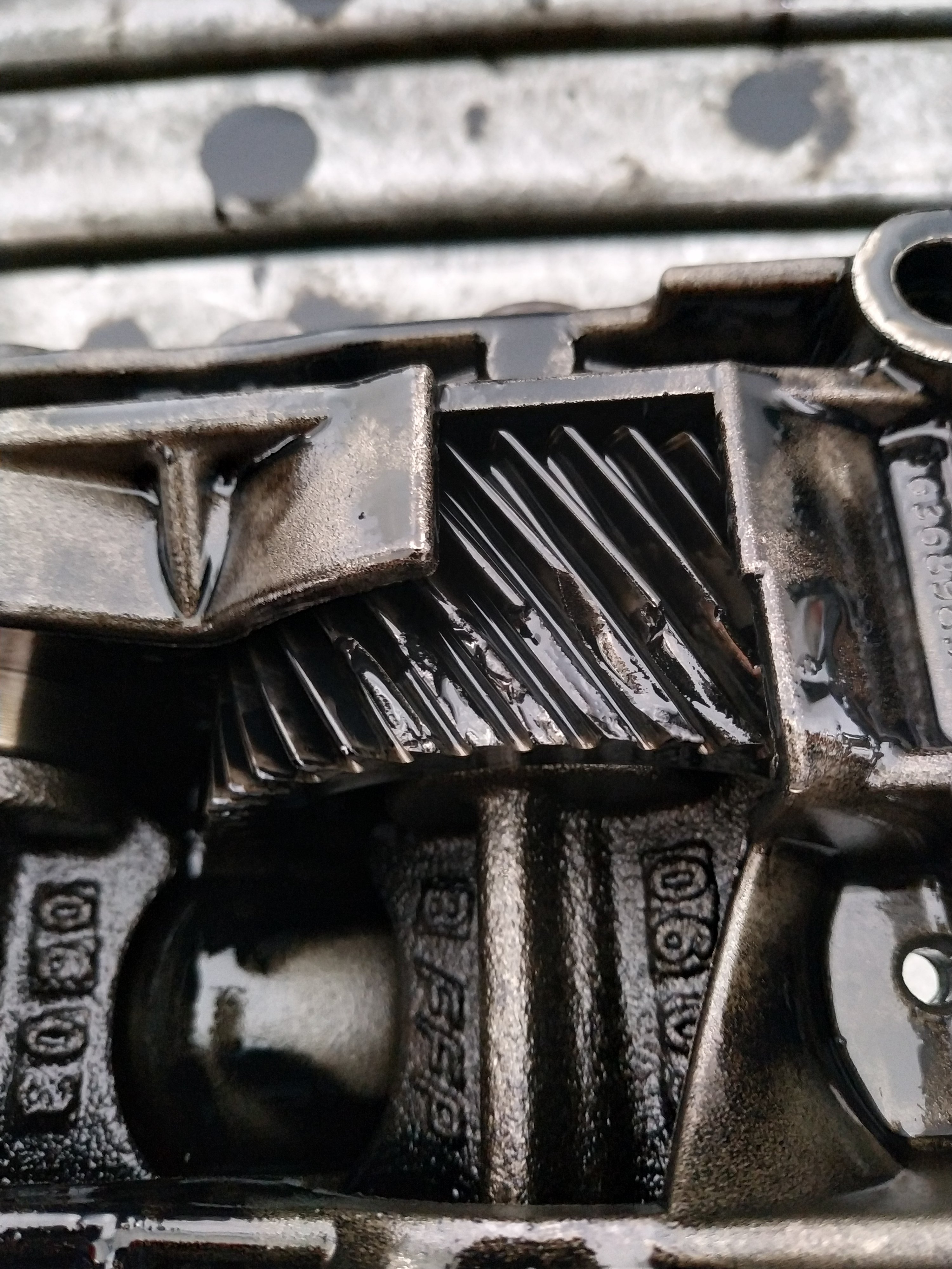

Tak přátelé,kamarádi.
I přes rady a tipy,které jste mi nedali,jsem zdroj hluku našel.
Vyštípané zuby na vyvažovácích a klice.
Řešit to umim,ale bude to delší projekt,teď nasadím druhý motor.

No pekna paseka .. :/
Jak se to proc stalo?
At se dari .. :)
