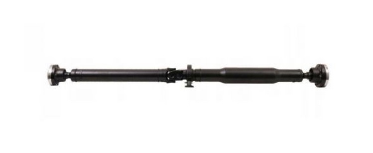

Ahoj, jakou znacku by jste doporucili, budu potrebovat zadni kompletni kardan pro Range Rover III L322 s motorem 3,0TD6. Originální díl - TVB000450GEN je za raketu a nahrada se da sehnat ca od 7tis, ma nekdo nejakou zkusenost? Dik moc za odpovedi :hand
Pro doplneni, odesel mi ten stredovy kriz, ten ale nelze koupit jako ND, pouze jako celek :(
V hlave mam vice variant postupu, nize sepisu alespon 3 zakladni:
1- sehnat origo starsi a nechat zrepasovat ten lespsi kousek (vyhoda ze budu mobilni)
2- koupit levnou nahradu (tu od ca 7tis) a nechat zrepasovat ten muj origo (vyhoda ze budu mobilni, az by ten novy zacal zlobit tak mam hned ten muj jako nahradu)
3- koupit nejakou “lepsi” nahradu a nic jineho uz neresit

Dokaze nekdo doporucit nejaky obchod, na strankach zdejsich servisu jsem nic nenasel (krom origo za ranec), nicmene budu rad kdyz me klidne kontaktuji skrz SZ nebo na mobil…

A co je s ním špatně? Když stačí zrepasovat tak proč nevytáhnout, nechat zrepasovat a nevrátit zpět?

odesel mi ten stredovy kriz (jem tam vule a dela to sem tam divne zvuky - zalezi na otackach / jestli je v tahu nebo ne/ atd…) zatim nevim zdali to pujde, co vim tak nejde koupit jako nahrada, takze to asi bude i trochu vyvoj :yes proste to musim zjistit, no a auto by bylo nepojizdne, a nevim na jak dlouho, proto poptavam a zjistuji moznosti, auto by bylo pojizdne a ja bych mohl nechat repasovat a netlacil by me cas, vse ostatni jsem uz popsal

Takze snad vyresene, jeste ho nemam na aute, ale nechal jsem ho zrepasovat, tak uvidime jestli me neceka jeste neco, nicmene pokud by nekdo potreboval tak poslu kontakt atd… :yes

Ale dela to tady jedna firma v Jablonnem v Podjestedi
