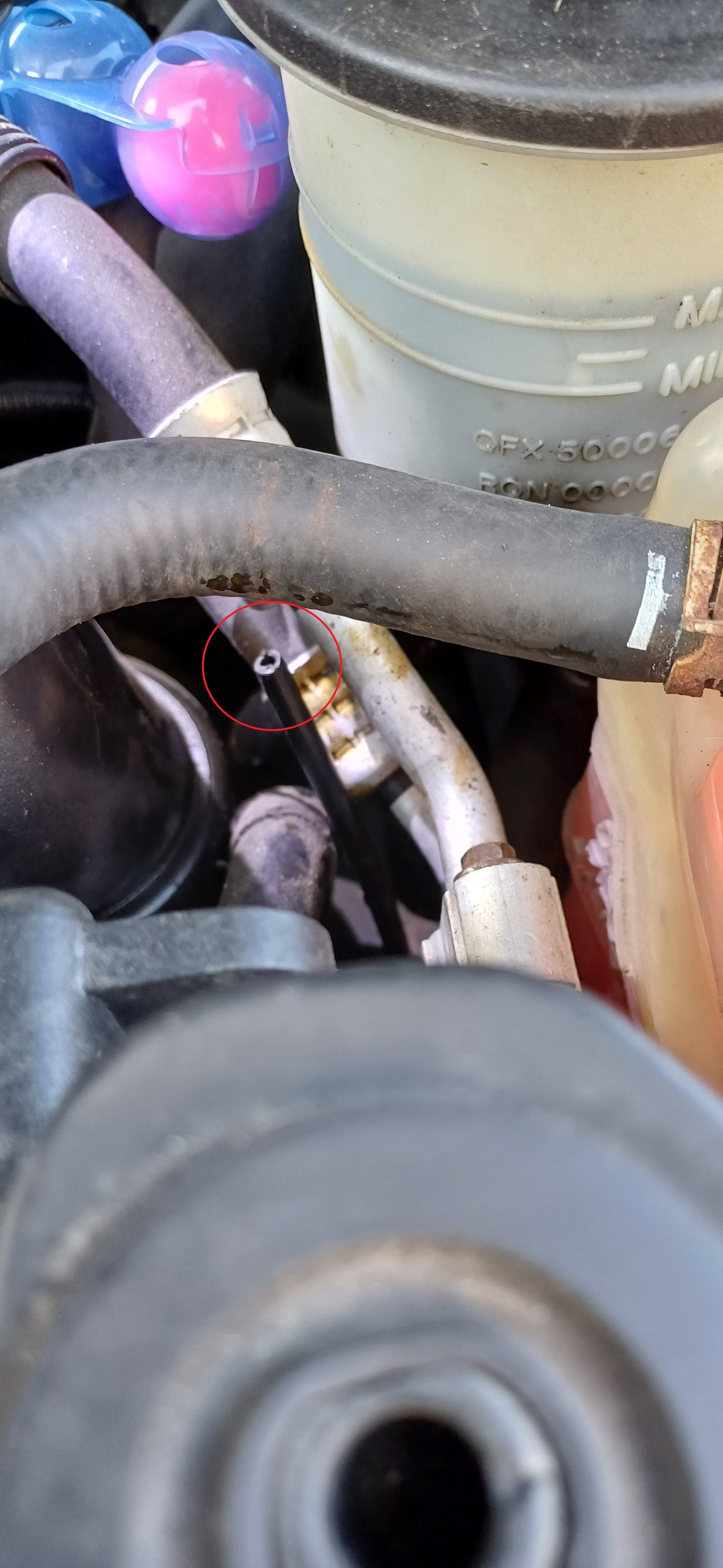

Pořídil jsem svůj první LR, Disco 3 SDV6 2,7 HSE r.2006. Je celkem zanedbaný od předchozího pána, tak už se v něm hrabu. První servis mě teď vyšel na 60tis a to teprve začínám.
K věci: Tušíte někdo, kam by měla být zapojena černá hadička viz obrázek? Je to vlevo vepředu u expanzky. Vede někam dolů, ale není možný se tam dostat odkud vede a volně trčí nahoru.
Při běhu motoru z ní nic nefouká ani neteče ani nemá podtlak.
Ale po včerejší jízdě se mi zdá, že z ní trochu něco vycákalo kolem, trochu jakoby olej, ale barva spíše do hněda..
kam patří hadička ?

odvzdušnění diferenciálu
bývá na tom takový malý ventil

Jo to bude ono, čichal jsem z tý hadičky smrádek podobný převodovému oleji.
Moc díky za rychlou odpověď
