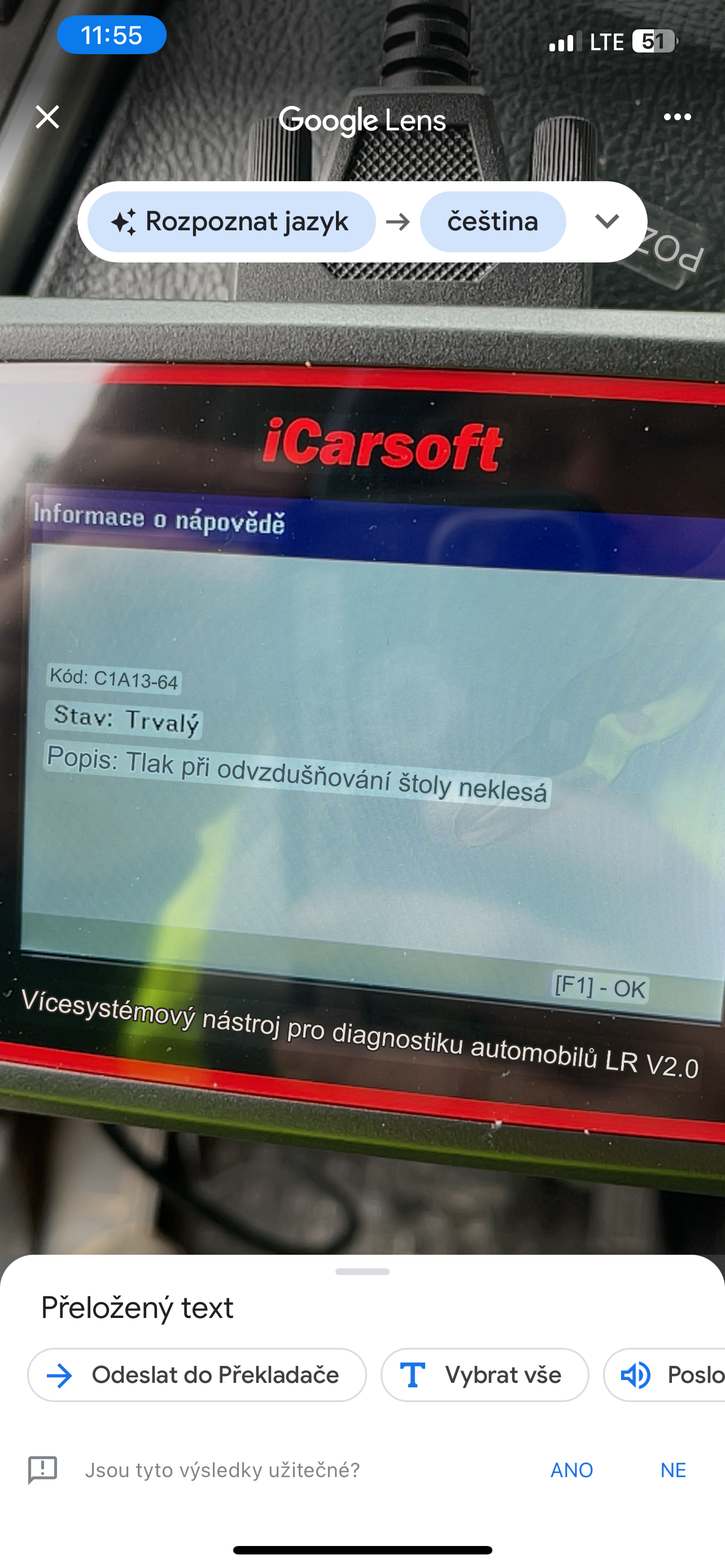

Ahoj všem, nemá nekdo k dispozici kompresor podvozku? Disco 3 2006, 2,7. Vypadá to jako hitachi. Vypálil mi pojistku 60A . Asi tři dny drncel a házel chybu. Auto kleslo během několika dalsich dnů. Důležité je, ze ho potřebuji zítra nebo v sobotu. V neděli opět odjizdim do zahraničí. Pokud mi ho nekdo pomůže i vyměnit, odměnim se. Jsem od Kladna, ale dojel bych i dal. Diky všem.

Moje vín je : SALLAAA146A36 Pokud to nekdo dokáže najít podle toho. Nedaří se mi najít co tam přesně mam. Nenapadá někoho, jak otevřít ventil, abych si to dofoukl na cestu domu? Když odpovím kompresor, tak se otevře na 5 vteřin a hned zavře a hodí chybu.

Kompresor vyřešen nový. Teď nastal problém predpokladam ve ventilu. Pokud otevřou dveře vyskočí hláska. Musím startovat zavřeny aby kompresor naskocil a nehodil hned chybu. Po 10 minutách chyba stejne vyskočí, tak musím znovu nastartovat.

Tak to je dobrý kompresor…. nechci být chytrej a nepasuju se do role odborníka :-))) ale napíšu ti co bych udělal já…. tak vyndat všechny tři ventily (kostky) a vyčistit ….zrepasovat (gumičky) ….nebo ty kostky vyměnit….většinou se stane, že přestanou těsnit a nebo se do celého systému dostane ten starý siligel (on ztvrdne a je potom jak jemný písek) a přicpe právě ty ventily …. Tohle bych zkusil
