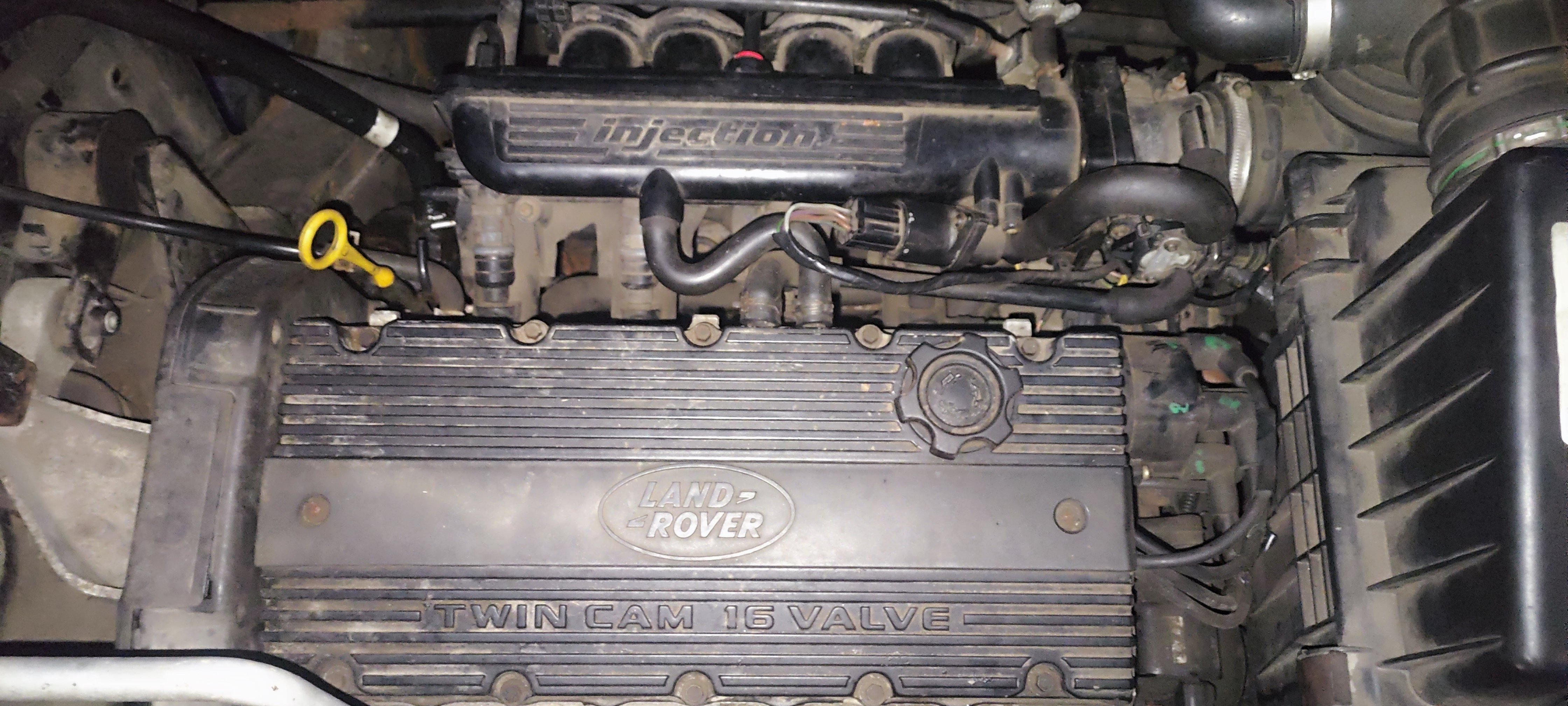

U vstřiku to není Obrázek

Tak vtom připade je v ecu
