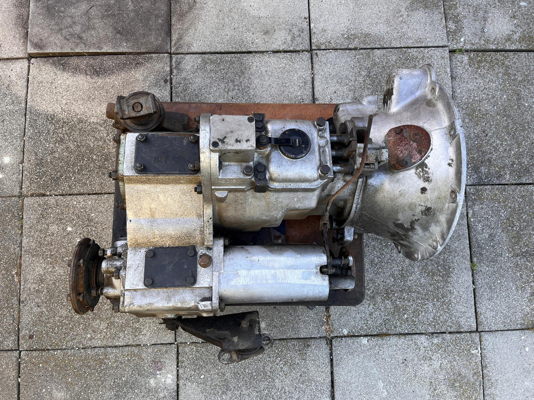

Zdravím,
keď som v Nórsku kupoval ex-military 109 S3 1975 bola v aute naložená táto prevodovka.
Viete prosím niekto identifikovať typ ?
Je takáto ešte dnes použiteľná ?
Dík za info
Richard

Převodovka ze Series to je, záleží samozřejmě na stavu, protože jsou celkem slabé a oprava je někdy problém, vzhledem k nedostatku kvalitních dílů. Jestli bude na prodej, měl bych zájem.

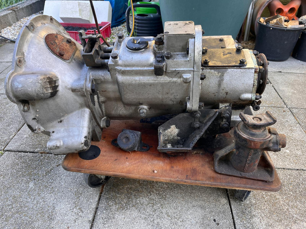

LT 76 , podle držáku na spojkový valec bych řekl na S3, podle písmene A na první variantu.V případě prodeje se stavím do fronty za Eliotta

já mám s3 ex-militara rok asi 76 a podle toho, co vidím na foto, ale teda nejsem žádný odporník, tak nevidím rozdíl, tj. dost možná to bude odpovídat tomu tvéému autu. Ale to dohromady asi nenese žádnou novou informaci. Mimochodem moje převodovka je podle minulého majitele nějaká načatá nebo špatná, tedy to, že obecně ty převodovky dokázaly poměrně odcházet můj případ dokládá. Rozhodně dnes po těch 50 letech na to nejde pohlížet, že bude určitě ok, protože to je nesmrtelná součást... Spíš už to cítím opačně, že by někde jen tak nějaká ležela, a byla uplně cajk - to by byl spíš zázrak. Ale záleží na historii, jestli takový klenot někdo kdysi nasál na výměnu do auta, tak třeba máš takové štětí doma.

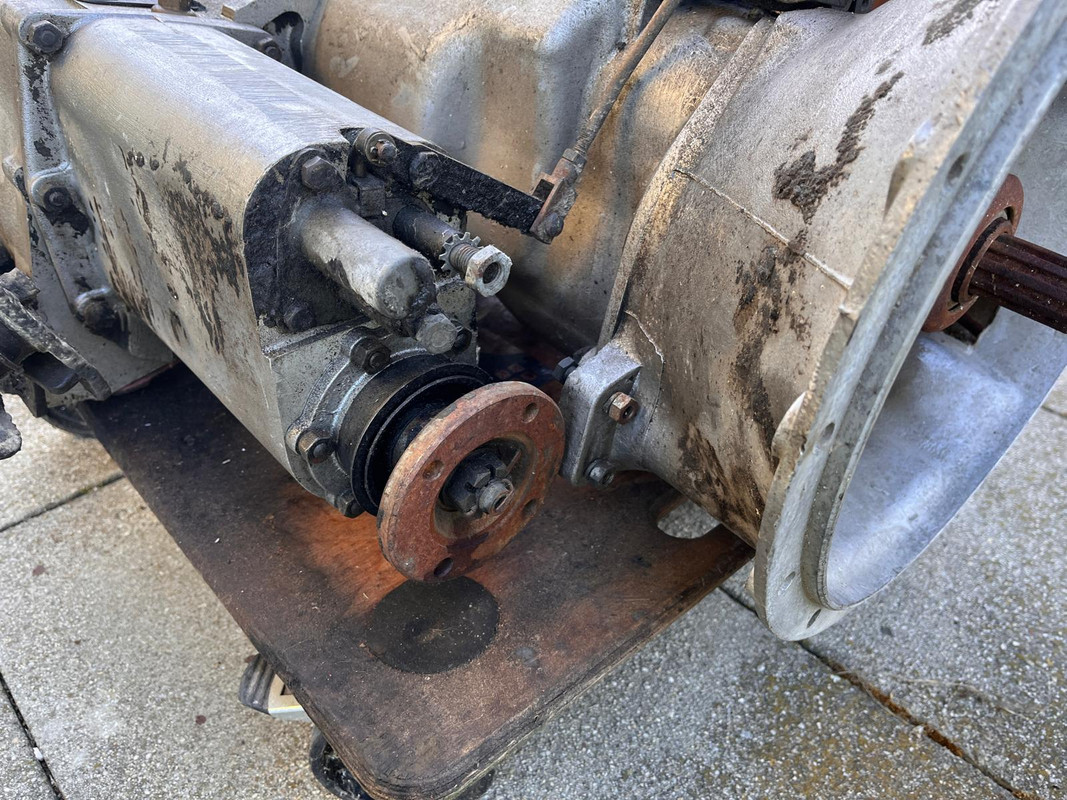

Je to převodovka typu One Ton/FC - pozná se to podle toho zaslepení pro zadní PTO. Tahle je vypouklá, ta normální záslepka má uprostřed záslepky prohlubeň.
Je zpřevodovaná více do pomala, proto ji na norských vojenských lanďácích Norové často mění za "civilní" převodovku, čímž myslí běžnou ze SIII.
