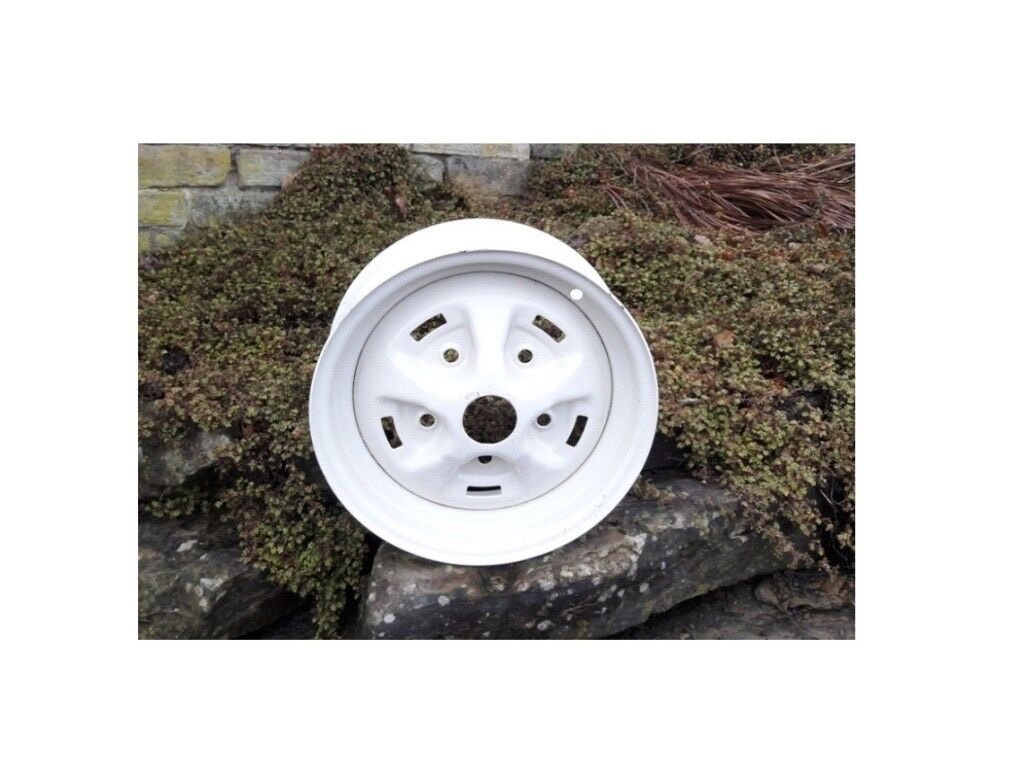

Dobrý den, sháním 2 plechové disky R16 ze starého Defendra. Rozteč šroubů 5x165.1 (6,5 palce), otvor 114 mm. Šířka ráfku 5,5 palce. 7 palců je moc široké. Není to na LR, mám anglický bagr a tam dle mého průzkumu sedí pouze tyto ráfky z DEF1. Nevím, zda 5,5 palce byl normální rozměr nebo to byla pouze rezerva.
Anglický bagřík Thwaites, který je v palcích. A jaké jiné pevninské auto do terénu má palcové míry než LR?

Ahoj, teoreticky by to mohly být tyto… dělali se 2 rozměry… prodávající tam nemá rozměr takže zavolat…a budou to spíše kola ze serie nebo z raného defender 90…
https://auto.bazos.cz/inzerat/203641462 ... erie-3.php
Nebo pak tento “Rostyle” disk

Díky, s pánem jsem v jednání. Rozměry bude znát až příští týden. "Rostyle" je pro mne novinka, to by se asi také dalo použít, maximálně upravit středový otvor. Já v originále poptávám 108 mm, ale to asi LR nemělo.

Nevím kolik váží bagr, ale Rostyle jsou prý slabý pro 109/110, tvrdí Wikipedie.
"The Rostyles then became optional fitment to the short wheelbase Land Rover (the wheels were not strong enough for use on the long wheelbase models)."

Ten bagr váží 2-3 tuny. Ale zato nejezdí moc rychle - max 20-30 km za hodinu. Nejsou to sice hnací kola, ale občas, když se bagr při bagrování zhoupne, tak to pak na ta zadní kola dosedne. Tak nevím, zda by to Rostyle ustála. Nevíte v čem byl problém? V celkové "tuhosti"- odolnosti?
