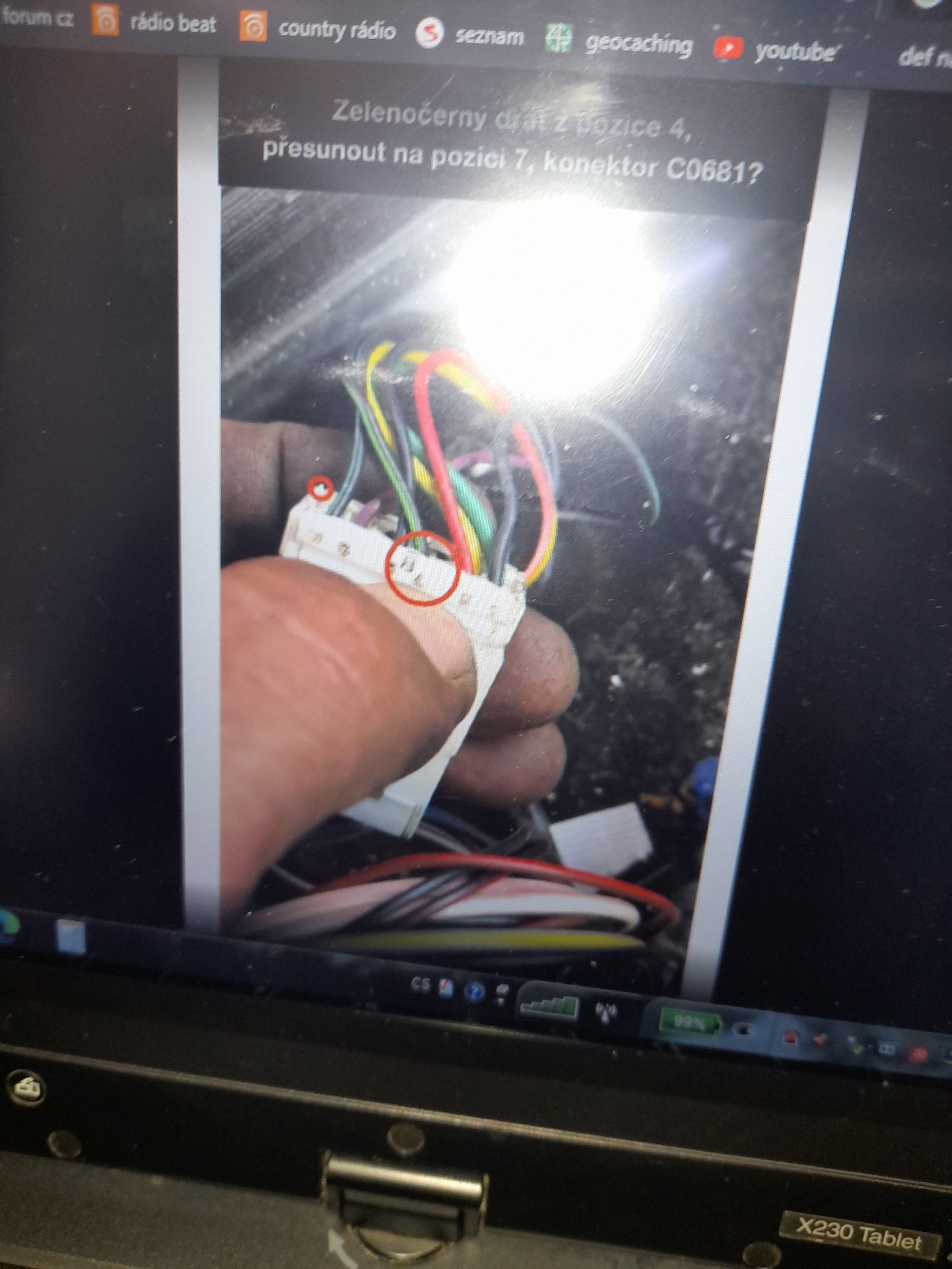

Potřeboval bych poradit od někoho kdo to řešil: Disco2 TD5 manuál 2004 , redukční převodovka neměla s fabriky uzávěrku mezinápravy , tak jsem ji tam včetně ovládání dodělal. Namontoval jsem tam i nový spínač a kabely jsem použil předpříprava pod ruční brzdou (2x faston) bohužel když fastony propojím měla by se rožnout kontrolka na palubovce symbol uzávěrky. Bohužel to se ale neděje ! U starších verzí se přerušoval kabel co vedl do jednotky , ale tady by to tak být nemělo. Tak nevím...Setkal se někdo s něčím podobným . Díky za přínosné komenty

No neviem Td5 uz fastony nemala ani Defender 2004

A jsi si jistý, že jsi našel správné konektory? Jakou barvu resp. barvy mají dráty co k těm fastonům vedou (dráty mohou být dvoubarevné)?

Co si pamatuju tak fastony rosviti prehřati prevodovky muzes to nechat tak nebo to vipinovat konektor co je pod chubby boxem .
omlouvam se za kvalitu

Ano, tohle je jedna z mála změn před a po faceliftu v elektrice.

Tak jsem to konečně dokončil , podtlakem ovládaná uzávěrka mezinápravy , ty dva kabely které čouhaly s fastony nad převodovkou jsem použil na spínač-čidlo zařazené mezinápravy a opravdu stačí přepinovat černozelený kabel v konektoru vedle ruční brzdy s pozice 4 na pozici 7 . Funguje to na první dobrou a svítí kontrolka na palubovce . A ozve se zvukový signál. Jednoduché paráda....
