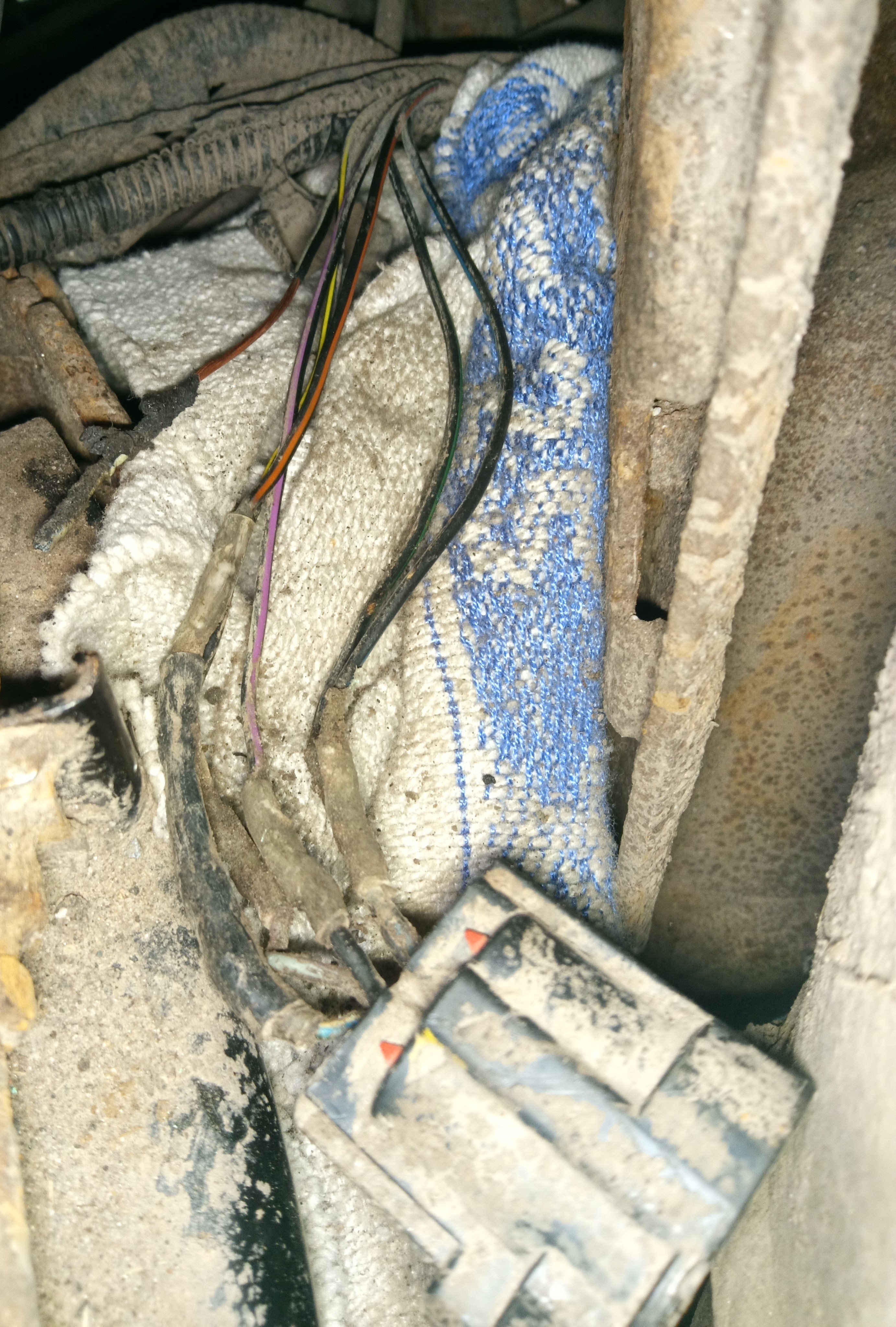

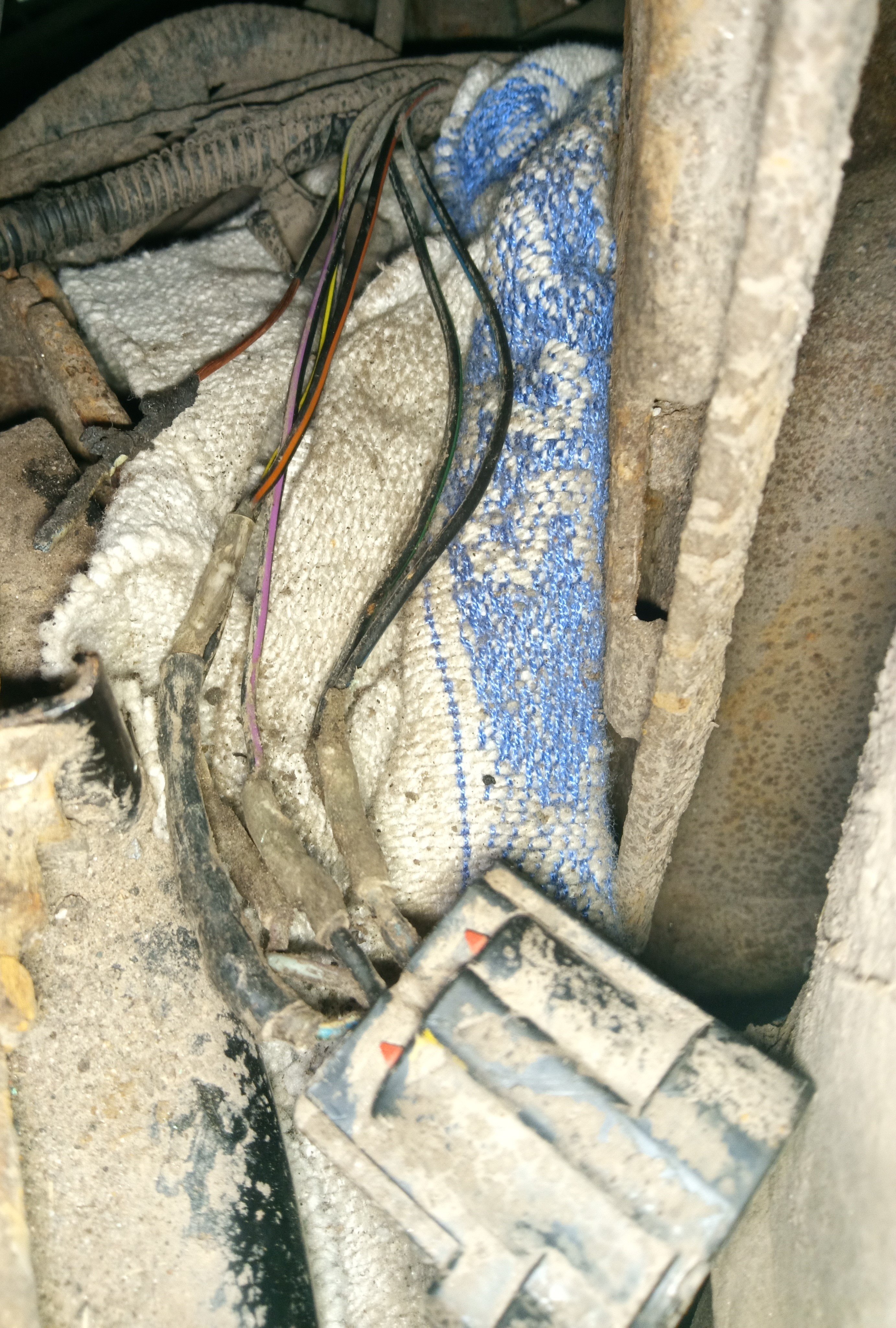

Re: Preventivní servis D3/4 (TDV6) - Co a kdy dělat, abychom předešli katastrofě?
Jak celou dobu zde na foru píšu, moje D3 trpí hlavně na kabeláž podvozku .
Za tu dobu cca 15 let jsme pár kabelů nastavili , dnes opět budeme vysazovat nebo nějak řešit další kabel . Klasika u zadní levé kostky kam krásně líta bordel .
je to nekonečný příběh , jediná cesta z toho ven je klasický podvozek .
Ale zatím ještě odolám
