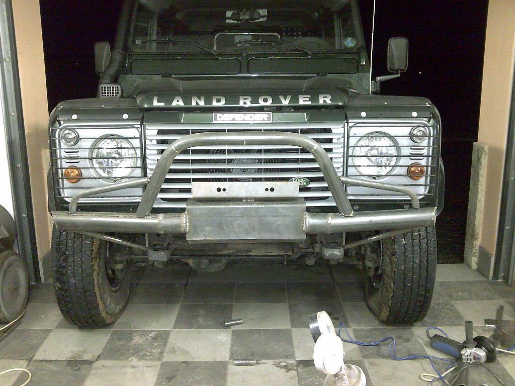

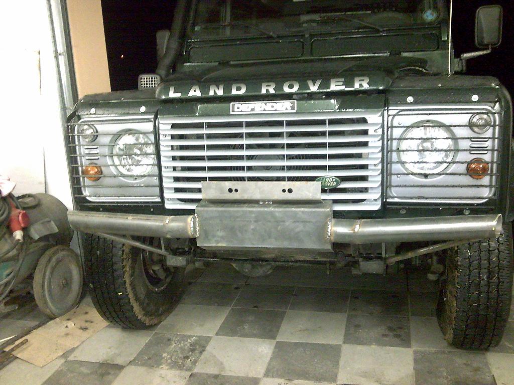

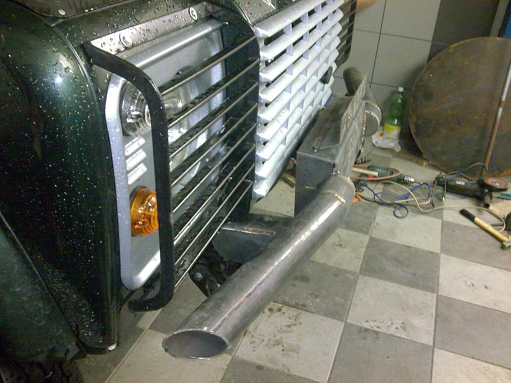

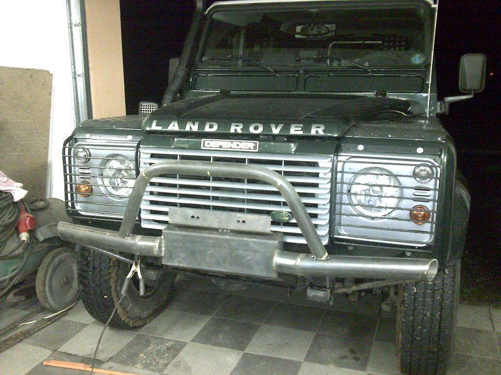

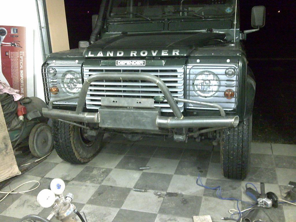

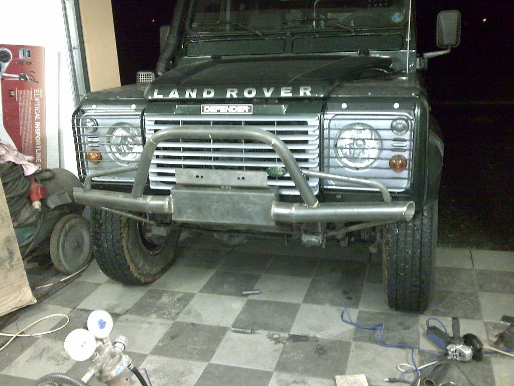

Před nedávnem se mi líbil trubkovej nárazník co prodával Karel S., bohužel jsem nestihl našetřit a následně se velice rychle prodal. Rozhodl jsem se, že výroba bude to pravé :lol: Ještě nejsem hotov, celková práce zatím cca 6 hodin a materiál za 1000,-

...foto

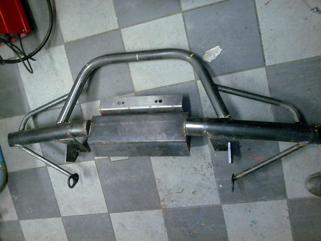

Foto 2

Pekna prace, gratuluju. Vejde se tam nekam navijak?

Honza_offroad píše:Pekna prace, gratuluju. Vejde se tam nekam navijak?
Děkuji za pochvalu, dělám co můžu :)
Jj, musím ale řezat mřížku :( , stejně jako u origo nárazníku. Zatím řešit nebudu.
Omluva za nekvalitní fotky, foceno mobilem a ještě v pozdních hodinách.

(Ty máš ohýbačku na takovej průměr trubek?)

#8 Příspěvek od Luboš M. » 30 říj 2008 11:12
Ken píše:Tak to je fakt pěkný, kdo umí, ten umí...mně nezbývá než čumět :lol:
Tak krásný to zase není ale snažím se, děkuji.
Ty velký jsem nařezal a ohnul pak zavařil. Není na tom nic, stačí rozbruska a nějaký železo. Mám na svařování takové malé CO2, jinak nic extra.

I ty kluku, až se to dozví můj bejvalej šéf, tak tě vezme k sobě topenář, pěkná práce. A co na povrch? Hrbáč, nebo zinek???? JYRYK

JYRYK píše:I ty kluku, až se to dozví můj bejvalej šéf, tak tě vezme k sobě topenář, pěkná práce. A co na povrch? Hrbáč, nebo zinek???? JYRYK
:lol: :lol: ... nejprve zinek a pak bych asi přelakoval černým matem. Nějak to dobastlím, neboj :mrgreen:

Kluci děkuji za chválu, ale nedal jsem to sem aby jste mi plácali po ramenou. Spíš aby byla představa za kolik se to nechá pořídit při samo-výrobě. Koncové náklady hodím nakonec.
