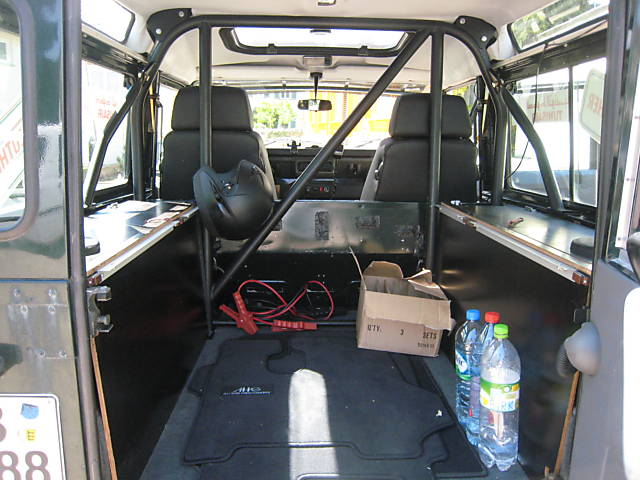

Tak Karel me predbehl,ale u te prvni fotky by to melo vypadat ve vnitr asi takhle ne?nebo nejak podobne(cernej def) http://www.neneoverland.co.uk/4x4servic ... _cages.php

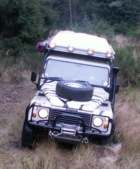

Mirek mi namontoval do zebry ten vnitřně/vnější rám, měl by to být origo Camel Trophy. Ta přední část v defíku snad ani vnitřkem řešit nejde, už tak je tam dost málo místa a proto se mi líbí tohle řešení. Rám je pak prošroubovanej skrz střechu dovnitř do zadní části, takže působí navenek celkem decentně. Pro montáž se tedy musí sundat střecha, zvednout zahrada a odsadit šnorchl trochu do strany, který ale i tak nepřečnívá přes kolo. V mém případě jsem se taky musel rozloučit s parádním držákem na HiLift na kapotě. Jak psal Low, pro normální zvednutí kapoty je pak potřeba odmontovat rezervu. Klec jako taková neni (zatim) prošroubovaná do rámu ale jen do kastle. Myslím, že to tak bylo i u těch CT ale technickou dokumentaci se mi nepodařilo zjistit. Klec je sice montovaná ale jen ze dvou částí. Jsem ho chtěl vyfotit mimo auto před aplikací ale zapoměl jsem na to.
