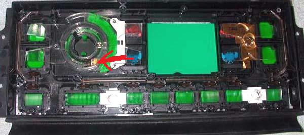

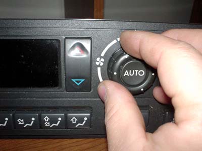

Chlapy neví tu náhodou někdo proč si mně ovládání ventilátoru topení dělá co chce?Zmáčknu AUTO funguje otočím kolečkem a nejde stlumit spí š si to ještě přidá,po dlouhém točení na mínus se to někdy chytí a podaří se mi to stáhnout na tři čárky,ale to jenom někdy a to jednu čárku dolů to se nedá ani spočítat kolikrát musím otočit.Měl sem to rozebrané a byl tam ulomený ten plíšek takový hřebínek se třema zubama,který chodí vzadu,ten sem přidělal ale je to pořád stejný a na netu sem k tomu víc nenašel.Teď v zimě je to docela dobrej opruz, pokud někdo ví co s tím budu vděčnej za každou radu.

nazdárek,ten problém jsem vyřešil výměnou jednoho z dvou čidel za ovládáním topení,myslím si že mluvíme o tom samém
