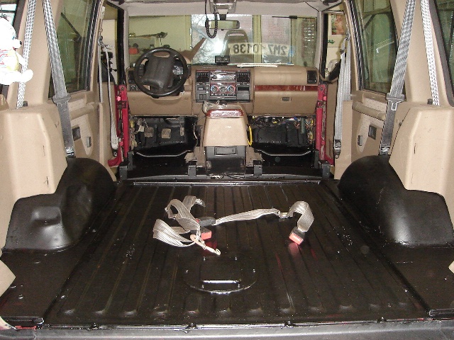

Tak konečně dávám fotky zadního trubkového nárazníku.Vyrobil mi ho Land Jirka s tím, že do střední části se za nějaký čas dopasuje kastlík pro zadní naviják, který jsem zatím musel bohužel oželet :(

Na co taková legrace přijde? Zdá se mi to, nebo se tam v pohodě vejde nějaké "plnotučné" kolo jako rezerva?

Platil jsem toho Jirkovi víc, ale asi +- 3000 včetně materiálu a rezerva by se tam měla vejít do průměru 830 mm, což je průměr kola na kterých jezdím, v nejhorším by se převařil držák rezervy :!:
Hlavně jsem potřeboval tohle:

to je veliká krása :-). mě to taky čeká, zatím mám strach nadzvednout tapecírunk :? Aspoň mi ta fotka dodává naději, že to jde a není třeba rovnou kupovat novou ;-)

Taky jsem se u bejvalého auta bál zvednout tapecírung a pak jsem se zděsil, hlavně 200 série jsou pasti. :wink:

To : Karel podle fotky to vypadá že ti vařil i podlahy ? na kolik to vijde ? sem taky sundal tapecírunk ( mám 200 TDI) a málem mě klepla pepka :)

jantanen píše:To : Karel podle fotky to vypadá že ti vařil i podlahy ? na kolik to vijde ? sem taky sundal tapecírunk ( mám 200 TDI) a málem mě klepla pepka :)
U mě toho vaření moc nebylo ale je to počítáno od hodiny,takže se tím stejně nepořídíš, nerhorší je, že se zjistí skutečný rozsah koroze až když se do toho sáhne :(
