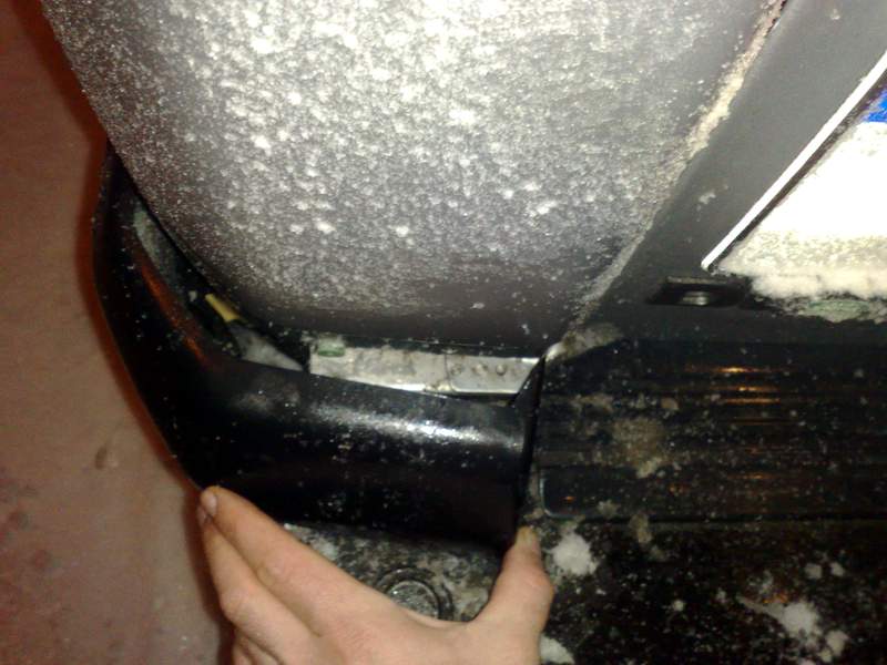

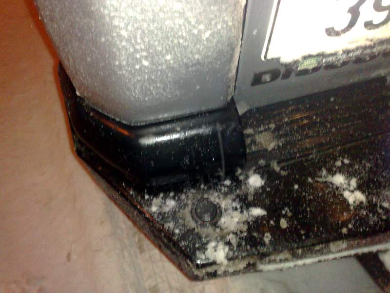

Při ometání sněhu mi najednou skoro upadnul vzadu takový ten rohový plastík nad nárazíkem. Uvolnil se jakoby v místě u dveří... Už byla tma, tak jsem to moc nezkoumal, ale nevíte někdo jak tam má držet? Úplně volně teď plandá, ale nechci to moc v mrazu zkoušet, když je to zkřehlý...
Jenže ono už se tam asi stejně něco ulomilo, co?

Na boku je to přišroubovaný a vzadu to drží na takových plastových kloboučkách, který jsi asi ulomil.Jsou tam dva. Taky jsem to řešil. :(

A jéje... No asi to vzadu přichytím samořezkou, aspoň to bude bytelný :lol:

Jsem na to koukal ráno za světla, a vypadá to, že se to jen vysunulo...
Tak musím najít to místo kde je to přišroubovaný, oddělat, nasunout zpět a zase přišroubovat.
No a když to nepude, tak jsem se ráno stavil v obchodě a koupil jsem TEXy :lol: bo co je přišroubovaný, to samo neupadne :lol: 8)
