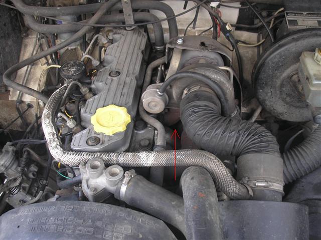

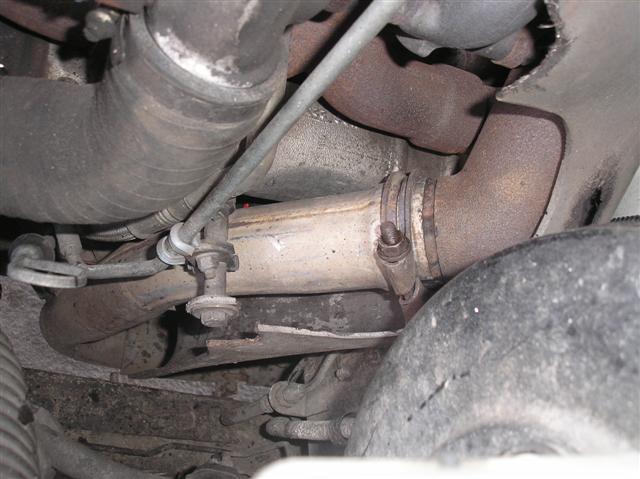

#12 Příspěvek od Michal M. » 06 dub 2009 17:20
Tak golu s prodloužením bych tam nestrčil ani náhodou. Měl jsem problém nastrčit očko.
Někde tam je starter
