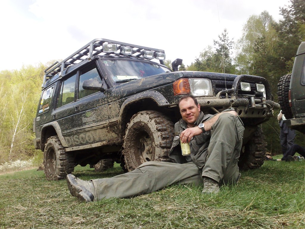

#1 Příspěvek od marek martinec » 29 dub 2009 22:36
- pevnostný nárazník Tubulat winch bumper predný + WARN XD 9000
- pevnostný nárazník zadný
- pevnostné prahy
- body lift 50mm
- K&J vzduchový filter
- Simex Jungle trekker 34 10,5 16
- disky prevarené origo (70mm von)
- predné pružiny +3" Bearmach off road
- zadné pružiny +3" Bearmach off road
- podložky pod pružiny 2,5 cm a 3 cm
- predné tlmiče +2" DeCarbon
- zadné tlmiče +2" DeCarbon
- predlžené brzdové hadičky,konusy, dorazy....
- rozvodovka LT 230 Defender - pomer 1.41
- prídavné svetlá Wesem halogen 6x, hella 2x
- expedičná hliníková záhradka African Outback
- strešný stan TECHNITOP - letná výbava
- Webasto teplovodné
- zadný rebrík
- Safari snorkel
- CB Alan 100
- HiLift
- steering guard
- tank guard
- EGR ventil - zablendovaný
- výfuk bez rezonátora a vyvedený do boku
- aj bez hl. tlmiča a katalyzátora
- extended flexible arches - plastové lemy
- ARB dif. locker zadná + ARB kompresor compact
- držiak rezervy D44
- spojovačky HD
- panhardka HD
- zadný kardan z 200 tdi
- predný kardan WIDE ANGLE
- spanie vo vnútri
- stupňové ramená zadné
- korekčné ramená predné 3st.
coming soon arb dif locker front, webasto teplovzdušné a KONEC!

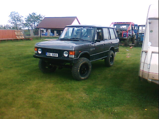

#2 Příspěvek od krestak » 30 dub 2009 15:41
Fešanda :ty jeden...: nestejská se ti po RRC :D

#4 Příspěvek od krestak » 01 kvě 2009 19:50
má plnou péči :D a je rozmazlovanej :mrgreen:

marek martinec
Příspěvky: 229
