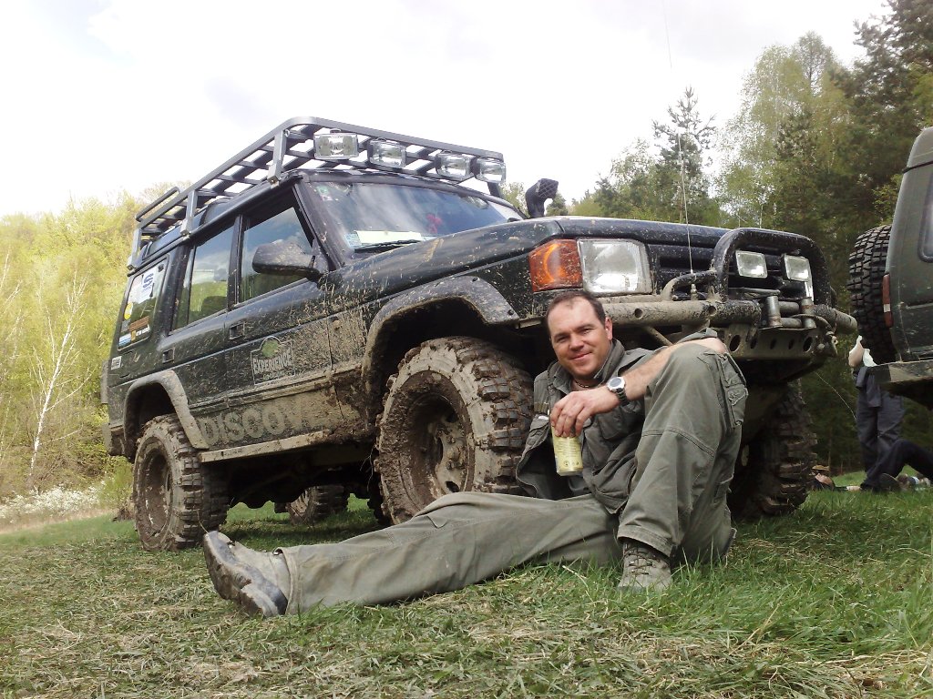

- pevnostný nárazník Tubulat winch bumper predný + WARN XD 9000
- pevnostný nárazník zadný
- pevnostné prahy
- body lift 50mm
- K&J vzduchový filter
- Simex Jungle trekker 33 10,5 16
- disky prevarené origo (70mm von)
- predné pružiny +3" Bearmach HD
- zadné pružiny +3" Bearmach HD
- podložky pod pružiny 2,5 cm a 3 cm
- predné tlmiče +2" DeCarbon
- zadné tlmiče +2" DeCarbon
- predlžené brzdové hadičky,konusy, dorazy....
- rozvodovka LT 230 Defender - pomer 1.41
- prídavné svetlá Wesem halogen 6x, hella 2x
- expedičná hliníková záhradka African Outback
- strešný stan TECHNITOP - letná výbava
- Webasto teplovodné
- zadný rebrík
- Safari snorkel
- CB Alan 100
- HiLift
- steering guard
- tank guard
- EGR ventil - vonku
- výfuk bez rezonátora a vyvedený do boku
- aj bez hl. tlmiča a katalyzátora
- extended flexible arches - plastové lemy
- ARB dif. locker zadná + ARB kompresor compact
- predný a zadný stabilizátor preč
- zadný kardan z 200 tdi
- predný kardan WIDE ANGLE
- zadné ramená stupňové
- predné korekčné ramená 3st
- spojovačky HD
- panhardka nastaviteľná HD
- spanie vo vnútri
coming soon : ARB predok, webasto vzduch a KONEC!
