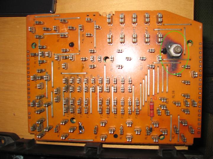

#7 Příspěvek od petr_p » 11 kvě 2009 09:43
Tak nakonec ty problemy s elektrikou u naseho RR asi fakt zpusobuje takova hloupost jako utrepany privodni kontakt v pojistkove skrini.
Vcera se hlaska "code incorrect" diky bohu ztratila a auto slo nastartovat. 5 min po nastartovani to samo zdechlo, zkusil jsem chytit za ten privodni minus-kabel v pojistkove skrini a nedala se na nem udrzet ruka a ten M8 sroubek toho privodu se cely viklal.
Tak jsem tu celou krabici vysrouboval ven a vytahl z ni tu zakladni desku. Ta je jak na potvoru vyrobena jako vazba knihy, takze je dvojita, prelozena a po stranach zapajena.
Takze ted nevim jestli se to na tech bocich da rozpajet, otevrit to jako knihu a dostat se k tomu uvolnenemu sroubu, anebo tim padem je to konecna a mam to rovnou vyhodit a zacit shanet novou pojistkovou skrin?
D3 TDV6 HSE Manual

#8 Příspěvek od fireman » 23 kvě 2009 22:17
Toto iste mi robilo tiez. auto zamknem odchadzam a zacne same startovat. potom zas opak idem a umre. na nervy som bol. nakoniec to viriesila nova poistkova skrinkak toru som chcel neaku pouzitu objednat cez ebay. ale potom nakoniec som kupil novu a svety pokoj. ale pozor ta poistkova skrinka sa objednava presne podla vin cisla ked tam das neaku inu aj ked vidis ze je uplne rovnaka moze ti robit problemy. opravovat sa to neoplati na to sa vykasli ja som tu moju aj rozobral a ked som uvidel to vnutro znicene od vody od baterkovej kyseliny vykaslal som sa na to.

#9 Příspěvek od petr_p » 30 kvě 2009 19:45
Diky za tip. Ja to sice odnesl do radio-televizniho servisu, ale tam mi rekli za opravu toho utrpaneho kontaktu takovou cenu, ze jsem za ty same penize koupil 2.pojiskovou skrin (starsi) tady u nas od jednoho sikovneho automechanika ve Valasskem Mezirici.
A huraaa uz to jezdi paradne. :D :D
