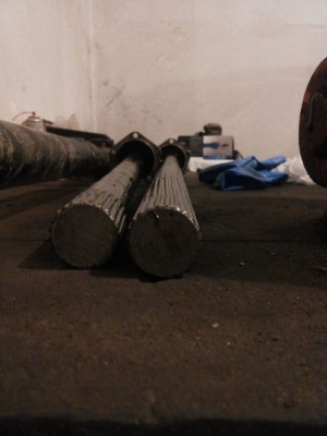

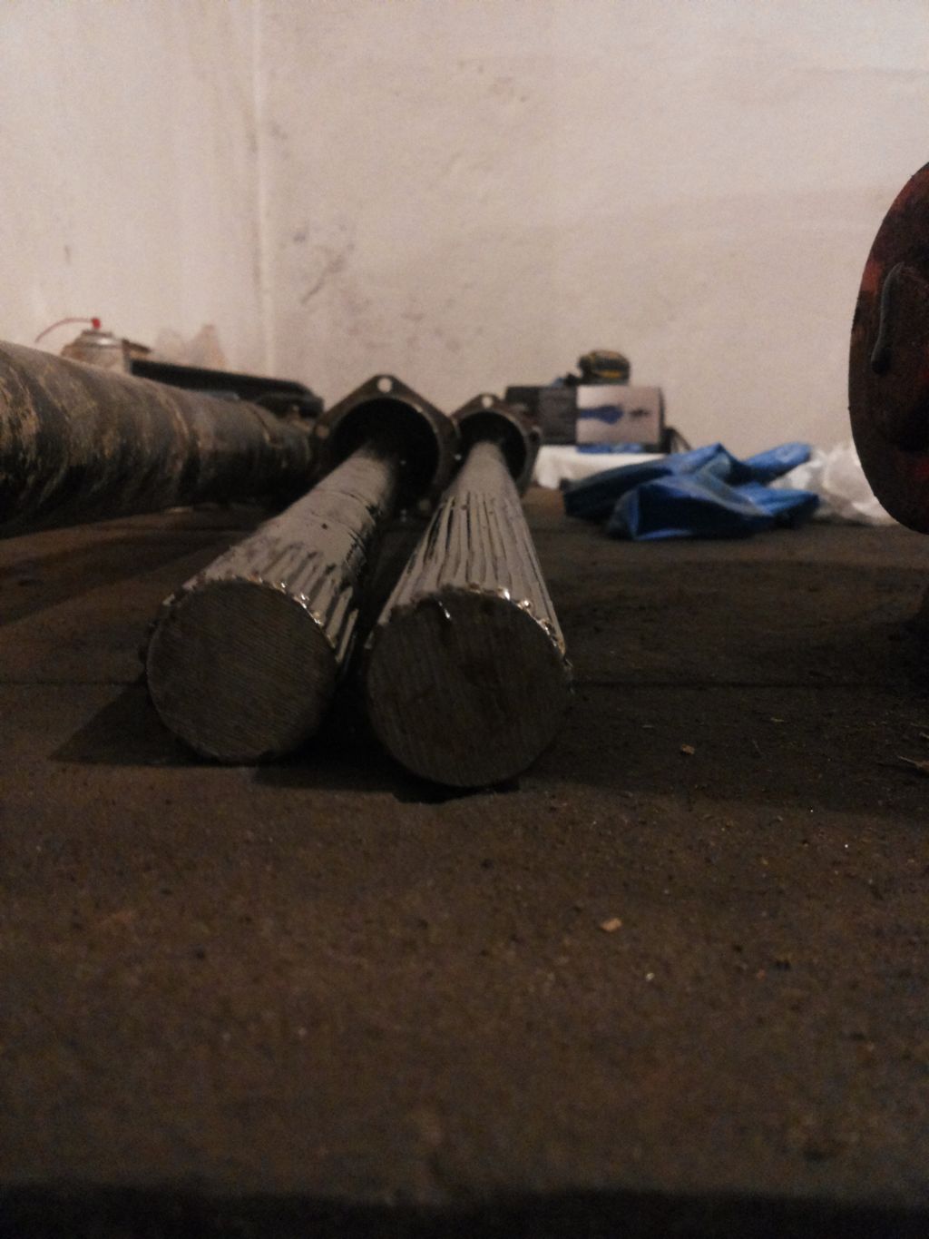

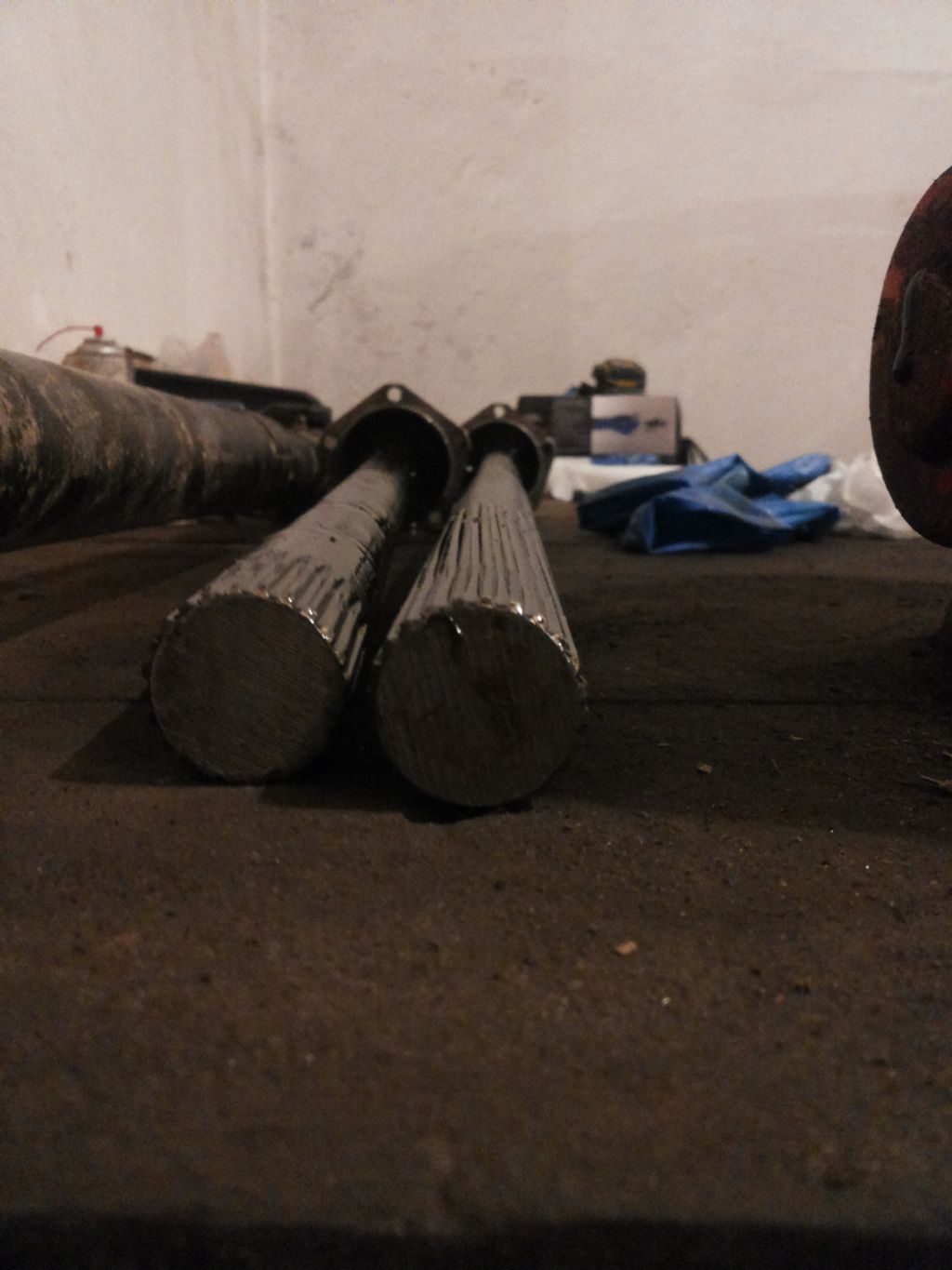

pred chvilou som vytiahol z Range-a zadne pevnoste KAM...pokrutene...pozeral som na to chvilu ako teliatko...
Karel S. mal tusim podobnu skusenost...
Range Rover P38 2.5TDS
Re: Zesílené poloosy, unašeče, soukolí dif. atd.
mam Prokůpkovy asi dva roky + 2 roky je měl Ivan na závoďákovi a taky jsou trošku natočené... ale díky houževnatosti materiálu to nevadí...
