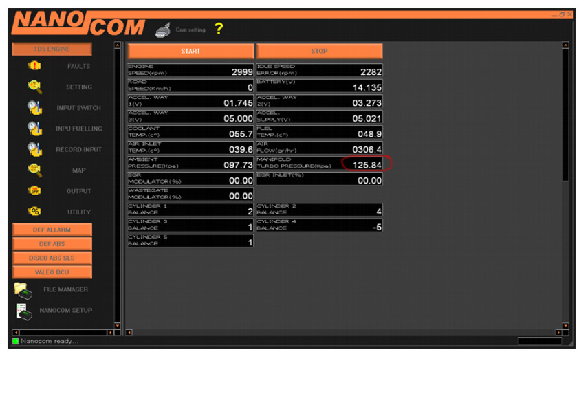

#7 Příspěvek od Miloš II » 21 kvě 2009 12:27
[quote="kudrnac"]Zkus se podívat jestli jedeš na všech 5. Mě když to postihlo tak důvodem byl jeden střik.
No pokud jsi už vystřídal všechny polohy pod Defíkem tak bych se asi taky přikláněl k těm vstřikům, ale asi to nebude čistou nefunkčností jednoho s pěti. Měl jsem špatnej kontak na ECU na 5tej vstřik a motor se klepal jako ratlík. Asi bych si počkal na tu diagnostiku. Já mám načatej 4tej vstřik a než někam vyrazím (na černej kontinet) tak pude ven. viz. obr. tu. Miloš II
