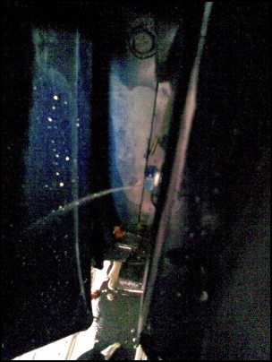

kudy ma v D2 odtekat voda z celniho skla, v rohu mezi blatnikem a dverma?
kdyz jsem objevil ze mam celou podlahu pod vodou tak jsem zacal zjistovat odkud..
jednak me zarazil sroub od sedacky skrz podlahu! ale tam to prosakuje malo,
objevil jsem ze sloupek vedle nohy ridice je plny vody ktera tece do interieru prvni dirou asi ve 20 cm nad podlahou, kdyz jsem vymontoval nejnizsi sroub blatniku mezi dverma a blatnikem tak mi spadla brada az na zem.. proud vody! pak jsem jeste hadickou vytahl takovych 40dcl.
ma tim sloupkem odtekat voda? je ucpany , nebo se tam voda vubec nema dostat ??
sloupek plny vody
sloupek plny vody

ja som nedavno riesil asi to iste len menej vody.
mal som roztrhnute tesnenie okolo okna a skusal som zatmelit len roztrhnutu cast ale nakoniec som musel natlacit silikon do celej hornej casti.
zatial nemam mokru podlahu ale v blizkej dobe to musim skontrolovat
