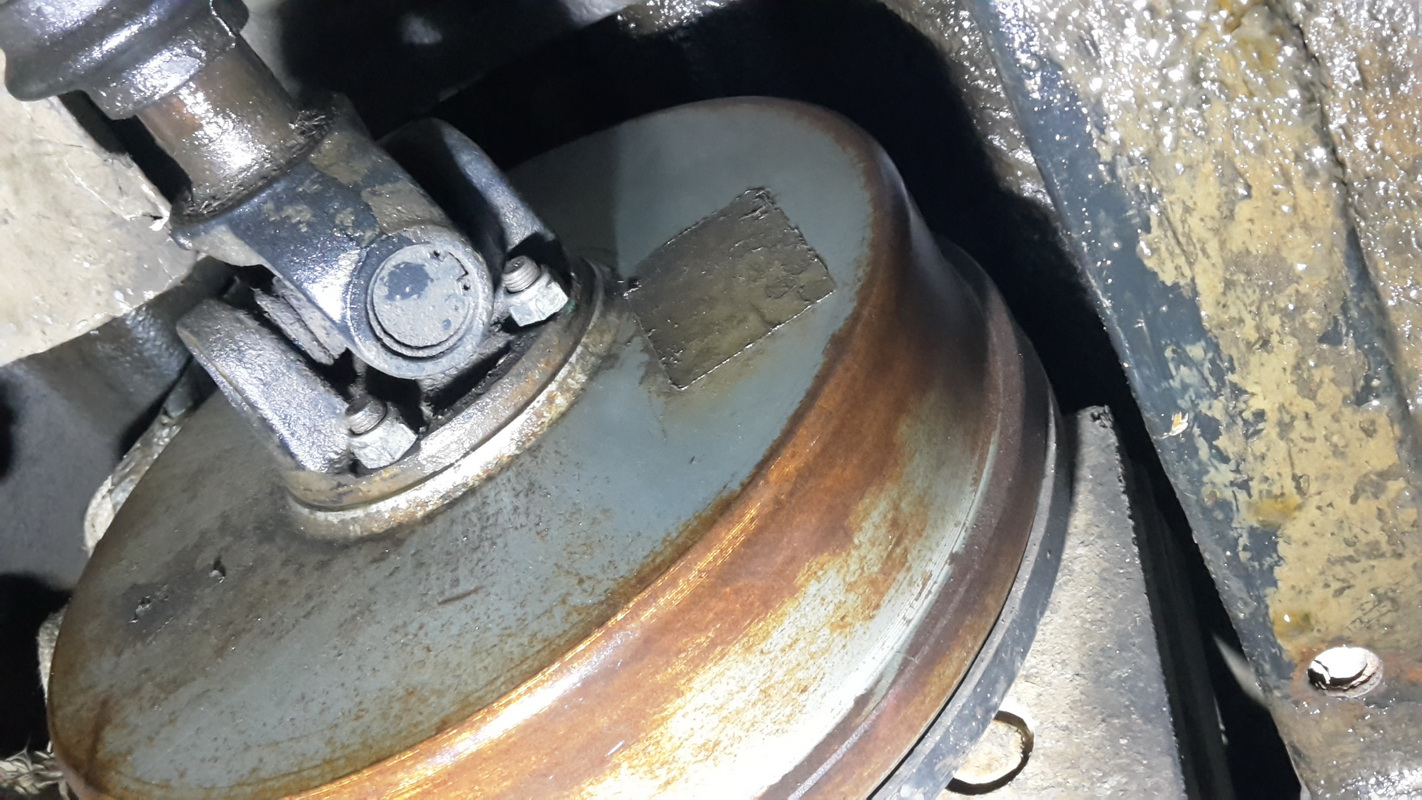

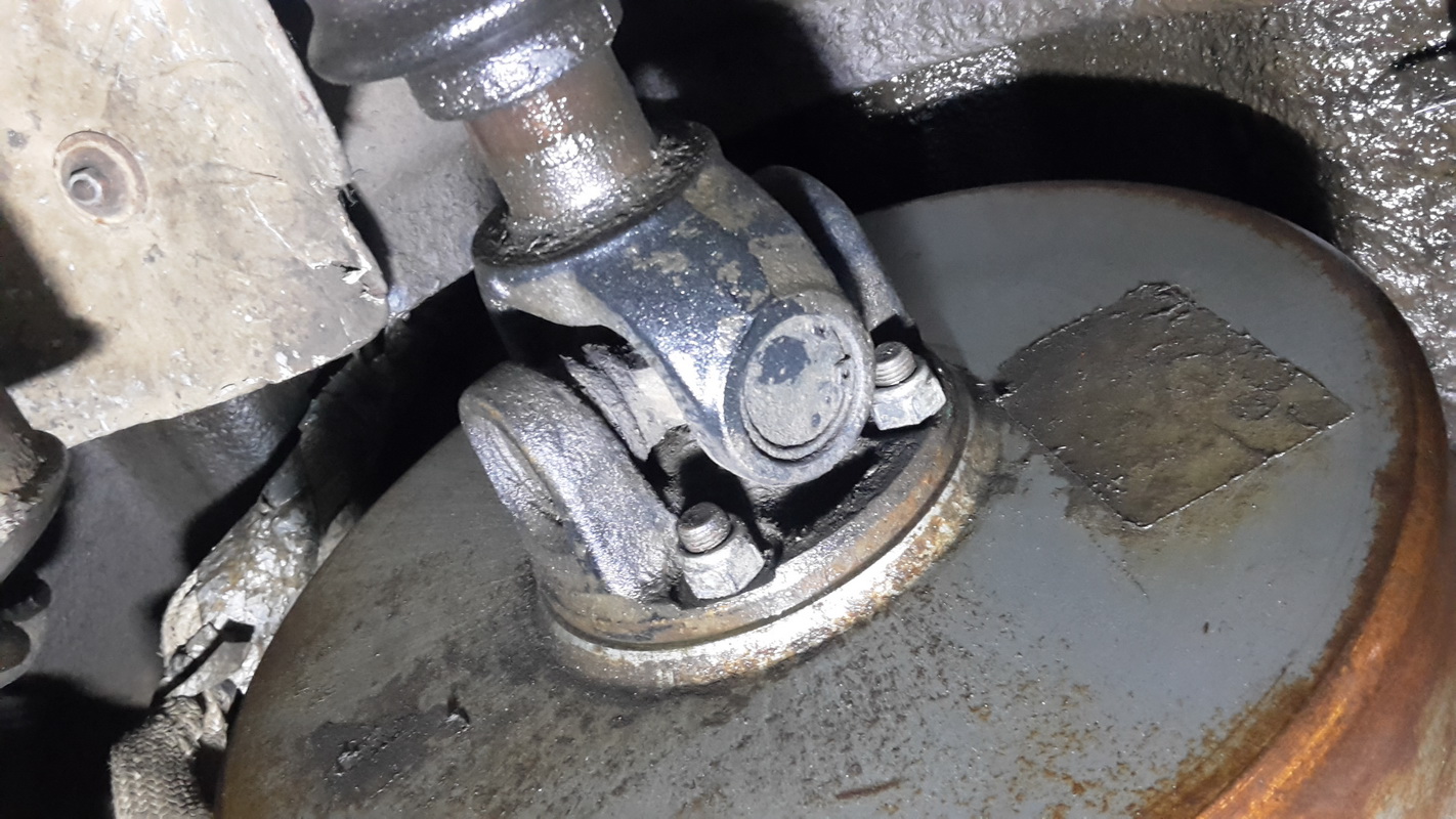

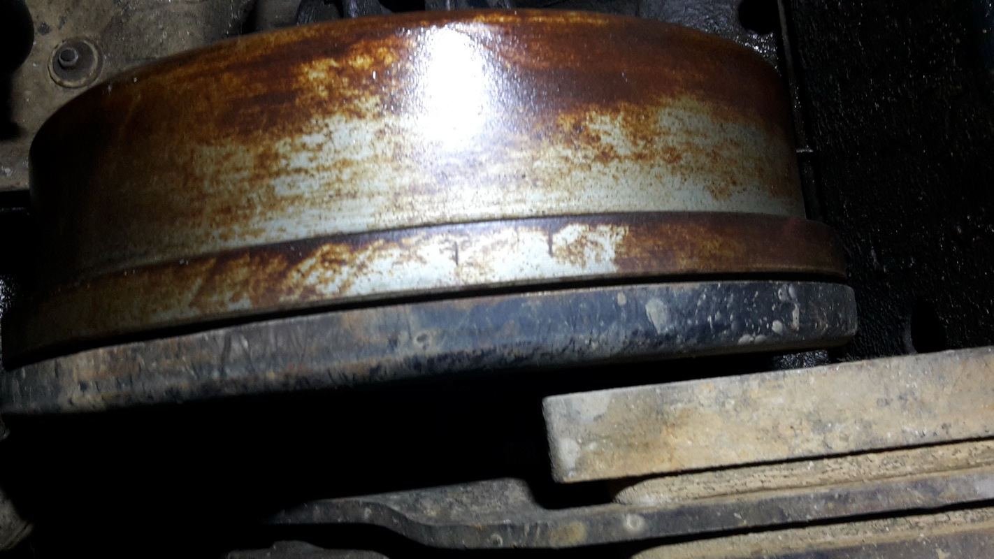

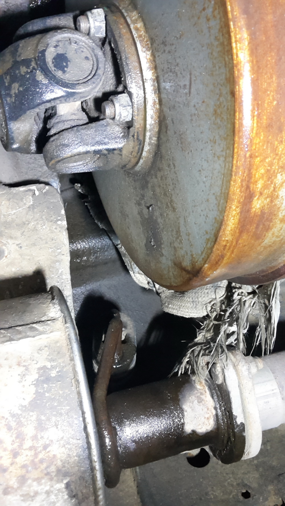

Dám to sem, nech nezakladám tému. Jedná sa o DII, ručná brzda v poslednom čase veľmi nebrzdila, trošilinku zaberala úplne hore...no včera som našiel pod autom mláku a všetko v okolí ručnej brzdy a spoja s kardánom je vystriekané žltozelenou tekutinou (mastnou podľa mňa). Nevyzerá to na gufero prídavky, lebo zpod bubna ručky to nestriekalo. Vyzerá to ako keby to striekalo pri spoji s kardánom. Je zasriekaný aj výfuk, dá sa to pomerne presne určiť. Mohla tadeto vytiecť brzdovka???

http://www.discovery2.co.uk/rear_output_seal.html - tady to máš i s obrázky.
Brzdovka se tam nemá odkud dostat - kromě brzdových hadiček a trubiček ke kolům vede maximálně do spojky a ta je o kus jinde.
Že je to žluté by odpovídalo převodovému oleji v přídavné převodovce. A že to teče guferu na jejím výstupu. Když to budeš rozebírat, tak se podívej na kardan, jestli nemá vůle a na unašeč kardanu, jestli nemá vůle případně není málo dotažený. Pro výměnu gufero ho stejně budeš muset sundat.

to som pozeral :) len u mňa to vyzerá akokeby to tieklo inakade, tak som dúfal v ručnú brzdu a nejaký valček :) Ale pri hýbaní kardánom tam akúsi vôľu cítiť a bubon ručnej brzdy sa hýbe...

Ruční brzda je ovládaná mechanicky - bovdenem. Tak nějak hydraulika na toto není dostatečně spolehlivá. A v přídavné převodovce nic jiného než převodový olej není.
Každopádně se není čeho bát. Kardan dolů, buben dolů a uvidíš. Jestli to tam bude celé zamaštěné, tak kompletní rozborka a umytí - tak jak je to na těch obrázcích. Není to nic složitého.
Až budeš měnit gufero, tak ti nejspíš vyteče olej, nebo alespoň část, tak bych ho rovnou vyměnil.
Kardan (drážkování které umožňuje aby se prodlužoval) a kříže kardanu jsou mazané vazelínou, takže po namazání vždy něco vystříká a ohodí to spodek auta, ale není to olej - tedy neměl by být. Když budeš mít kardan dole, tak doporučuju zkontrolovat a případně namazat.
