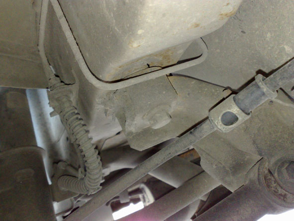

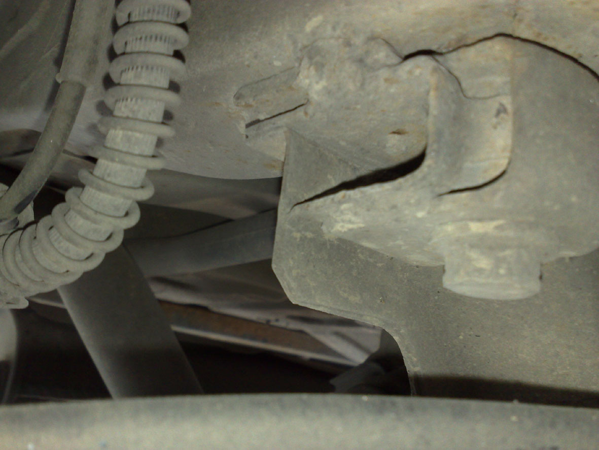

mal som podobny problem a ani po prehliadke podvozka som nevedel najst zavadu. vymenil som aj silenblok na dife. problem bol vsak v utrhnutej srube ktora drzy zadnu napravu o šasi. bolo to buchanie na pravej strane. vobec to nebolo vydno. sroub bol tam, len bol utrhnuty vo vnutry v šasach, tak som sa k nemu dostal z vrchu s pod zadnych sedadiel. vybral som zaslepku a je tam dobry pristup. medzi šasi a ramenom je iba drobna vola, ktoru je aj problem spozorovat. inac sa to tu aj niekde raz riesilo. A ked si dobre pametam su k tomu aj fotky.

posielal som ti asi aj nejake foto, alebo odkaz. ale nic. k tej srube sa vies dostat aj spod sedadla ked odpacis zaslepku. jasom to riesil tak, ze som vopchal medzi karoseriu a napravu kus hrubeho plechu do ktoreho som vyrezal drazku na sroub a bodol to s CO-ckou. to vyplnilo volu a je to o.k. bolo to tam cele vytrhnute a demontovat napravu a cely nosnik vyvarat fakt nemalo zmysel

Tak pánové já mám opraveno,je to přesně tak jak říká bajo.Pod zadním sedadlem je záslepka,a pod ní se nalézá plovoucí matka uchycena ve dvou bodech,Ty body byly urvány proto docházelo k pohybu celého šroubu a tím pádem vznikaly ty kovové zvuky.Záslepka je bohužel pro opravu dost malá jako otvor proto doporučuji nastřihnout a trochu jako konzervu poodkrýt ať se tam můžete dostat aspoň s COčkem.Přibodování se mi jevilo jako nejsnazší a nejjednodušší.Když už jsem ten šroub měl dole tak jsem zapáčil brikou a mezi rám a šasi dal gumu a dorval šroub vše OK .
