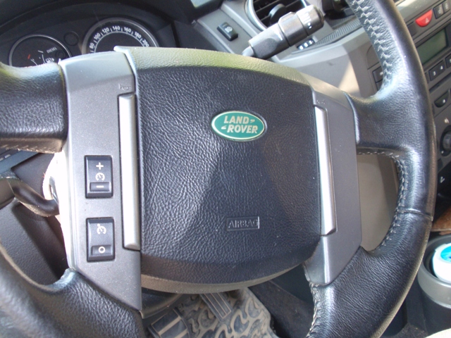

původní pohled jako ho v D3 znáte s tempomatem

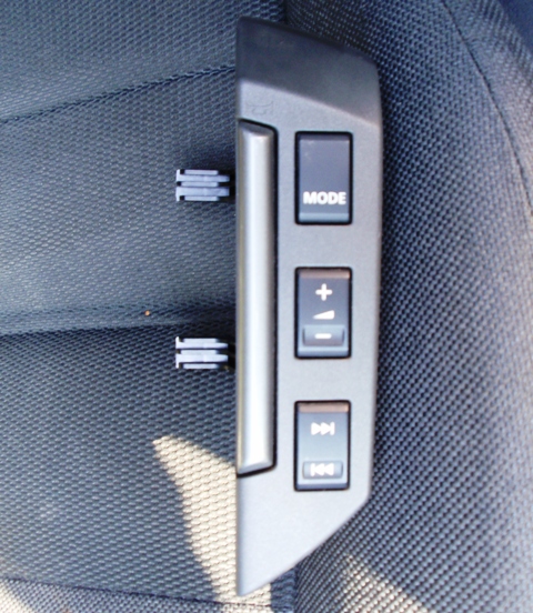

panel ovládání akorát nachystaný na namontování .. číslo dílu by mělo být XPD500500WVH a cena nového v originálním servisu může být kolem 2 400,- ale viděl sem jich i několik na ebay.co.uk za zlomek ceny

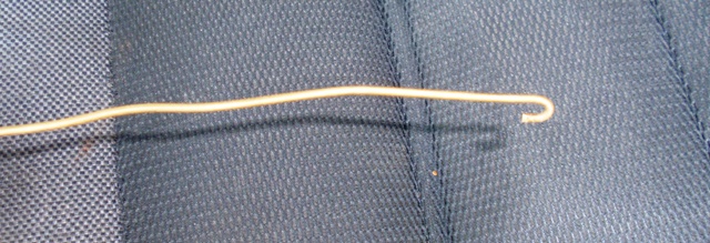

druhá nutnost je pevnější drát s háčkem na vyháčkování airbagu z volantu

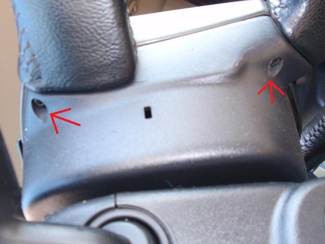

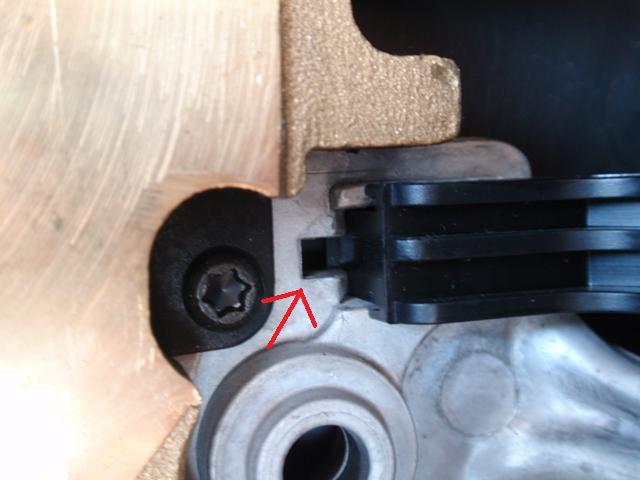

první část demontáže bude potřeba povolit 2 šrouby pod volantem který drží původní panel, je tam hvězdička a šrouboval sem jí násadou T20

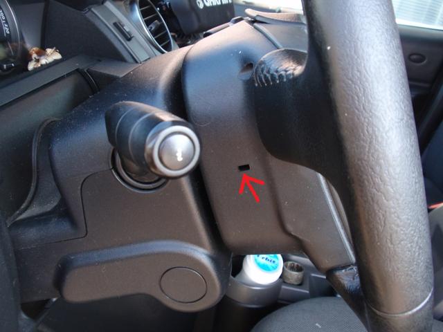

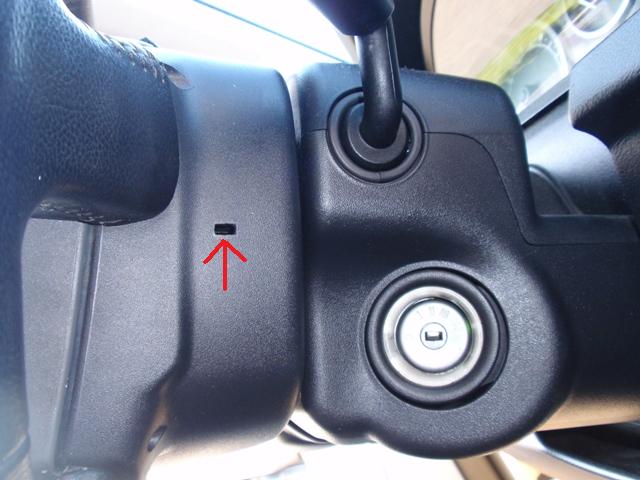

teď už je potřeba použít drát a strčit ho do volantu, vyháčkovat airbag, já to dělal s jedním drátem tak je potřeba airbagu trošku pomoct a přizvednout ho na každé straně aby nezacvaknul zpět

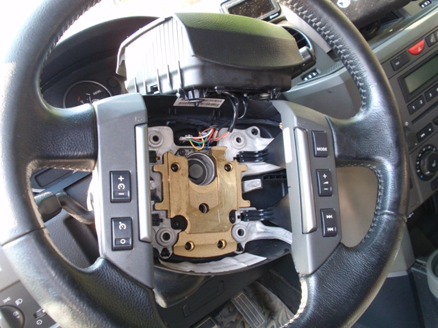

pak už jen vytáhneme airbag na volant (elektriku airbagu sem neodpojoval) a mrkneme se na capky
sundaný airbag.JPG (57.38 KiB) Zobrazeno 25779 x
šrouby které drží panel už jsou povoleny tak jen vycvaknout a oddělat konektor co je zapojený panelu

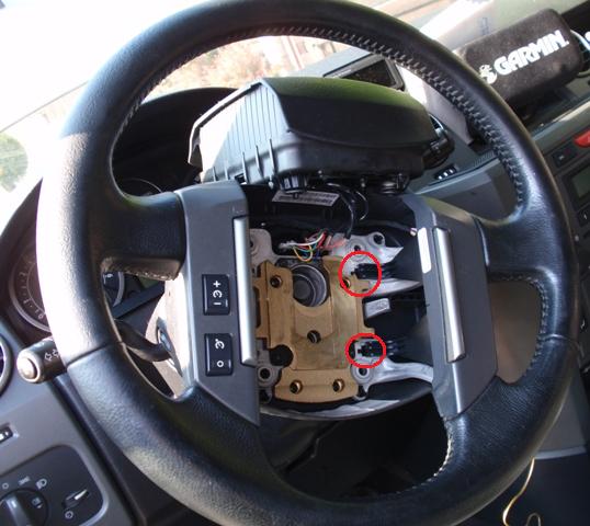

pohled na volant bez panelu
bez panelu.JPG (155.17 KiB) Zobrazeno 25776 x

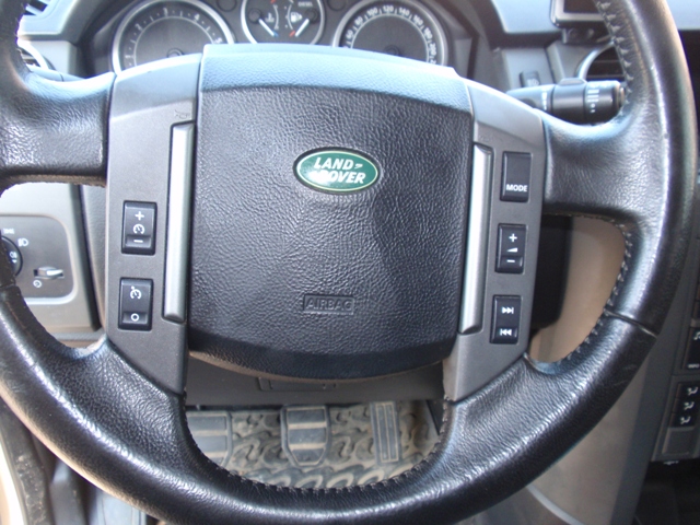

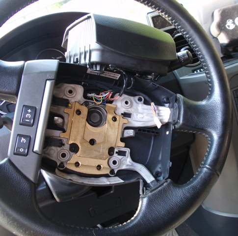

nasadíme noví panel přicvakneme konektory, nasadíme zpět airbag
s novim panelem.JPG (199.38 KiB) Zobrazeno 25769 x
a máme hotovo
Zapojím baterku, sešteluju hodiny a všechno funguje tak jak má na 100%. I do menu palubního počítače sem se dostal a jde všechno měnit bez problému.
