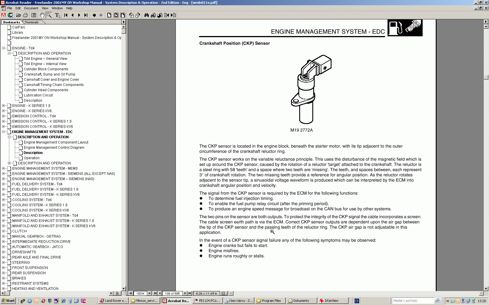

Co třeba CKP sensor ???
(202.9 KiB) Staženo 2563 x

Měl by to být ten CKP sensor a má být nad startérem.
