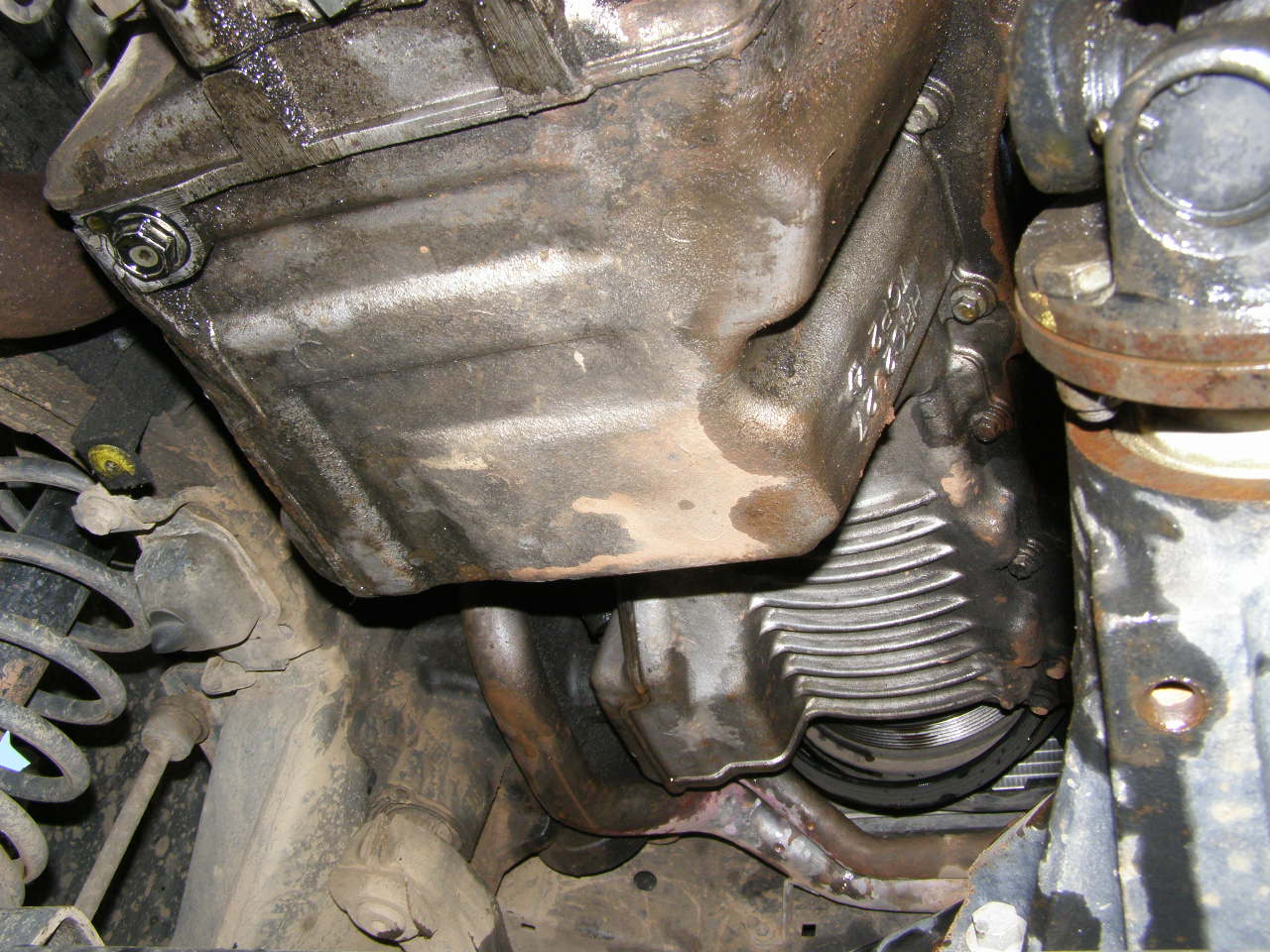

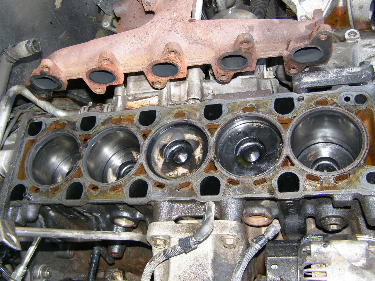

prosím radu s tímto motorem , kamarádovi se stalo toto - viz popis
tak prosímtě nastartoval jsem všechno O.K jen se mi na pár vteřin rozsvítila kontrolka mazání. Po ujetí cca 10 km jsem na semaforu zastavil a začal motor trochu přerývavě jít. Jako by běžel na čtyři válce. Po dalších cca 10 km začal při zátěži nad 2000 ot. motor klapat, bylo to hlasité klepání. Po vymačknutí spojky to přestalo. Motor stále na čtyři válce a nekouřil. Po dalších 6 km motor přestal táhnout a klapal i na volnoběh. Při jízdě do servisu při sundání nohy z plynu šel modrý dým z výfuku. Olej na minimu. Motor netáhnul, max. rychlost 40 km. Klapání, kouřivost, všechno v prdeli
dal auto do AMT tam mu chteli za 5000.- sundat hlavu s podezřením na propálený píst.
vzali jsme to ke mě, po sundání hlavy - písty a vše ostatní nahoře bez zjevných závad!!!!
jen jsem zjistil že je zakouslé turbo- že by hnalo olej do válců viz úbytek oleje, netlačilo -viz motor bez tahu atd.
je možné sundat vanu na moru na autě???????? připadá mi že je nějak moc propojená s frémou převodovky.
olej i voda na svích místech.!!!!!
dík za rady, Mirek

Petře mám sundanou makovici a mám pocit že tady kat ani neni,ale možná jsem si nevšiml.low píše:odpoj vejfuk (pred katalyzatorem a odzkousej) (tedy pokud netahne turbo)

Možná je jen špatné to turbo

Pokud klapot z motoru reaguje na sešlápnutí spojky bývá prasklá klika.Mirek70 píše: Po ujetí cca 10 km jsem na semaforu zastavil a začal motor trochu přerývavě jít. Jako by běžel na čtyři válce. Po dalších cca 10 km začal při zátěži nad 2000 ot. motor klapat, bylo to hlasité klepání. Po vymačknutí spojky to přestalo.
Vypusť olej a mrkni jestli jsou v něm špóny

Vana jde sundat dobře, to turbo bude příčina všeho, jen asi ne toho klepání.

to klepání myslím že když motor nasaje do sání olej tak jsou to pěkné rány, jednou mi teklo gufero na vstřik.čerpadle do oleje a když se skřín naplnila tolik naftou že to už nasál oddech do sání to byl mazec.
zítra sundám vanu a uvidím.

Může se přes mezichladič nasát částečka z rozpadlého turba pod ventil a motor potom pěkně klepe,eliott píše:Vana jde sundat dobře, to turbo bude příčina všeho, jen asi ne toho klepání.
nebo nasátý olej ve válci, nebo horší varianta turbo odejde a vysaje olej z motoru a motor bez oleje se zadře, většinou na klice.

no právě kam by ten olej jinak zmizel, kdyby motor málo mazal tak olej nezmizí a nikdy olej nebral.Land Jirka píše:Může se přes mezichladič nasát částečka z rozpadlého turba pod ventil a motor potom pěkně klepe,eliott píše:Vana jde sundat dobře, to turbo bude příčina všeho, jen asi ne toho klepání.
to turbo by se max.zadřelo a olej by dál ním protejkal.
ještě si majitel stěžoval nějaký čas před tím že mu píská řemen v otáčkách ,ale po jeho výměně se to nezlepšilo.
tak mohlo být turbo načaté. pokud na spodku nic nenajdu bude to asi ono.

Tu vanu určitě sundej podle všeho ti uletělo kolečko olejového čerpadla a poté se zadřelo ložisko na ojnicici a dál turbo.Dvakrát jsem řešil ten samý problém.

dík za radu , snad se mi to zítra podaří. čerpadlo je do vany nebo je v prsou pod rozvodovým kolečkem na klice?pešlik píše:Tu vanu určitě sundej podle všeho ti uletělo kolečko olejového čerpadla a poté se zadřelo ložisko na ojnicici a dál turbo.Dvakrát jsem řešil ten samý problém.

Ve vaně hnané samostatně řetězem od kliky
