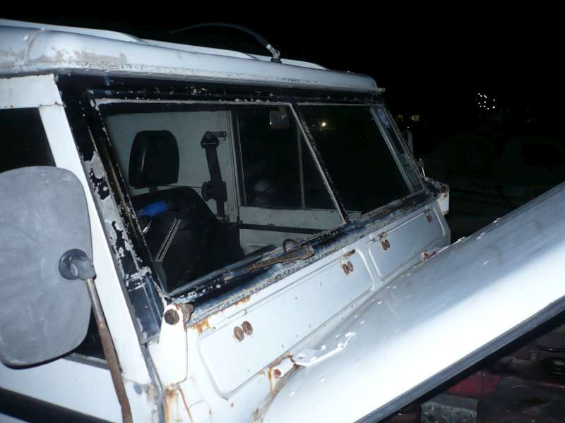

#1 Příspěvek od Sláma Karel » 05 říj 2009 16:25
Chlapci, jak jsem psal už v jiném vláknu http://landroverforum.klape.cz/forum/vi ... 612#p85612

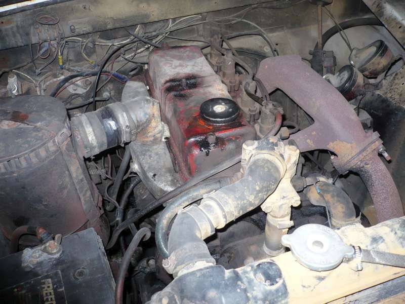

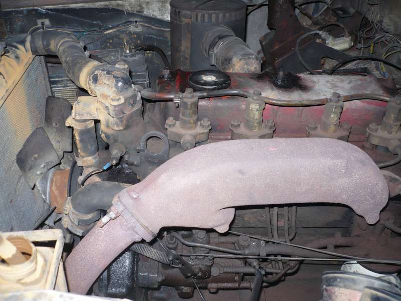

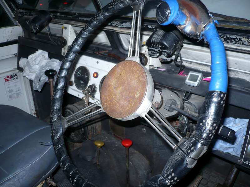

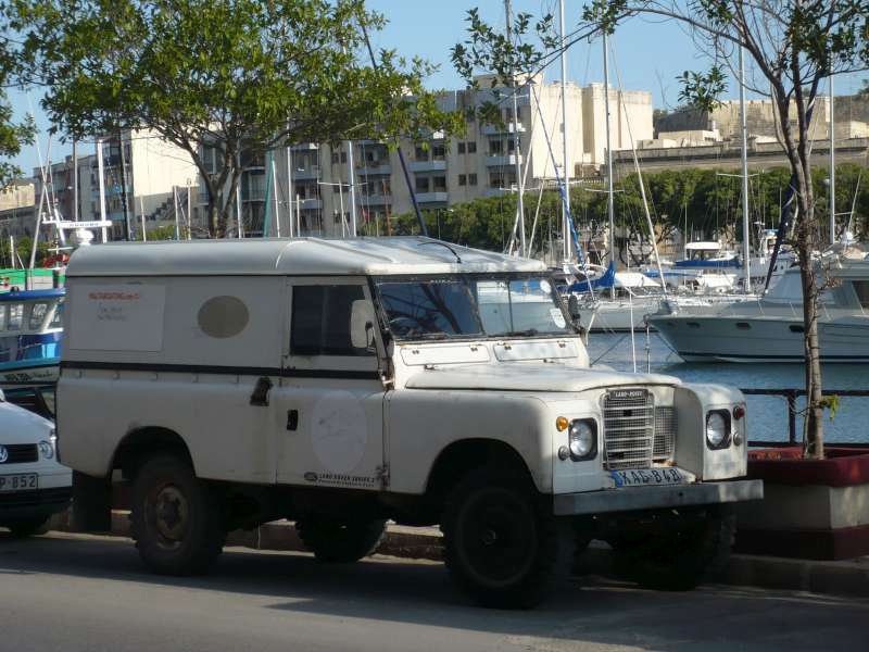

tak jsem to na dovolené na Maltě nevydržel a koupili jsme jednoho Landíka. Stál nás 1100éčej. Dám se víc fotek a potřebuju říct co je to zač. Podle mého to je SII (proto jsem to koupil), ale papíry jsou na 79rok. Což je divný a podle mého to nesedí. Zase to má v Perkins motor a ten je normálně v tom techničáku napsanej. Odpovídá jinak úplně všechno, akorát se mi nelíbí ten rok výroby. Tak co vy na to?
Zatím to tady na Maltě bude používat Marty brácha, protože má rozbitý auto, ale pak to budu muset dostat nějak do Čech, což bude ještě zajímavá akce.
Dík za rady K

#2 Příspěvek od Sláma Karel » 05 říj 2009 16:27
další foto

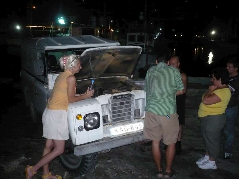

#3 Příspěvek od Sláma Karel » 05 říj 2009 16:29
další foto

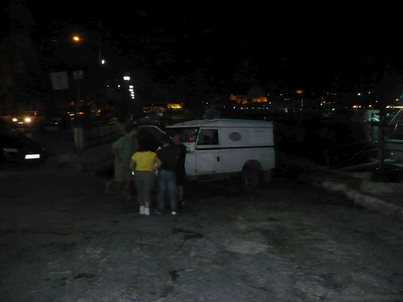

#4 Příspěvek od Sláma Karel » 05 říj 2009 16:32

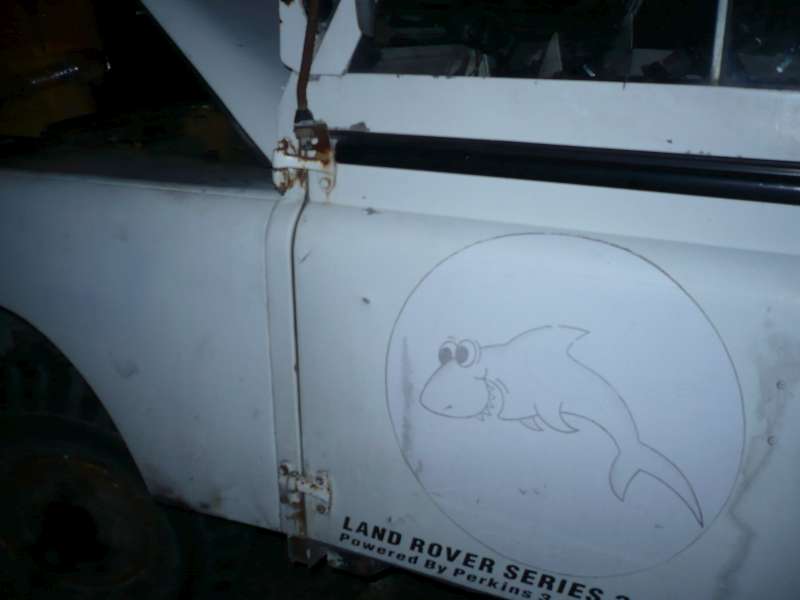

Takhle jsme ho kupovali. Je od nějakého člověka co dělá turistické jízdy lodí okolo Malty. Používal ho každý den. K

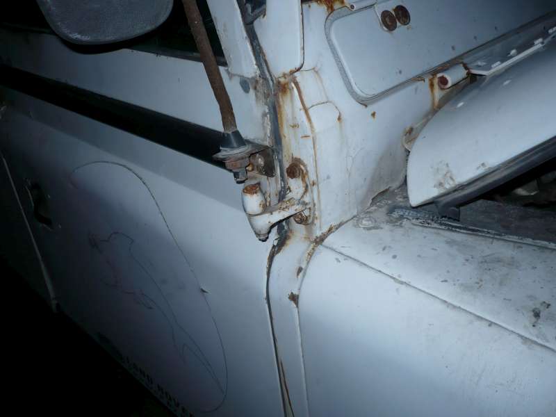

#5 Příspěvek od Sláma Karel » 05 říj 2009 16:34

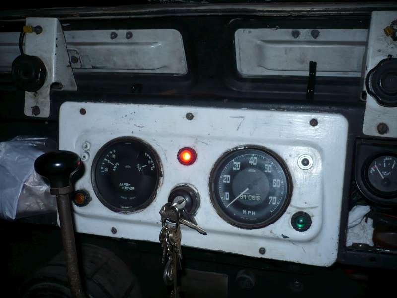

Maltský techničák

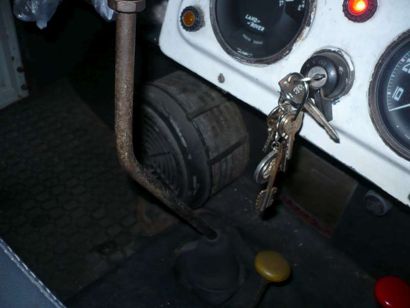

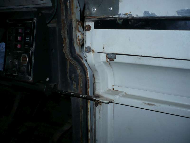

#6 Příspěvek od Zanzibar » 05 říj 2009 17:42
Takovýhle ovládání ventilace mám v SII 1960 ( později byly již ty táhla ), podle pantů, volantu, topení, motorků stěračů, door tops atd. to vypadá na dvojku, světla v blatnících zase nee, stejně jako nový grill, ten vypadá plastový a to je trojka.

#7 Příspěvek od Neklan » 05 říj 2009 17:50
To, že to má plastovou mřížku chladiče ještě nic neznamená, ta pasuje na masku trojky i posledních IIA. Podle interiéru i pantů na dveřích je to jasná dvojka. Nicméně, přesto, že i dvojky A měly v posledních letech výroby (1968 - 1971) světla v blatnících, přístrojovka a volant s tím vůbec nekorespondují. Všechny SII i SIIA měly plechovou přístrojovku s budíky uprostřed, ale tenhle panel je ta nejrannější veze, myslím, že ještě SII do r.1961, shoduji se tedy naprosto se Zanzibarem. Perkins je sice častá konverze, ale originál se nikdy nemontoval.

#8 Příspěvek od Neklan » 05 říj 2009 17:54
A také to má ještě kulatý doleva vyosený Smith heater. To třeba moje SIIA z r. 1969 už dávno nemá a koresponduje to s těmi sólo motorky ke stíračům. Podle mě je to SII (1958 - 1961) upravovaná v průběhu mnoha desetiletí neúnavné služby.

#9 Příspěvek od Rover » 05 říj 2009 18:28
Ahoj Karle, je to S2 109, rok výroby 1960, pravostranný home market, basic body, původně benzíňák. Oblíbená konverze na Perkins, je tam původní front panel, který má zřejmě zavařené díry po světlech, nepůvodní přední blatníky z novější S2A, jsou tam správné motorky stěračů, heater, volant, budíky, atd. V podstatě měl Zanzibar s Neklanem ve všem pravdu, šikovný kluci to jsou. Blahopřeju k nákupu, těším na povídání o převozu domů, to může být slušná mise. Ono je tam na prodej víc zajímavých aut, pokud budou zkušenosti s převozem potom to je lákavé...

#11 Příspěvek od Sláma Karel » 05 říj 2009 22:11
No prý je tu ještě jeden a ten má prý světla vevnitř. Takže SII určitě taky. Ten pán co nám ho prodával říkal, že ví ještě o jednom a že nám to zjistí. Tak uvidíme.
Jinak chlapy díky udělali jste mi radost. Rovere nevím jak jsi mohl vidět ty zavařené díry po světlech protože zepředu je to překytované perfektně. Ale od motoru opravdu vidět jsou.
Rám je úplně v perfektním stavu.

#17 Příspěvek od eliott » 06 říj 2009 22:14
Sláma Karel píše: Rovere nevím jak jsi mohl vidět ty zavařené díry po světlech protože zepředu je to překytované perfektně.
Na SIII jsou ty krajní otvory pro vzduch vyšší, ale je vidět, že Rover je znalec nad znalce :coze:
