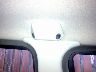

Ví někdo co to je ? Je to na sloupku B u řidiče...
vnitřní čidla k alarmu ?? alarm v autě není...
nějaká teplotní čidla ??
Děkuji za tipy.

Jo, to je cidlo alarmu, ktery hlida vnitrek.

....presne tak :wink:

Jo jo mě to taky hlídá, imobilizér funguje, akorát to nealarmuje... něco tam asi chybí, nebo je rozbytý... prostě alarm fault

Reverend píše:... něco tam asi chybí, nebo je rozbytý...
Také to může být vypnuté v BeCM; koukal ses tam přes diagnostiku?

koukni se jestli ho mas zapojenej ja mel teda vypojenojenou sirenu a ted je to v cajku najdes to vedle skrinky z pojistkana pod ni je takovi modry konektor tak se kokni jestli to mas zapojeny....ak ne tak ho zapoj ak ne tak na to uz jsem kratky......
