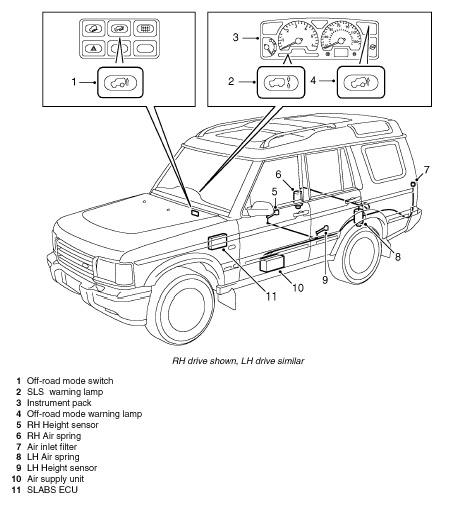

vyhadzuje mi to stale pojistku asi bude niekde skrat ale netusim kde , kde sa nachadza kompresor ? dakujem

Kompresor je na levé straně v černém boxu.
Na obrázku pozioce č.10
Jestli ti vyhazuje pojistku, bude kompresor asi po smrti.
