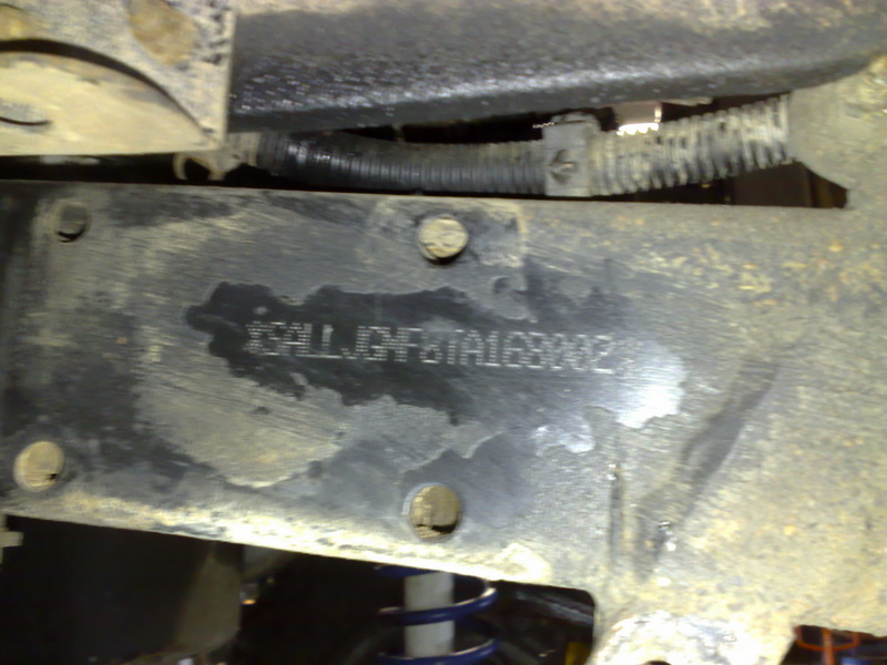

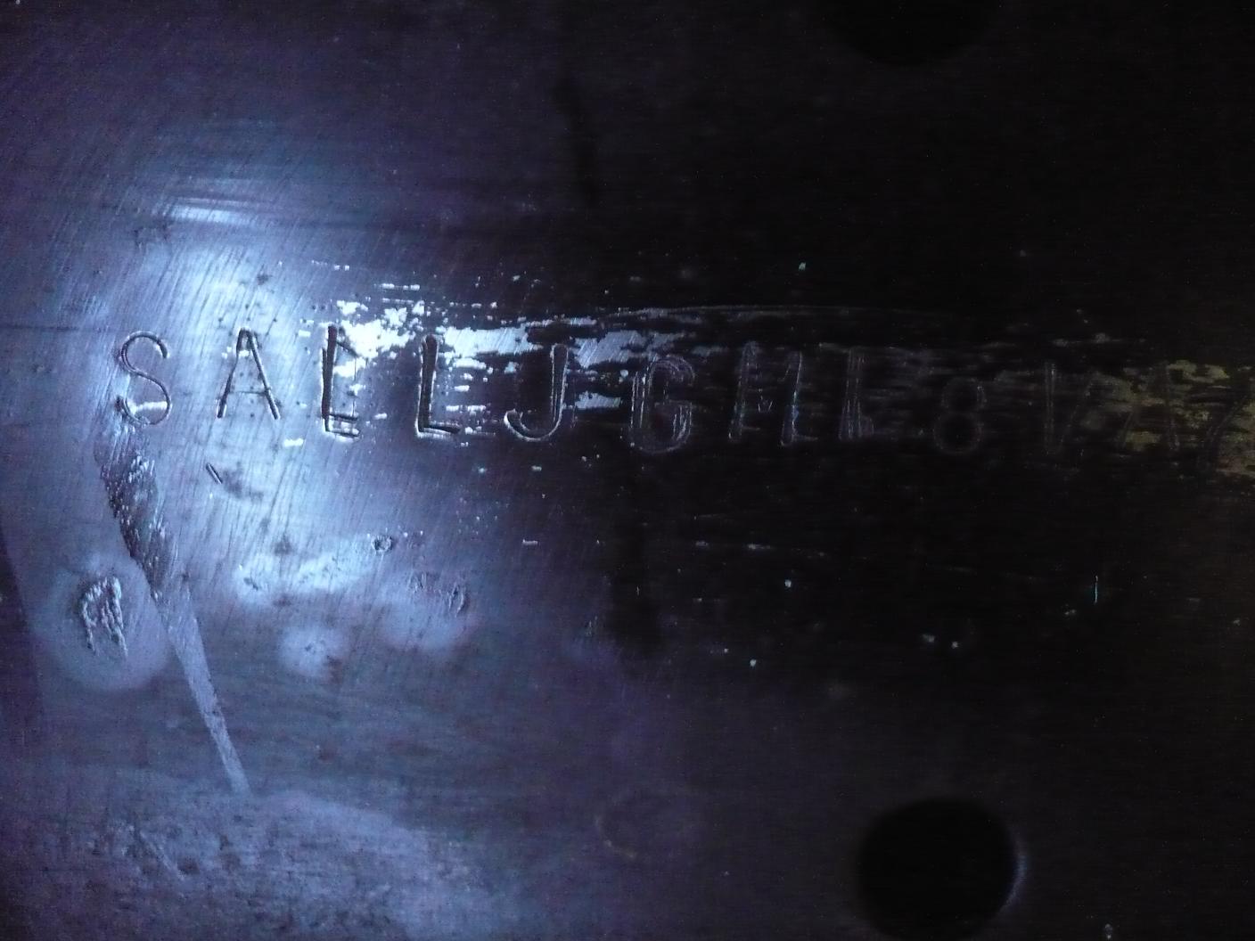

Nazdar chlapy

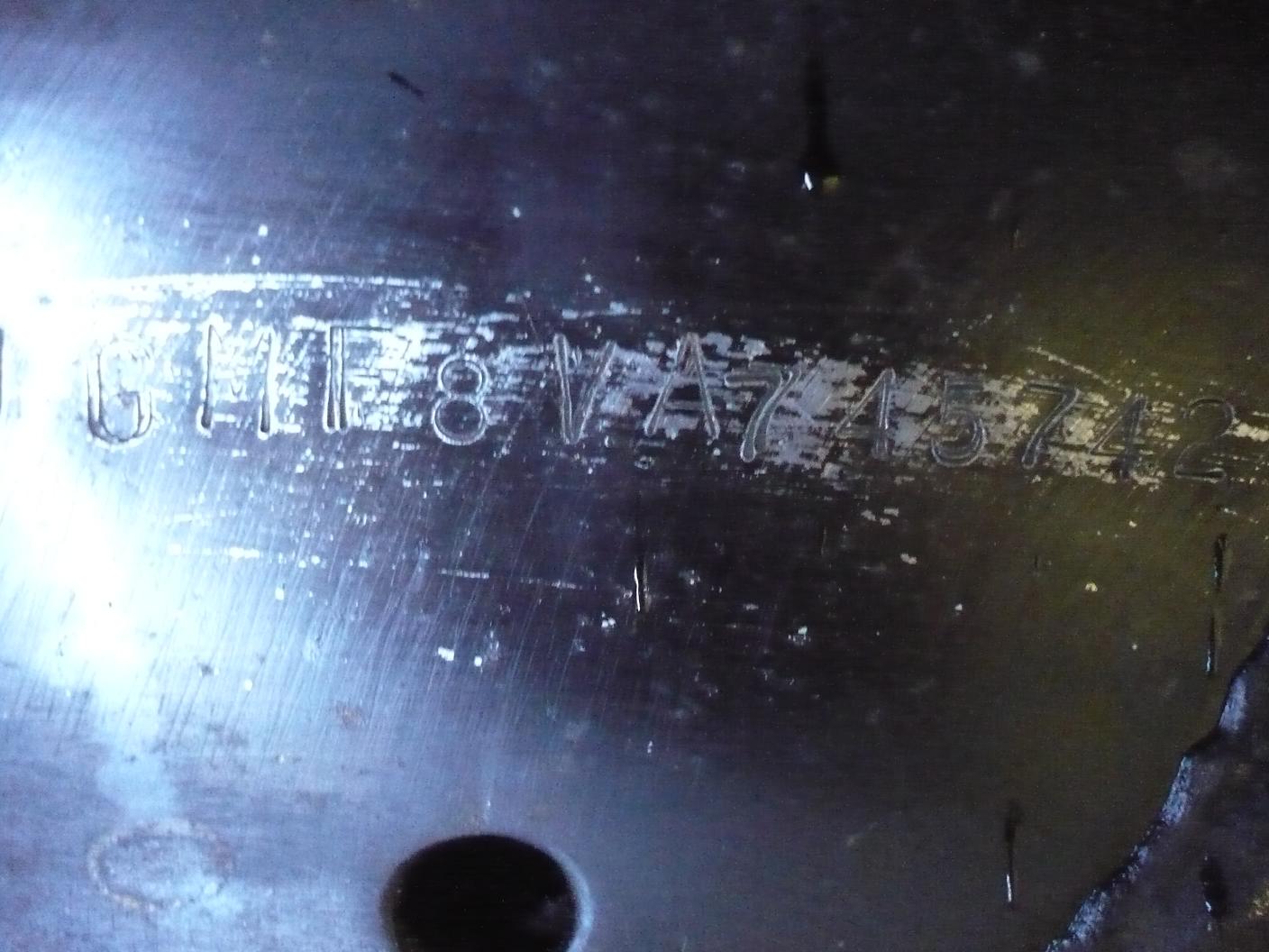

mam taky problem a to prednedavnom som si priviezol disko z holanska ze reku si ho prilhalsim bez problemov a budem spokojne brazdit cesty necesty kopceky a doliny ktorych u nas v strednej europe mame hojno kedze v holandsku si toho asi velmi neuzil :D . Lenze usmev mi klesol ked som sa vratil smutny z kontoly originality na ktorej mi sudruhovia povedali ze vraj mam preklepane dvojmo cislo ramu co som aj neskor zistil ze tomu tak je :-(. Sudruhovia na kontole originality cumeli do pocitaca tvrdili ze to nemozu prihlasit lebo ze to niekto opravoval ale to sa mi nezdalo lebo sa osivali ako take husy nevedeli nic povedat len to ze auto nebolo kradnute to si interne overli ale ze je to problem ze mam priniest dodatocne vysvetlenie kde kto a kedy a preco vyrazal cislo .
Ja nasraty ako pas som zacal obhanat chlapa v holandsku ze ci to je pravda ze co mi ti nasi salamuni tu tvrdia. On nato ze s ramom nikdy nebolo nic a nikto tam nic neprekllepaval. Tak to ma uz dozralo uplne bol som na druhej originalite ze reku to asi tam ty chceli tlacenku nejaku no na druhej originalite mi povedali ze je to problem velky ze nikde to uz neprihlasim pokial to nebude vysvetelne ale kurnik tak to uz fakt som sa nasral a vola som do BB na stredisko originality panom inzinieriom ale nadarmo oni tiez mi tvrdili ze je to problem ze vedia o co sa jedna ze videli fotky.
No nic ta sme zacali obhanat chlapika v holandsku ze kde je problem ten sieldo predajne Land Roveru kde auto bolo kupene povodnym majitelom v 97siedmom a servisovane a odkial som ho aj ja kupil a tam mu povedali ze to musi byt interny problem vyrobcu Landr Rover v anglicku a ze musi byt inspekcne preverene preco su niektore cislice vo Vin kode ramu dva krat prebite cez seba.
Ja Vas len chcem poprosit ci by ste sa niekto nepozreli pod pravy blatnik kde je vin vyrazeny a skontrolovali ho ze ci tiez niektore cilsa nemate dovjmo vyrazene tak ako ja na fotkach ktore prilozim ako prilohu. Sudruhovia mi na kontorle originalite dokonca tvrdili ze aj cislo VIn na rame musi zacinat a akonci hviezdickou tak ako to je na stitku. Neviem ci je to pravda pretoze doposial som sa nstretol stymto autom len som onom cital a preto sa obraciam na Vas keby ste boli niekto taky dobry a pozreli sa alebo popripade aj odfotili svoje vinko a poslali mi na maila fotku.
dakujem Vam
S pozdravom Stano

Nejsem odbornik, urcite me nekdo opravi, doplni, ale cislo na ramu by nemelo byt vyrazene raznicema, ale vyteckovane, je to ostatne videt na te druhe fotce, ze pod tim vyrazenym VINkem jsou "bodky", jak tam bylo puvodni VIN. Pokud auto neni kradene a ma jasny puvod, napada me jen, ze nejakemu sikulovy prisly ty tecky spatne citelne, tak je prerazil....Jak to resit, netusim...

No to máš asi opravdu problém. To vin musí opravdu začínat a končit hvězdičkou. Tohle číslo opravdu jako originál nevypadá ani na fotce. Dvojmo jsem ho ještě nikdy vyražené neviděl a hlavně vin na rámu by v roce 1997 měl být už jiskřený, ne ražený. To znamená, že se čísla skládají z mnoha teček. To vin má vypadat takto.

... no nechapem tiez preco niekto prerazil cislo. Ja momentalne riesim pridelenie nahradneho VIN ale aj to po prideleni na kontrole originality vyrazia rovnakym sposobom ako vo fabrike teda pekne bodkovane. Az bude vyrazene nafotim.
... ked uz raz na kontrole originality je zaznamenany problem tak je aj v medzinarodnom systeme a ktokolvek si to pozrie

Jasne, uz to vidim, to puvodni zacina hvezdickou. Je jasne patrna pod tim vyrazenym A a za hvezdickou je videt S...Proc to nekdo prerazil, tot otazka..

Asi by som volal tu do LR, kde by som si zistil, ake auto sa pod vyrazenym cislom skryva a ci sedi specifikacia s tym co mas, farba, vybava, pocet dveri, datum pedaja, komu a kde.... to by vsetko mali vediet povedat. Ak nie tak by som zavolal to iste do LR holandsko, ktory udajne auto ako nove predal a teda vie o nom vsetko. Lebo to cislo vypada ozaj inac ako origo.

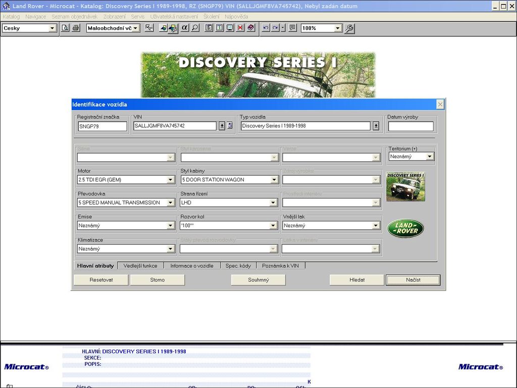

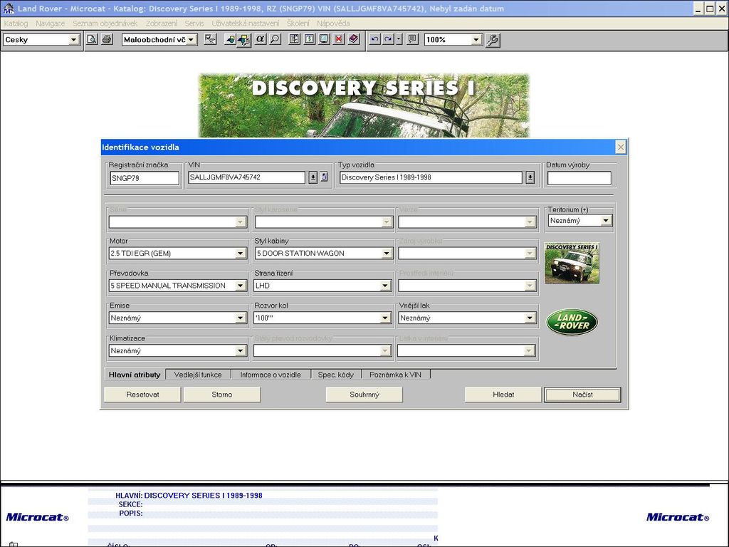

jezbera ivan píše:Asi by som volal tu do LR
... kdekolvek bude volat bude to big problem.
... Microcat prezradi tolko ( podla mna je tam malo udajov o vozidle ) :
(132.09 KiB) Staženo 2520 x

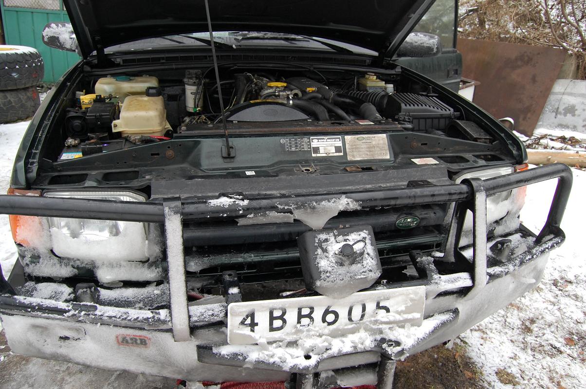

Este sa chcem spytat ze toto auto ma v predu ochranny ram aj s navijakom ze ci ten ram pasuje na vsetky nosne ramy na krych boli discovery postavene len tak ma napadlo ze ci nahodou niekto nedaval ten ochranny ram dodatocne a nepasoval mu tak prehodil stoho dovou iny nosny ram a vyrazil cislo raznicami aj ked zda sa mi to dost nepravdepodobne zeby bol nosny ram v predu iny ...
Prikladam aj fotku o aky ram sa jedna

... no cislo len tak si nemozes vyrazit nikde. Kedze momentalne absolvujem "torturu" s vymenou ramu a pridelenim nahradneho VIN tak viem co to obnasa
... musel by si zistit co za cislo pod tym je ale predpokladam, ze bude ine a fakt sa jedna o vymenu ramu a tu je problem, ktoremu som sa ja vyhol kupou noveho ramu bez cisla ( original nahradny diel LR )
... ak to niekto vyrazil len tak pri vymene ramu tak sa chcel vyhnut "papierovaniu"
rumpel559 píše: Este sa chcem spytat ze toto auto ma v predu ochranny ram aj s navijakom ze ci ten ram pasuje na vsetky nosne ramy na krych boli discovery postavene len tak ma napadlo ze ci nahodou niekto nedaval ten ochranny ram dodatocne a nepasoval mu tak prehodil stoho dovou iny nosny ram a vyrazil cislo raznicami aj ked zda sa mi to dost nepravdepodobne zeby bol nosny ram v predu iny ...
... ARB narazniky su vyrobene presne na dany typ auta a pasuju bez uprav. Jedine ak chce niekto pouzit naraznik urceny na iny typ auta tak ho musi upravit ale upravuju sa uchyty na narazniku a nie ram vozidla

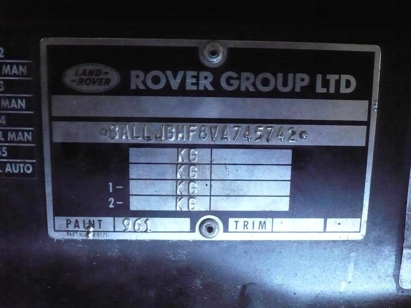

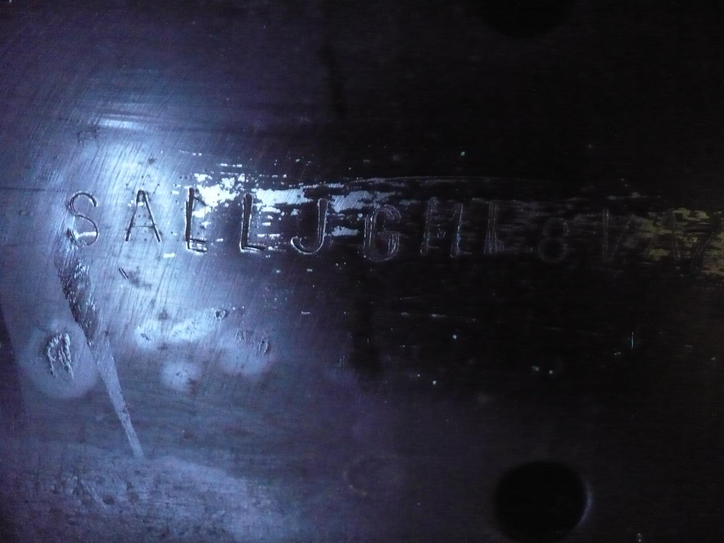

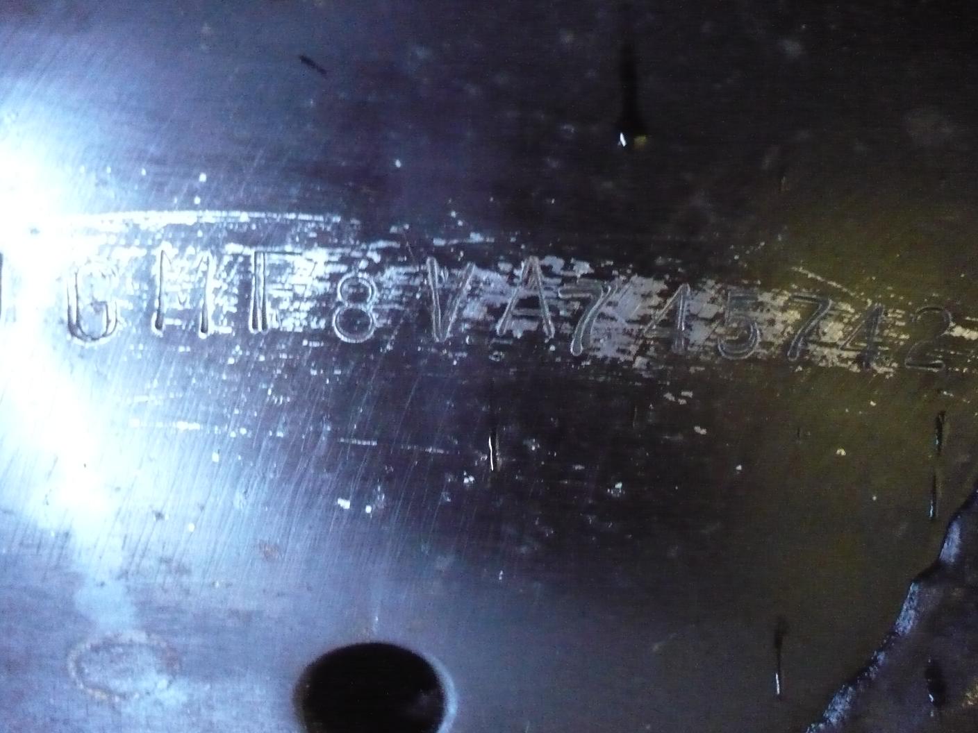

Nazdar Karle pocu to cislo co je na tej fotke mas na prednej spravej strane ?? alebo to je zo zadnej casti ramu . Prave teraz mi napisali z holandska ze mam pozriet niedke v zadu okolo zadneho kolesa ze tam by malo byt cislo tiet povodneho ramu.

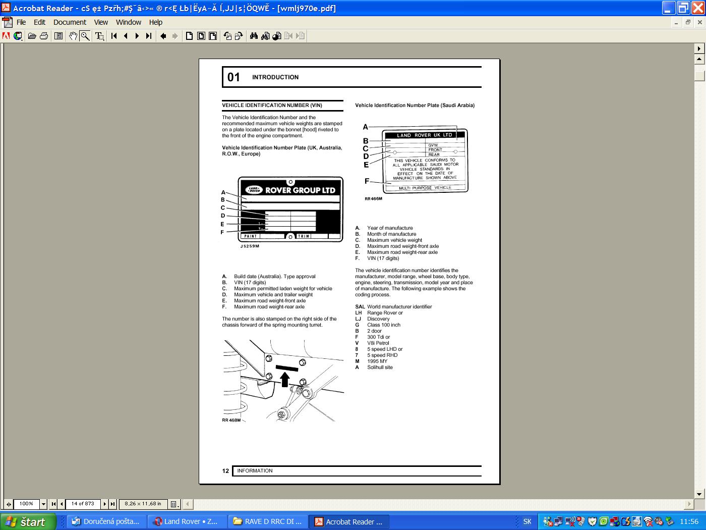

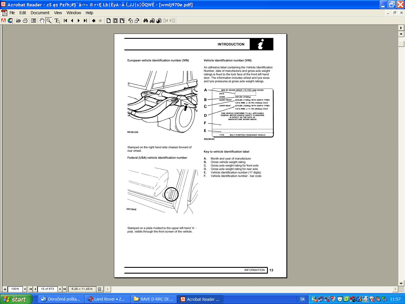

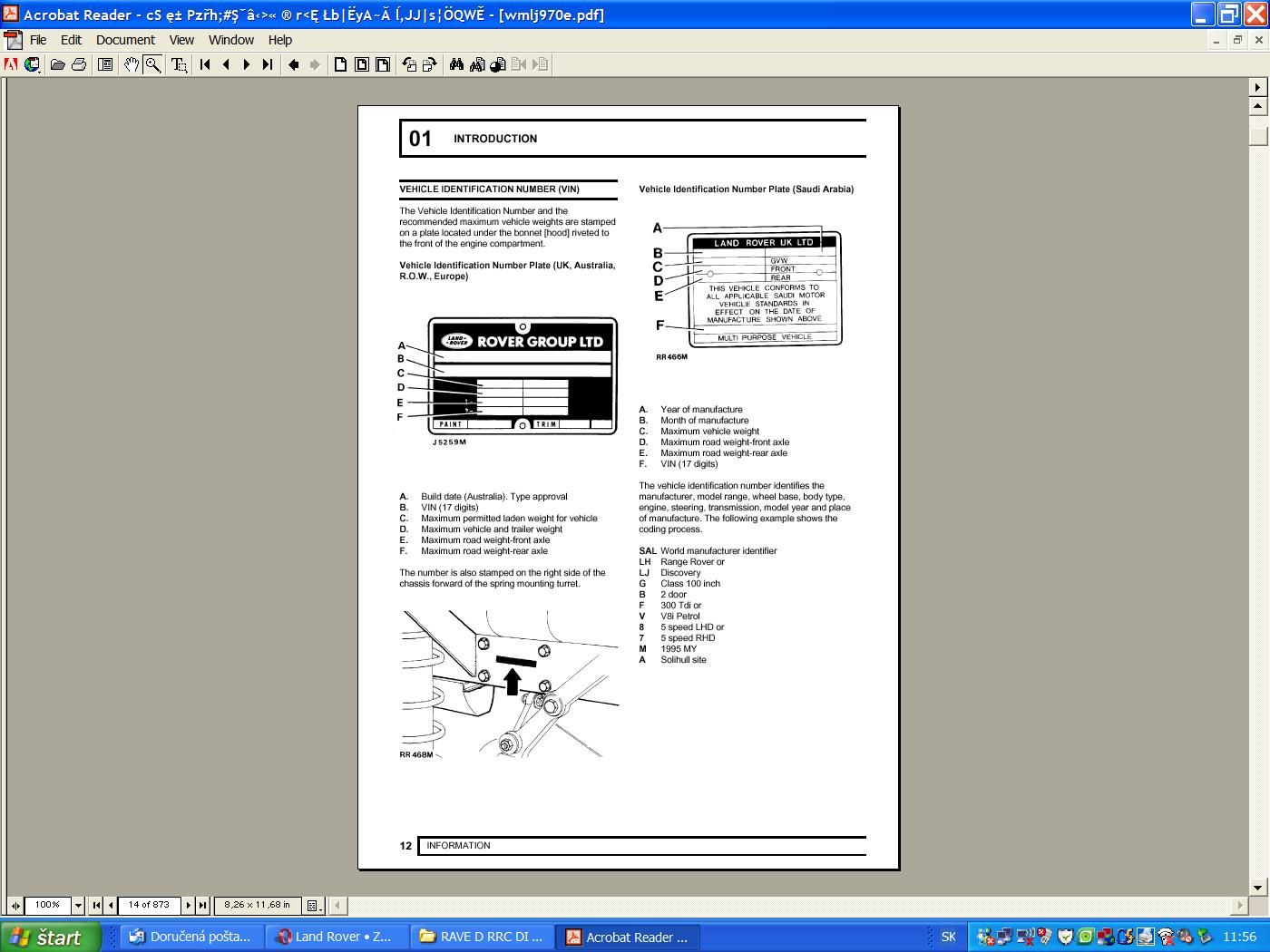

skus hladat este tu:
(147.66 KiB) Staženo 2376 x
(151.11 KiB) Staženo 2373 x
Příspěvky: 7957
Re: VIN Cislo RAMU CHYBNE VRAJ
#14 Příspěvek od Sláma Karel » 03 úno 2010 23:02
Vin na všech Disco až do Td5 byl vepředu. Přesně jak dal Dano ten první obrázek.
To číslo jak je na tom druhém obrázku je jenom pro RRC na vzduchovém pérování. Tam to Disco nikdy nemělo. RRC to měl z toho důvodu, že když měl měchy tak vepředu kde má být vin je místo toho namontován držák tlumiče. Ale měli to opravdu jenom RRC na měchách.
Pro Disco 200 a 300 tdi platí ten první obrázek a jiná možnost není. Až Td5 měla číslo rámu vzadu, ale stejně jinde, než je ten druhý obrázek.
