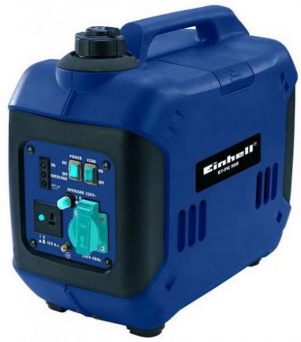

Je to maličko mimo téma, ale já řeším vše napájení v nutnosti takto. Asi to není nejelegantnější a ani co se váhy a skladnosti týče nejlepší řešení, ale zatím jsem spokojený, protože to v nouzi utáhne jak všechny nabíječky, tak třeba i flexu nebo vrtačku. V kombinaci s malou nabíječkou dobiju i vymlácenou baterku, což jak se znám nebude na škodu mít v záloze :D
(zbyla mi z karavanu, který jsem vyměnil za Disco...teď ji vozím ve Skifu - přívěs)
