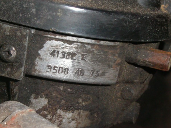

Obracím se na znalé z tohoto fora s prosbou o pomoc při identifikaci některých údajů na těle rozdělovače, kterým je osazen můj RRC. Význam čísel(35D8 typ rozdělovače Lucas) a Serial number (41382E)je mě celkem znám, snad jen význam písmene E bych potřeboval ozřejmit. Naproti tomu vůbec netuším, co znamenají dvojčíslí 48 a 73 ve spodní řádce vedle typu rozdělovače. Ve mě dostupné literatuře a na internetu jsem zjistil, že existuje min. 5 různých druhů rozdělovačů lišících se právě serial number ( 41325, 41326, 41382, 41680A,41681A). Předpokládám, že se liší minimálně odstředivou charakteristikou.
Ve výčtu jsem neuvažoval rozdělovače s elektronickými snímači.
Děkuji předem zkušenějším a znalejším za informace.
Zdraví Kubeš

kubes píše:Ve mě dostupné literatuře a na internetu jsem zjistil, že existuje min. 5 různých druhů rozdělovačů lišících se právě serial number ( 41325, 41326, 41382, 41680A,41681A). Předpokládám, že se liší minimálně odstředivou charakteristikou.
tak to si mudrejsi ako ja :wink:

Asi tak :wink: Jediné co ti k tvému rozdělovači mohu říct, je, že ho máš pěkně špinavej :mrgreen: Ale chápu že ti to nepomůže :wink: K čemu tu informaci potřebuješ? Přiřazení rozdělovače k typu motoru, koupě náhradních dílu?

Ano, potřebuji zjistit, zda tento rozdělovač patří k tomuto motoru. Trochu se bojím, že ho tam předcházející majitel " narafičil" jen proto, aby tam nějaký byl a že tam správně nepatří. Je rozměrově shodný se všemi ostatními, ale existují různé odstředivé charakteristiky.
A co se špíny týká, ta tam samozřejmě je, takhle jsem to koupil a než se k rekonstrukci dostanu, tak to ještě potrvá. Je to mastná špína a ta konzervuje.

Jediný, co mi napadá, jak ti pomoct, je, že se všichni podiváme pod haubny svých dostupných vozů, které mají stejnou konfiguraci jako tvůj motor. Takže bychom potřebovali vědět, jaký máš motor, abychom zjístili, jestli ten rozdělovač je správný. Můžu se mrknout na r.v.84 3,5l 126 koní, 4 kvalt overdrive...ale obávám se, že u zabudovaného rozdělovače bych to stejně přečetl akorát braillovým písmem. Nícméně, jestli je to i tvoje konfigurace, podivám se.
