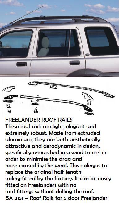

Ahoj , nějak se mně začíná komplikovat střecha a protože nemám komplikace rád Zkusím se Vás opět zeptat na vaše zkušenosti.
Mám tam klasické krétké hagusy pro 5 dveřák - tedy jen 2 kotvení . protože je tedy nad kufrem pusto a prázno zkusil jsem :
1 -sehnet prodloužení hagusů :( nepodařilo se :(
2 - sehnat nové dlouhé ORIGINÁL hagusy co by byly ukotveny minimálně na 3 místech 2 z toho už použít jak jsou , taky se zatím nedaří
3 - neoriginální hagusy , jsou na celou střechu jenže se nekotví tam co je ta UH lišta , ale vedle skrz střechu a mají menší únosnost než ty co tam ted mám
4 - vyndám hagusy a ukotvím klasické držáky 4 ks. po celé délce střechy což by mělo unést 200 kg :evil: NEBOJTE DÁVAT TAM TY KILA NEBUDU, ALE CHCI MÍT MENŠÍ ZATÍŽENÍ NA JEDNOTLIVÉ PATKY
CO Z TOHO BY JSTE VIDĚLI JAKO ŘEŠENÍ, NEBO , KDE VÍTE ŽE TO CO JSEM NENAŠEL JE?,
DĚKUJI MOC VŠEM :D

Jěště jeden dotaz nemáte někdo ponětí jak ta zahrádka drží na http://landroverforum.klape.cz/forum/do ... p?id=15319 to by bylo uplně nejlepší , ale kde to chytli aby to vydrželo opravdu hodně mně tedy nenapadá :(

Tak hagusy musí dolů a budou jiné držáky na 250 kg jinak by jsem to stratil:( .

Mám pro Tebe variantu - dlouhé hagusy kotvené na šesti místech. Jestli máš zájem pošlu Ti na mail příslušný katalog, ted jsem to našel jak hledám cenu těch krátkých :wink:

udelat hagusy na miru s poctem patek kolik si budes prat je dalsi varianta

Jo jo to je Low , jenže jsem tady v čechách nikoho nenašel kdo je udělá tam co jsou originál :( V modřanech co jsem byl by měli malou nosnost :(

mně tam prostě chybí tak jako to vyfotil , dát leště na prostředek toho dlouhého mezikusu přichycení ke střeše :( a to co by tam šlo dát je zase není na hagus tak asi pujdu cestou nějmenčího odporu a udělám speciální patky a bude klid, tedy použiju ty otvory co tam jsou a na ten střed dám systém patky jako má opel, protože pod ,,gumou - UH" je okapnička :D a ta se neutrhne ani náhodou :D , možná to podložím pro sichr na 5 bodíků at je klid na furt, stejně to sundavat nebudu, bude tam i rampa s dálkama :)
