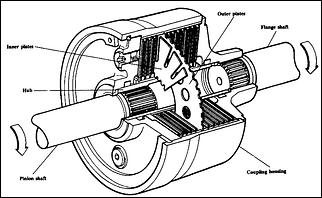

Zdravím. Jsem přímo z Pardubic. Rád pohovořím. Teď hledám někoho kdo má nepotřebnou visko spojku na pokusy.

Chtel bych vyzkouset repas.Podle me je vse jen o oleji, ktery se bezne u jinych znacek meni. Proto bych zkusil visco vypustit a v laborce na universite porovnal vlastnosti noveho dostupneho viskozniho oleje se starym.

Aby se mohla vypustit ,musí se navrtat a pak použít nějakou zátku,mrknu na to a ještě dám vědět.

Pan Baláž vyvrtává 2 otvory proti sobě obsah vypustí , dá novou náplň a otvory zavaří, přebrousí, natře a je hotovo :)

Vrtá do bočních stěn spojky, nebo po obvodu? Může někdo udělat výkres od ruky kde vrtat?

vrtá po obvodu na střed 2 proti sobě :)

Vrtat po obvodu není asi úplně dobrý nápad.Po obvodě je totiž ozubení.
