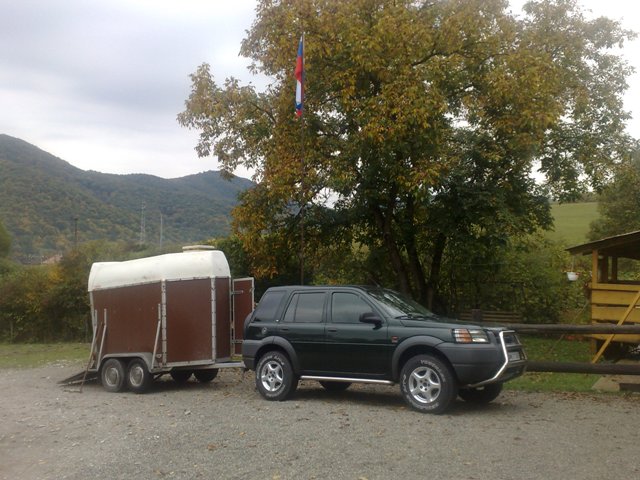

... a pripocitaj dva kone po cca 550kg... :Pohoda: len ked budes niekde cuvat do kopca, tak sa to spojke nebude pacit.

Tak to couvani, to je fakt, to spojka trpi vic nez dost. Ale nejen to, pri tazeni tezkeho privesu je potreba radne prifouknout zadni kola, aby nedochazelo k nadmernemu zatezovani viskospojky a IRD diky rozdilnemu polomeru otaceni pneu (zadni pri zatizeni a normalnim nahusteni maji rozdilny polomer nez predni a staci pry rozdil 5mm v prumeru a muze nastat problem).
