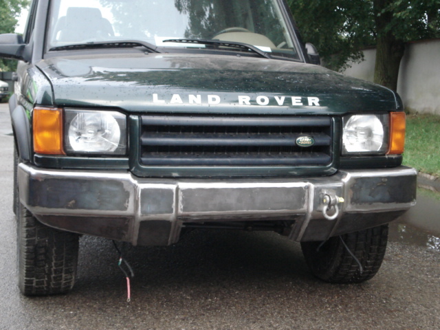

Takže trochu opožděně, ale prototyp je na světě. Toto je provedení pro auta před faceliftem, pro auta po faceliftu bude stejný, akorát bez vybrání pro masku. Ve stření části dole bude integrovaná duralová ochrana , která bude zasahovat až k přední tyči řízení. Cena provedení bez navijáku bude 17500,- včetně ochrany řízení a povrchové úpravy.

To je pěkná práce :yes :clap zatím nejlepší pevnostní nárazník na DII co jsem vyděl.
A co mlhovky jako u faceliftu nebo ostřikovače světlometů půjdou tam udělat?

Určitě, s tím se počítalo, že takové požadavky budou.

Jo tak ten je opravdu pěknej :yes jen se mně tam vubec nelíbí to voko na šekl.Si představte jen lehký tuknutí při parkovaní do řady :tmi
Re: Pevnostní nárazník DII - průzkum trhu
#106 Příspěvek od eliott » 31 črc 2010 08:53
No udělat ho bez oka je samozřejmě ten nejmenší problém

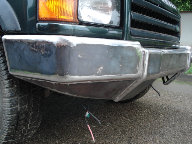

A co na to oko vevařit závit, do kterého by šlo našroubovat - podobně jako u osobních aut. A kolik váží?
#108 Příspěvek od eliott » 31 črc 2010 09:54
MadTom píše:A co na to oko vevařit závit, do kterého by šlo našroubovat - podobně jako u osobních aut. A kolik váží?
Jo, už vidím, jak ten závit bude za chvíli vypadat, bahno, v zimě súl, po roce tam to oko budeš šroubovat půlmetrovou tyčí :lol: . Ale pokud si to někdo bude přát, není problém. Navíc při šikmém tahu, nedejbože trhnutí kurtnou se oko ohne nebi ulomí, u osobáků jsem to už viděl. Variant je hodně a jde jen o konkrétní zadání zákazníka.

Myslel jsem pořádnej závit a plastovej špunt. A potom je to na uživateli, aby to občas vyčistil a namazal. Takové M20 pevnostní je něco trošku jiného, než to co je v osobních autech. Samozřejmě by to v okolí toho závitu muselo být pořádně vyztužené.
A co ta váha?
#110 Příspěvek od eliott » 31 črc 2010 10:05
Tam jde hlavně o to, že v místě kde končí závit a začíná ''hlava'' s okem je tzv. vrub, a i masivní materiál je v tomto místě náchylný k lomu.
Váha je cca 35 kg, budu ho vážit až bude i s tou ochranou řízení.

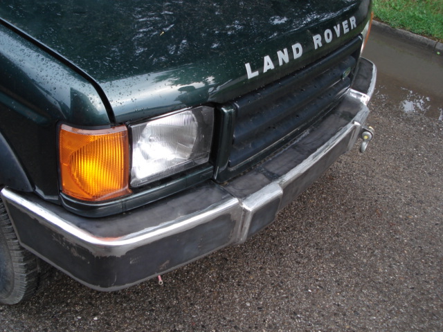

S tím lomem souhlasím, ale ono je vždycky něco za něco - buďto použít silnější šroub, nebo lepší materiál. A každopádně bych tam ty oka chtěl dvě - teda pokud už bych takový nárazník chtěl. Zatím na něj nemám využití.
A co možnost montáže navijáku? Docela by se hodilo, když už to má být neprudící, aby byl schovanej uvnitř a s SPZkou na pantech, kryjící průvlak.

S tím se počítá, ale není možné to dělat na tom autě, na kterém jsme dělali tento, protože v tomhle autě je 300tdi s automatem a v místech kde by u sériové DII byly další ůchyty k rámu překážejí trubky k chladiči automatu.

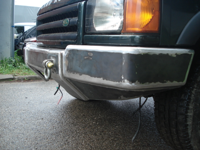

A co tak ten šekl schovat dovnitř, šlo by to?? Takový nenápadný výklenek vevařený do čela
pevnosťáku.
#115 Příspěvek od eliott » 31 črc 2010 18:07
hrabe píše:A co tak ten šekl schovat dovnitř, šlo by to?? Takový nenápadný výklenek vevařený do čela
pevnosťáku.
No to už ne, to když už, udělat kolík jako mají military Defendry.

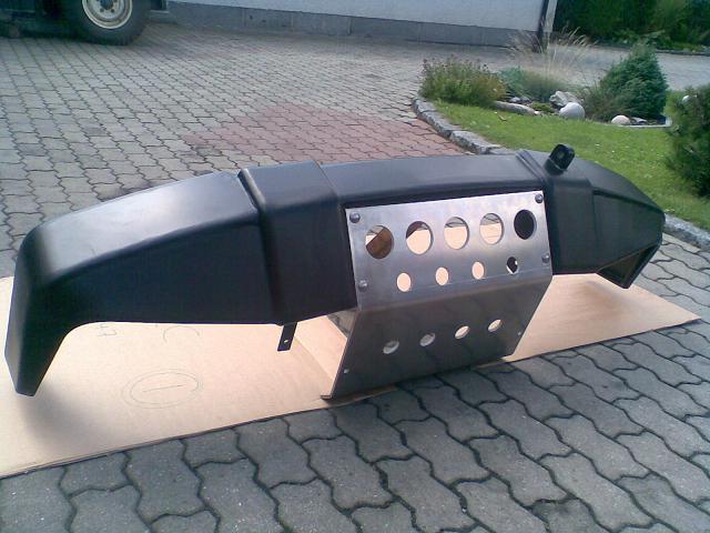

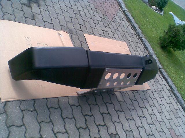

Tak první díl je hotový...

#117 Příspěvek od MadTom » 20 srp 2010 08:23
Tak koukám :shock: že v laku to na fotkách vypadá o hodně lépe, než bez něj.

No, to už tak bývá :rofl

#119 Příspěvek od raven.99 » 20 srp 2010 08:50
kua, pevnostak som vzdy zavrhol kvoli tím prisernym dizajnom ale nad tímto umeleckym dielom zacínam vázne uvazovat... :roll:

uvažuj, uvažuj :lol:
