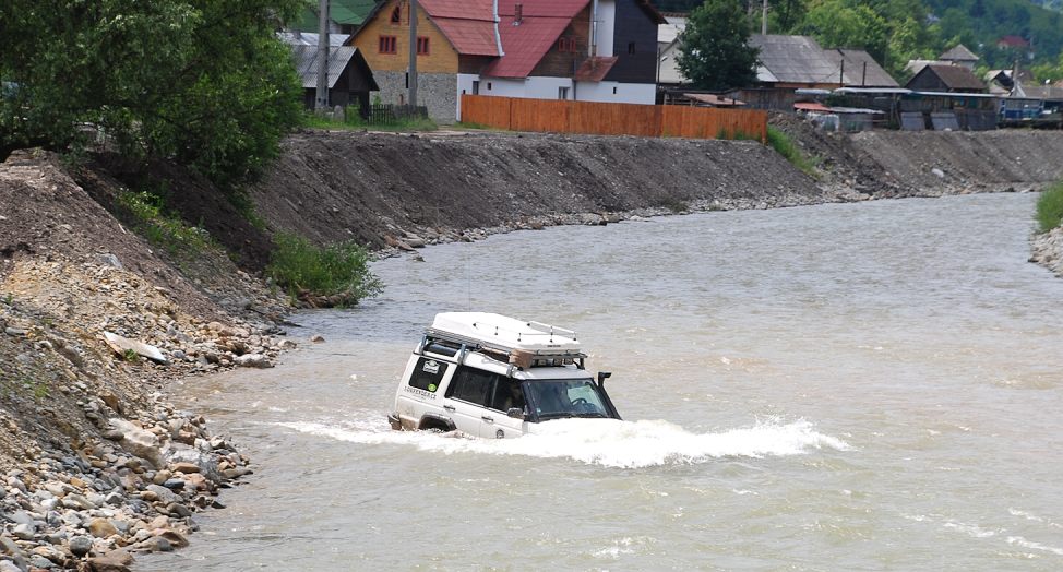

Časem jsem ji chtěl dát ke spolujezdci, ale cena toho káblu je
- Přílohy
- (149.31 KiB) Staženo 1985 x
